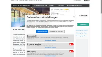

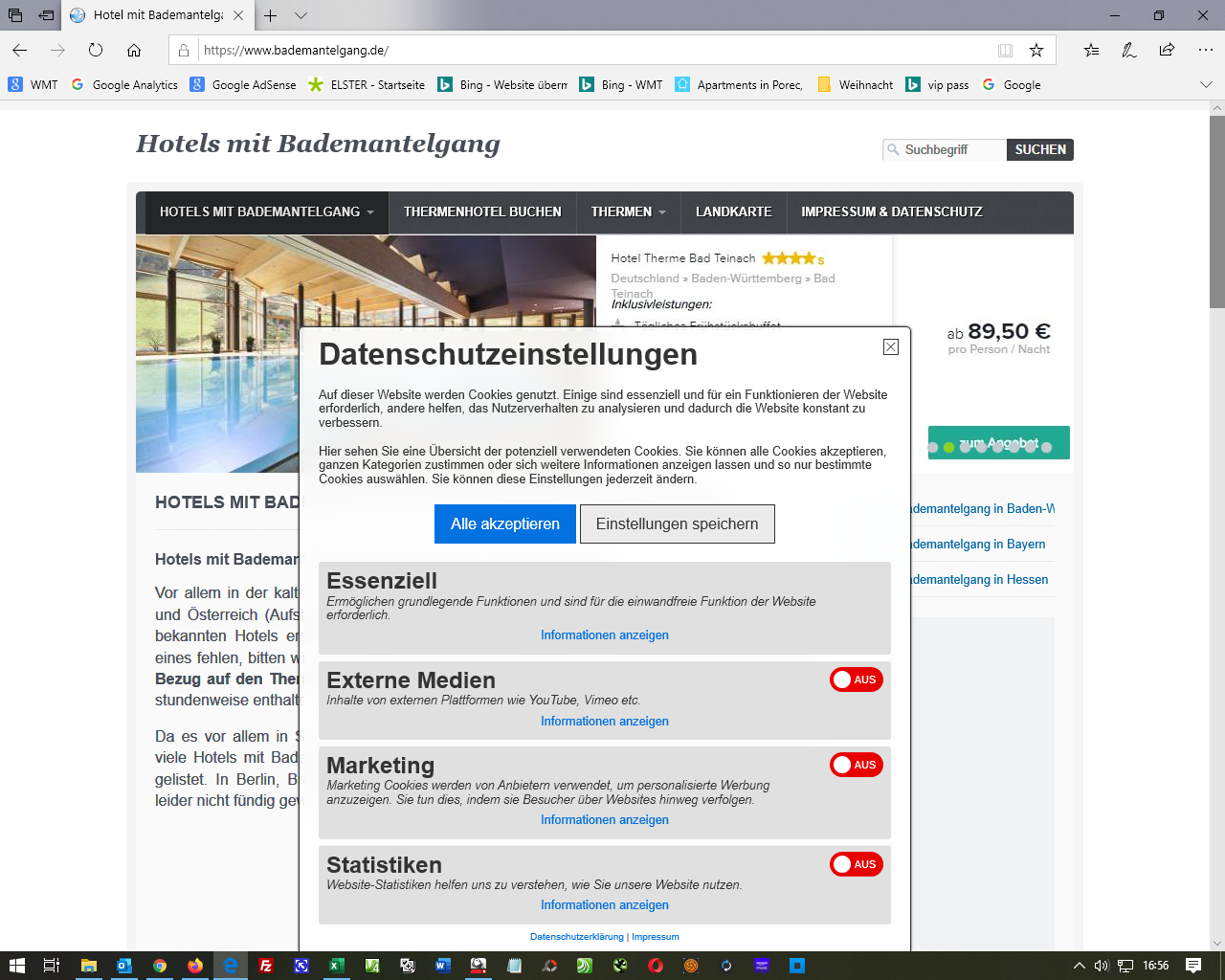

  • Danke Stefan für die schnelle Umsetzung und danke Hanabi für die konstruktive Diskussion!!!
    Bei mir sieht das allerdings noch nicht aus wie beschrieben, trotz "Extras > Updates suchen" klicken, danach dann STRG-SHIFT-T drücken

  • Hallo Stefan,
    ich habe das mit dem Update nochmal probiert.
    Obwohl eine Verarbeitung passiert (Daten erfolgreich vom Server aktualisiert und dann nach STRG-SHIFT-T Verabeitung), steht auch nach dem schließen und erneuten öffnen von Zeta weiterhin Version 15.2.0 Express in der Programminfo.
    Wo könnte denn der Fehler des nicht funktionierenden Updates liegen?

  • Hallo Guido,
    Seit Dienstag wird die Zeta 15.3 (Versionshinweise) ausgerollt. Durch die erneut veränderte Datenbankbasis werden die Probleme mit der Access-Database-Engine umgangen. Gleichzeitig bietet die 15.3 einige neue Features. Beides wird vermutlich zu erhöhten Nachfragen auch im Forum führen. Damit der Andrang nicht zu groß wird (neudeutsch: "flatten the curve"), wird der Updatehinweis in Zeta erst in etwa zwei Wochen geschalten. Ein manuelles Update kann bereits jetzt vorgenommen werden, hierzu einfach die aktuelle Version downloaden und installieren.
    Nachtrag: das Widget wurde nur für die 15.3 geändert.
