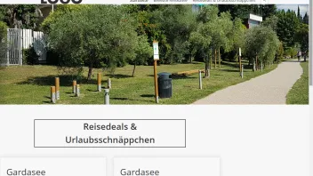

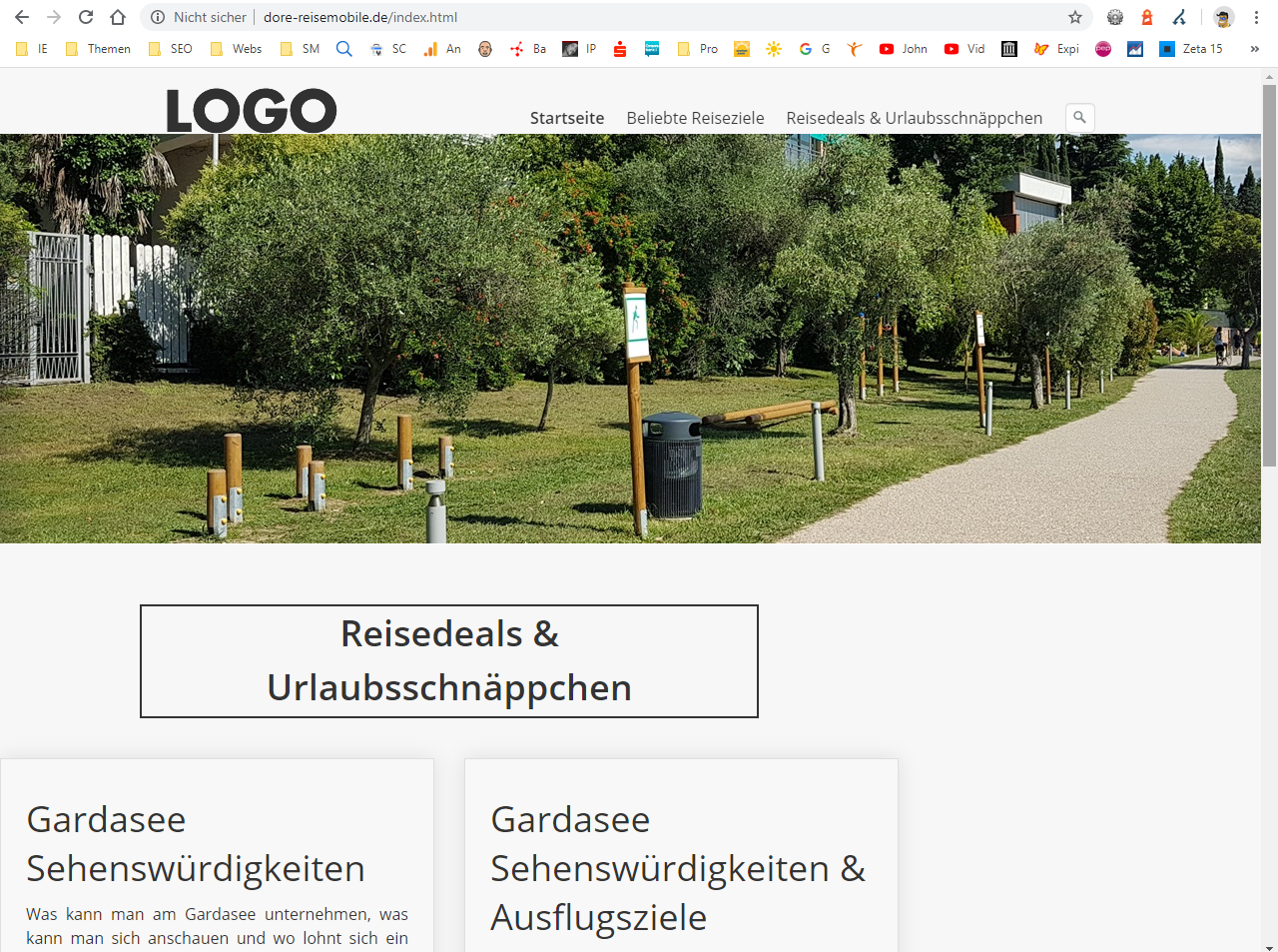

  • Schau doch bitte mal auf den Screenshot und vergleiche wenn Du die Seite in Chrome aufrufst, vielleicht liegt es ja nur an mir.
    http://www.dore-reisemobile.de/
    1. Das Logo klebt förmlich auf dem Header, da ist kein Abstand mehr vorhanden
    2. Der gesamte Inhaltsbereich ist Linksbündig anstatt zentriert.
    Firefox und Edge machen es aber richtig, nur der Chrome spinnt bei mir.
    Guido
    Guido
  • Danke, jetzt passt es! Lag am Cache.

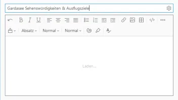

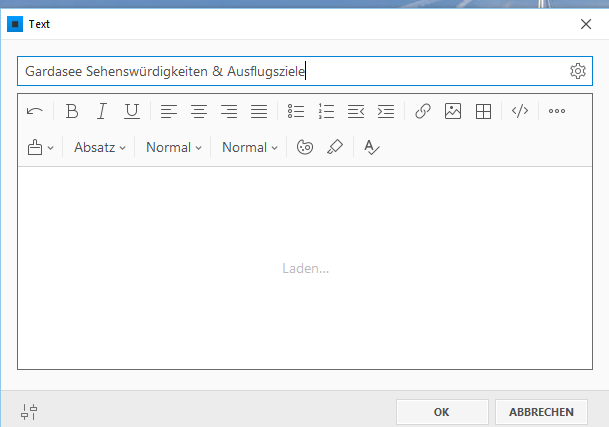

  • Nächstes Problem, ich weiß aber nicht ob das am Layout liegt oder ein allgemeines Problem ist, seit ich Zeta 15 nutze.
    Beim bearbeiten von Texten hängt sich das Widget öfter mal auf. Die Überschrift erscheint, aber der Inhalt hört nicht auf zu laden.
    Wenn ich das Widget schließe und etwas später wieder aufmache geht es meist mit kurzer Verzögerung.
    Hallo, dieses Thema war noch offen und ist wohl untergegangen.
    Leider tritt das Problem bei mir immer mal wieder auf.
    Guido
    Einmal editiert, zuletzt von Guido Lehmann (20. April 2020 um 12:03) aus folgendem Grund: Nachfrage

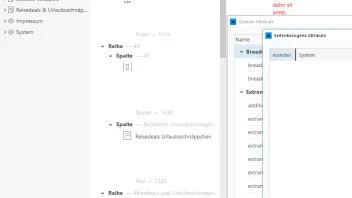

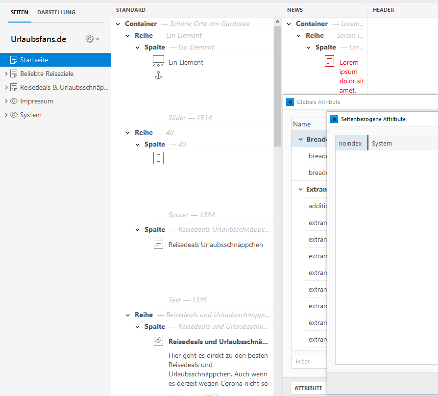

    Der Abstand zwischen der Menüleiste und dem Slider ist auf allen Unterseiten (verknüpft) richtig (margin-top: -65px), nur auf der Startseite hat sich ein Zwischenraum eingeschlichen. Wie bekomme ich den denn wieder weg? Irgendwas muss ich da reingewürgt haben:(
    Guido
  • Hallo Guido,
    kontrolliere mal in den Seiteneigenschaften der Startseite, ob Du dort mal via Attribute eine Einstellung nur für diese Seite vorgenommen hast. Individuelle Einstellungen haben Vorrang vor globalen Einstellungen, werden also nicht überschrieben. Falls JA, entferne das gesamte Attribut, dann wird das Attribut neu mit den globalen Einstellungen angelegt.
  • Hallo Hanabi,
    danke, das ist es aber offenbar nicht.
    Ich finde zumindest kein passendes Attribut speziell auf dieser Seite, falls ich an der richtigen Stelle bzw. über den richtigen Pfad gesucht habe (s. Screenshot).
    Es gibt zwei Dinge die auf der Startseite "außergewöhnlich" sind oder waren.
    Ich habe zwischenzeitlich mal mit dem Spacer gekämpft und ich habe versucht den Namen der Webseite einzublenden und das Kästchen dann wieder deaktiviert, weil das in diesem Layout offenbar nicht vorgesehen ist. Vielleicht könnte es sein, das dabei irgendein Folge des Befehls zurückgeblieben ist, also z. B. zusätzlicher Platz für einen Slogan reserviert wurde, was aber im Gegensatz zum Layout zu stehen scheint. Das würde vielleicht erklären, warum das Problem genau an dieser Stelle der Seite auftritt.
    Vielleicht hat jemand noch eine andere Idee oder Lösung?
    Guido
  • Vielleicht liegt es auch daran, dass der Container auf der Startseite, in dem sich der Slider befindet, auf "Randlos" gestellt ist. Das ist auf den anderen Seiten nicht so.
  • Ich schließe den Beitrag, denn hier wird es bereits sehr unübersichtlich…
  • Ursache ist übrigens (sehe ich eben), dass Sie für die Reihe, in der der Slider auf der Startseite ist, im Reiter Darstellung wohl die Außenabstände verändert haben.
