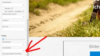

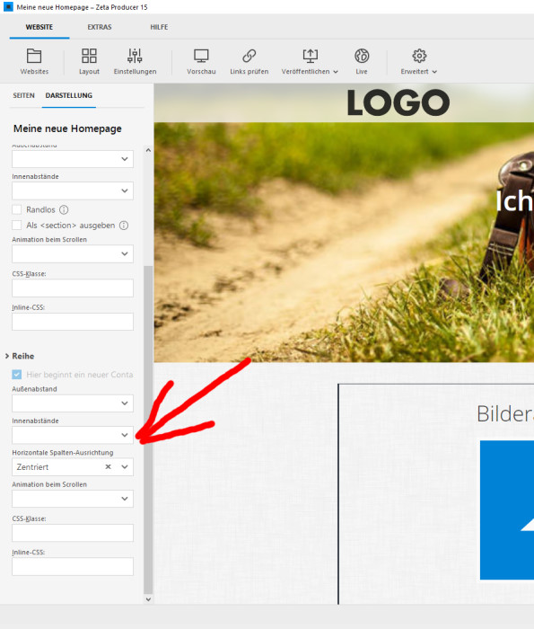

    Ich beziehe mich mal auf dein Bild, ziehe mal den rechten Rand soweit rüber bis bis nur noch die beiden Bilder im Gridsystem drin sind. Die Größe der Vorschaubilder stellst auch im Menü vom Album ein. Könnte aber eine Fummelarbeit werden die richtige Größe zu finden vom Verhältnis Höhe zu Breite der Bilder.
    Zentrieren tust Du dann das ganze über die Darstellung siehe Bild. Drauf achten das du die richtige Reihe anwählst.

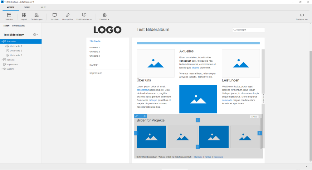

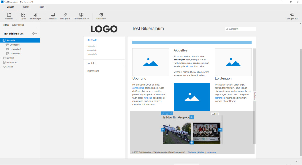

  • Hier nochmals die genaue Beschreibung meines Problems:
    Anhang 1: Ich füge ein Album mit 2 Bildern an und möchte es zentrieren, so dass die 2 Bilder zentriert sind.

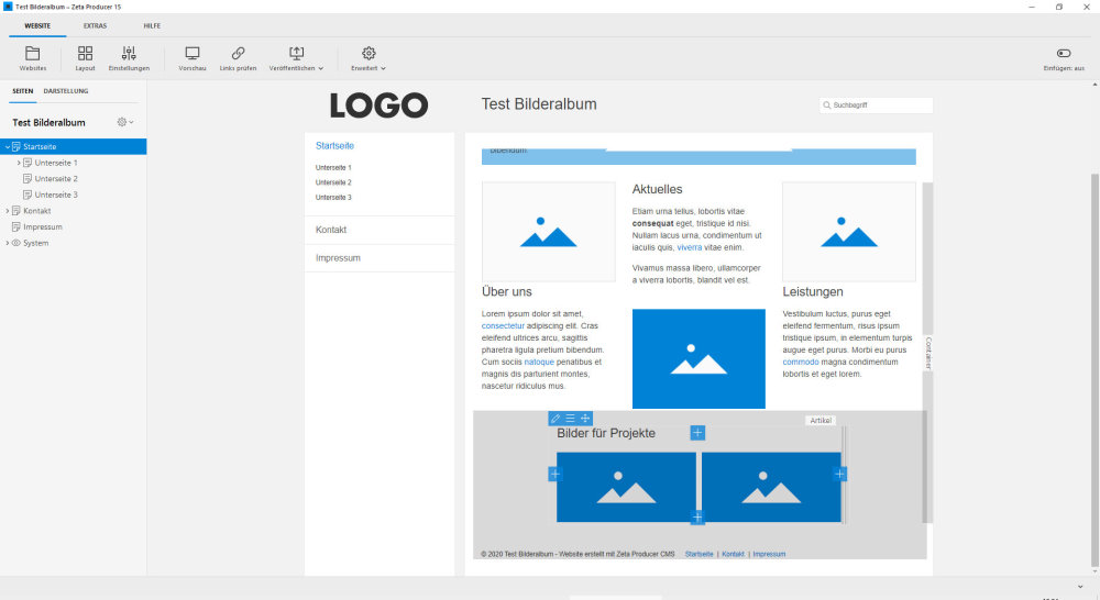

    Anhang 2: Ich kann den Artikel dann über das Grid verkleinern, bis er die Größe von 3 Vorschaubildern hat, ohne dass sich diese verändern.

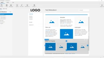

    Anhang 3: Schiebe ich den Artikel allerdings dann noch weiter zusammen, verkleinern sich auch die Vorschaubilder.

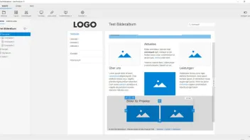

  • Hallo Daniel,
    ich kann jetzt zwar gerade nicht erklären, warum das Phänomen auftritt, aber auch bei mir -scheint- die horizontale Ausrichtung "zentriert" ohne Funktion. Habe mir hierzu ein neues Projekt "Sportverein 6 (Help responsive)" angelegt:
    • auf der Startseite unterhalb der Veranstaltungsübersicht in einer neuen Reihe das Widget "Bilderalbum" mit 2 Bildern angelegt
    • Reihe markiert, auf "Darstellung" gegangen
    • horizontale Ausrichtung "zentriert" gewählt -> keine Zentrierung des Albums
    • links vor dem "Bilderalbum" das Widget "Spacer" eingefügt -> Spacer nimmt die Hälfte der Reihe ein, Album rückt nach rechts
    • rechtes Ende des Spacers angefasst und nach links verschoben -> Spacer rutscht über das Album, Album ist zentriert
    • Spcaer gelöscht -> Album bleibt zentriert
    Logisch für mich nicht nachzuvollziehen, habe daher den Ablauf mehrfach wiederholt mit immer dem selben Ergebnis. Bitte probiere die Schritte auch mal aus. Wenn es dann bei Dir klappt, währe zumindest Dein Problem gelöst und nur noch die Frage offen, weshalb die Darstellung "zentriert" sich so wie dargestellt verhält.

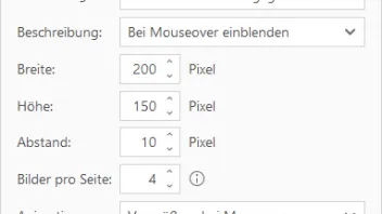

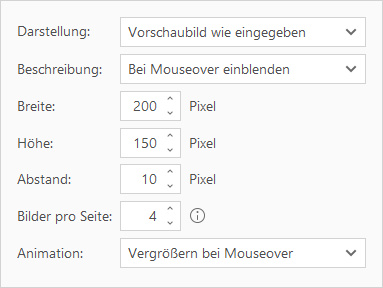

    ich habe jetzt nochmals etwas ausprobiert:
    Wenn ich die Vorschaubilder auf eine Breite von 250 statt 200 Pixel einstelle, kann ich das Album zentrieren und die Vorschaubilder bleiben auf der gewünschten Größe. Ich vermute, das Problem hängt auch vom Verhältnis Layoutbreite zu Bilderbreite ab, wobei es mit einem Bild im Album nicht mehr funktioniert, egal wie die Einstellungen sind.
