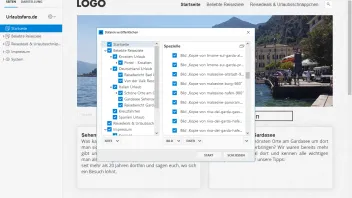

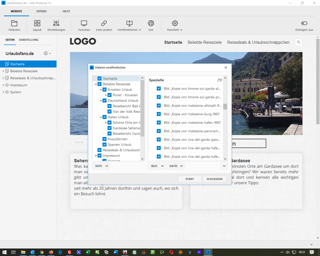

Unbekannte Kopien von Bildern
Ggf. haben Sie das selbe Bild mehrfach importiert und dadurch die Kopien erstellt…
Also wenn dann unbewusst und nicht aktiv, sondern Zeta hätte das von sich aus gemacht.
Würde mich aber nicht stören, solange sich das nicht irgendwie negativ auswirkt.
Ich glaube, ich kann da mal was zu "schreiben"
Mir ist das früher auch immer wieder passiert!
- Bild importiert und damit in der Bildersammlung
- Selbes Bild immer und immer wieder importiert anstatt das Originalbild aus der Galerie zu verwenden!
- Ergebnis Kopien satt ...
Also, wenn das ein Bild oft wieder eingesetzt werden soll, dann bitte nicht wieder importieren, sondern auf das Original in der Bildersammlung zurückgreifen
Ich glaube, ich liege mit der Erklärung richtig :-/ ???
Hallo Guido & Holger,
Holgers Aussage trifft auf den Punkt zu.
Wenn ein Bild in Zeta importiert wird, dessen Dateiname bereits vorhanden ist, wurde in früheren Versionen (ich glaube bis Mitte der 13) der Dateiname hinten geändert. Das führte beispielsweise dazu, dass eine Bild-006.jpg nach erneutem Einlesen zu einer Bild-007.jpg wurde. Das führte dann zu Problemen, wenn irgendwo eine genaue Dateibezeichnung erforderlich war (z. B. Recht auf Vergessenwerden: "Löschen Sie bitte Bild 007", danach im Original-Ordner nachgesehen, welches Bild-007 ist und dann in Zeta das falsche Bild gelöscht).
Hierzu tauchte dann der Wunsch im Forum auf, doch eine andere Lösung zu finden, weshalb umgestellt wurde auf "Kopie-von-".
Hallo Holger und Hanabi,
danke für eure Erklärungen.
Ich werde das mal beobachten.
Gut möglich, dass ich unbewusst etwas doppelt importiert habe, da ich gleich mehrere Slider aus einem anderen Projekt kopiert habe.
