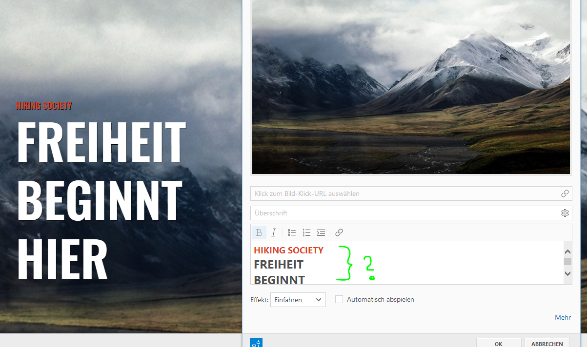

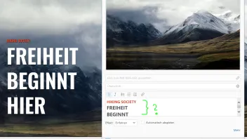

Campfire Layout Header Formatierung
    Im neuen Campfire Layout ist der Text auf der Header-Grafik unterschiedlich formatiert, jedoch sehe ich keine Optionen diese Formatierung selbst anzupassen/durchzuführen. Wo finde ich denn diese Option, z.B. das </> Symbol um den Quelltext anzuzeigen, wie in anderen Textwidgets?

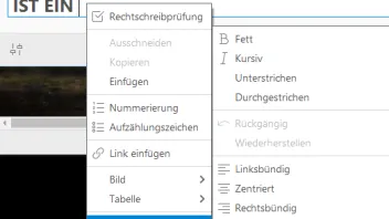

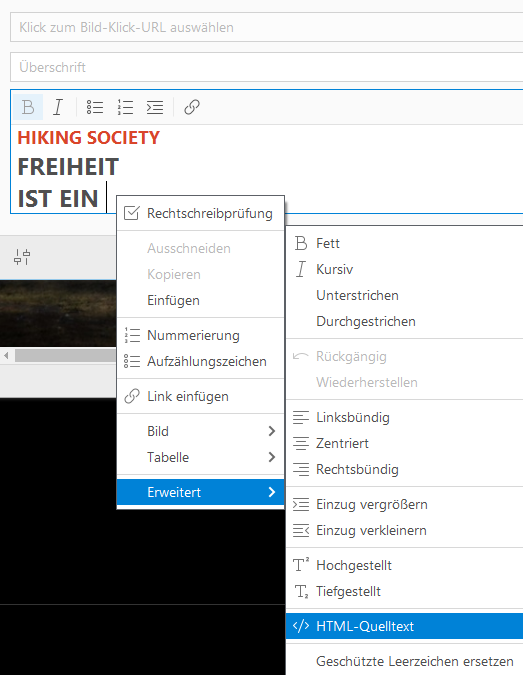

  • Hallo Patrick,
    über einen Rechtsklick in den Textbereich kannst Du über das Kontextmenü "Erweitert" den Quelltext aktivieren.
  • Hallo Steffen,
    Vielen Dank für die schnelle Antwort! Funktioniert einwandfrei.
