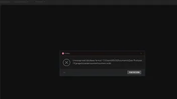

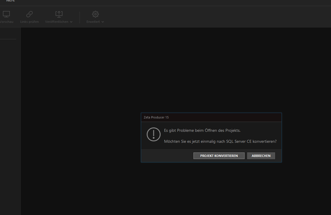

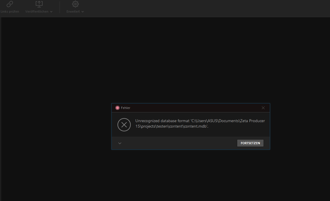

projekt kann nicht mehr geöffnet werden nach konvertierung
Hallo Samson,
Sichere zunächst (bei beendetem Zeta) den Projektordner auf einen USB-Stick. Dann kannst Du gefahrlos statt "abbrechen" die Konvertierung vornehmen.
Die Konvertierung geht auch nicht?
Samson
Hallo Samson,
Probiere dann https://docs.zeta-producer.com/loesungen-bei-…sion.html#a6726
Ich habe die Neuste Version installiert.
Samson
Hallo Samson,
War das jetzt
- "Ich hab die neueste Version installiert und das Problem ist behoben" Oder
Nein das Problem ist immer noch da.
Samson
So habe es gelöst mit MS Access, die Datenbank war nicht konsistent und habe es von MS reparieren lassen und dann gings.
