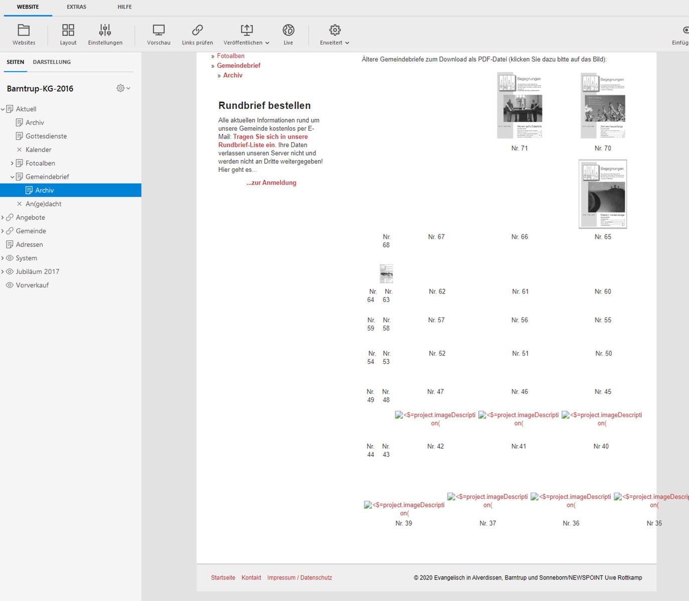

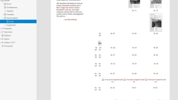

    Jetzt werden in o.g. Konfiguration ohne weiteres Zutun Fotos gelöscht, die über die Bildatenbank eingebaut wurden. Von einer Übersichtsseite schwanden ca. 80 Prozent der Fotos (siehe Screenshot). Auch in der Bildatenbank sind sie nicht mehr enthalten. Hinzu kommt dieses Verhalten, dass die "Überwachung" sich nicht abschalten lässt.
