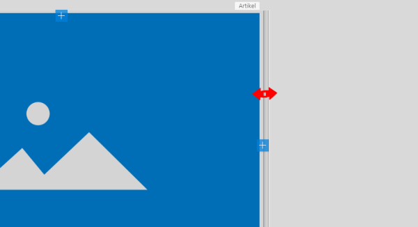

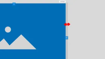

  • Hallo Guido,
    wenn Du wirklich den Slider meinst, Du gehst mit der Maus über den Slider bis dieser den Bearbeitungsrahmen bekommt. Auf der rechten Seite kannst Du ihn dann auf die Größe ziehen wie Du ihn möchtest.

  • Hallo Maik,
    danke das habe ich schon probiert. Dabei wurde mir aber nicht nur das Widget, sondern die gesamte Breite der Seite, also die Spalte schmaler gemacht.
    Dieses ziehen bezieht sich leider nicht nur auf das Widget.
    ich weiß nicht ob das an mir oder an Zeta liegt.

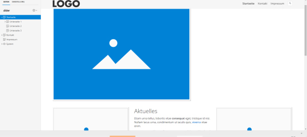

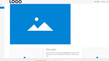

  • Hallo Guido,
    dem muss ich wiedersprechen mit dem Slider. Schau mal auf mein Bild, da siehst Du das der Slider kleiner ist als der Inhaltsbereich.
    Und es gibt Programme mit den Du zB. Bilder optimieren kannst bei gleicher Qualität aber weniger MB einfach mal googeln.

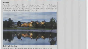

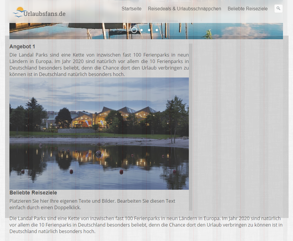

  • Seltsam, ich kann machen was ich will, das Textwidget drüber geht immer mit, auch wenn ich rechts nur den Balken des Silders aktiviere.
    Sobald ich nach rechts oder links ziehe, reagieren beide Widgets s. Screenshot.
    ABER: Jetzt habe ich darunter ein Widget eingefügt, das verhält sich so wie Du es beschreibst, also unabhängig vom Slider.
    Nicht nachvollziehbar :(
