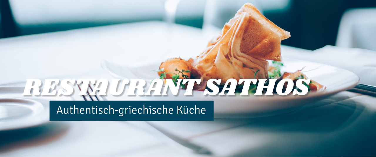

    ein Auftraggeber hätte gerne, dass der Text unterhalb der Überschrift in der Kopfgrafik "fett" angezeigt und farbig hinterlegt, jedoch nicht bündig oder mittig zur Überschrift (sondern ein wenig versetzt) ist. Die Überschrift selbst soll keinen farbigen Hintergrund erhalten.
    Das Schriftgewicht für den Text unterhalb der Überschrift lässt sich zwar nicht im Layout-Designer (für das genutzte Layout) einstellen, aber im Editor. Damit wäre der erste Wunsch des Kunden erfüllt. Den zweiten konnte ich bislang nicht umsetzen. ?(
    So etwa stellt sich der Auftraggeber das vor:

  • Unter "Einstellungen > CSS" folgendes einpflegen:

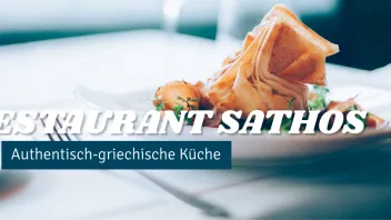

    Die Werte musst du nach deinen Bedürfnissen anpassen. Im 2. Teil des Codes kannst du noch Anpassungen für die mobile Ansicht vornehmen.
  • Herzlichen Dank,
    das hat funktioniert! :thumbup::)
    Ich versuche, mich in das Thema einzuarbeiten. Habe die Hintergrundfarbe angepasst und die Position, ab der der Text unterhalb der Überschrift erscheinen soll.
