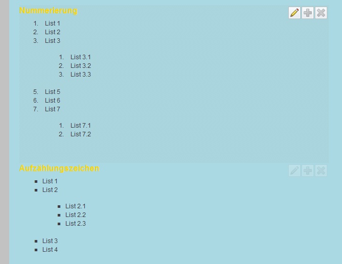

  • Hallo Wolfgang,

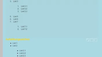

    meinst du das hier: siehe "list-1.jpg"
    Bei mir ist der Abstand standardmäßig nicht sehr groß (6px bzw. 5px).

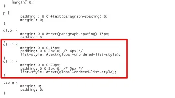

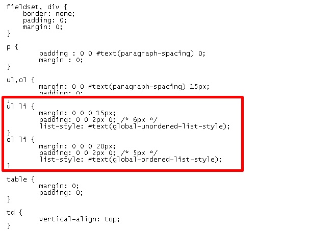

    Falls dir das noch zu groß ist kannst du es in der Styles ändern. Siehe hierzu "list-styles.jpg".
    Hier musst du nur das padding unter <ul> bzw. <ol> verkleinern. <ul> ist für Aufzählungszeichen und <ol> für Nummerierung zuständig.
    Nach dem speichern des styles.css nochmal in ZP auf "Layout bearbeiten" gehen und mit "OK" verlassen, dann sind die Änderungen zu sehen.

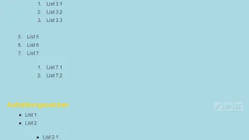

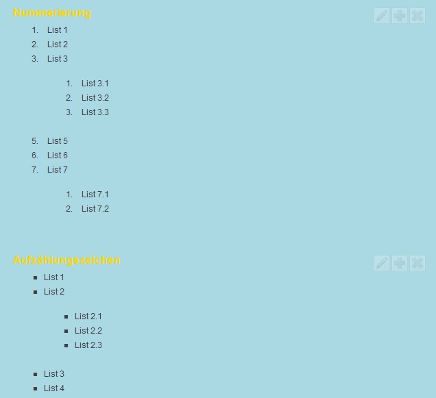

    Bei 2px ist das Ergebnis unter "list-2.jpg" zu sehen.
    Die Änderungen wirken sich dann natürlich für alle Nummerierungen/Aufzählungszeichen des ganzen Projektes aus, aber das dürfte ja klar sein.
    Gruß wurzelsepp

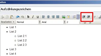

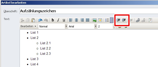

    so, nach 3x Lesen hab ich dich glaube ich verstanden. Du meintest eigentl. den Einzug (verkleinern/vergrößern) in Verbindung mit den Aufzählungszeichen - siehe auch Anhang.
    - Bei normalen Absätzen (Return-Taste) erscheint der Abstand zu groß - Einzug würde funktionieren.
    - Beim Zeilenumbruch (Shift-Return) würde der Zeilenabstand passen aber dafür wird beim Einzug die Zeile drüber auch mit eingerückt, was dann natürlich nicht mehr passt.
