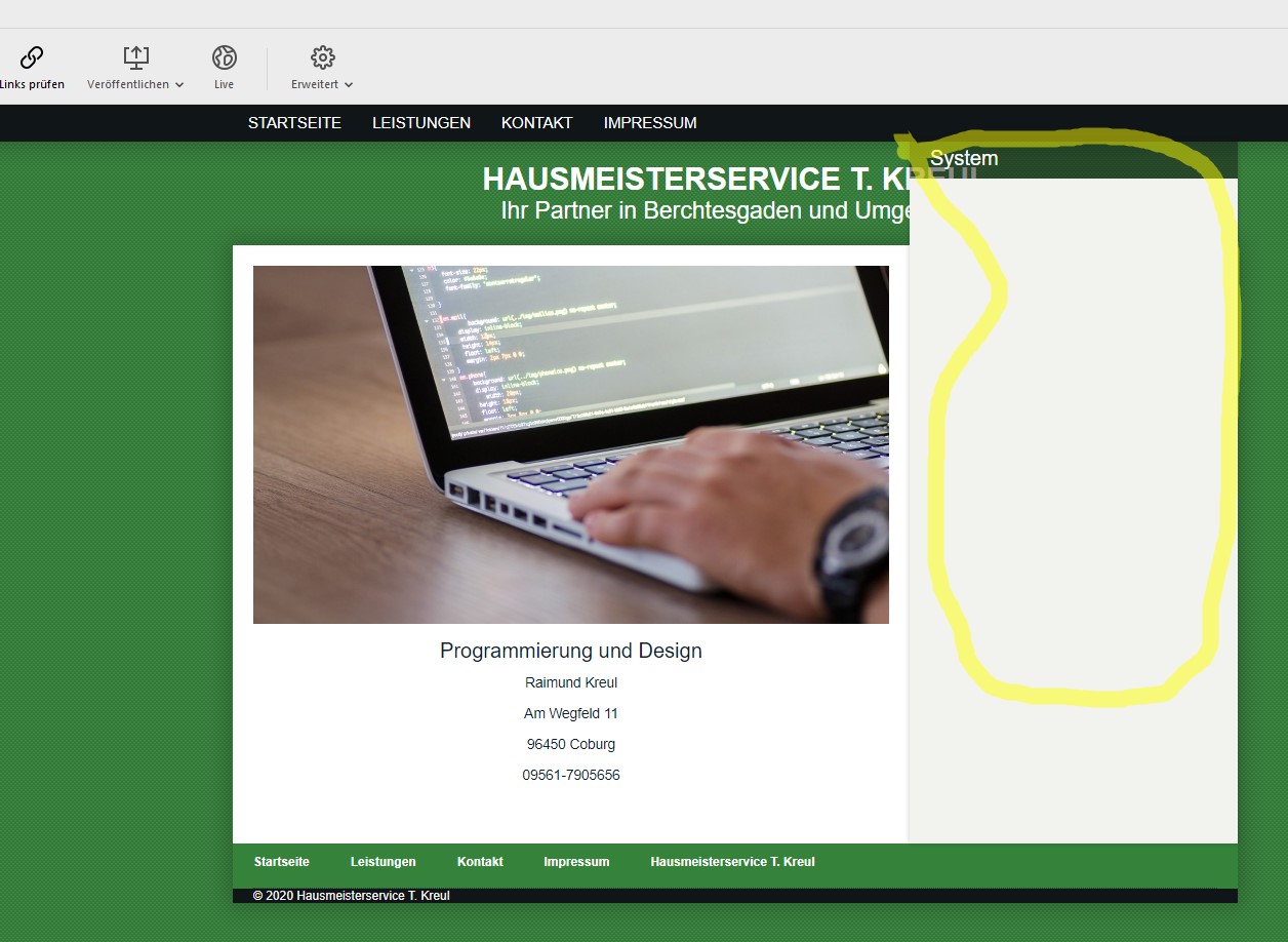

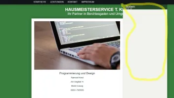

Siehe beigefügten Screenshot - der Bereich System lässt sich nicht löschen
Seitenname zusätzlich am Seitenrand sichtbar - nur Desktopansicht

"System" ist eine Seite mit Unterseiten (die benötigt werden), die normalerweise aus der Navigation ausgeblendet ist. Die haben Sie wohl eingeblendet.
Lösung: Rechts im Seitenbaum einen Rechtsklick auf "System" machen und die Option "Ausblenden" wählen. Danach zum Erstellen der Seiten F6 drücken.

Die Lösung von Stefan S. zeigt keinerlei Wirkung. Das "System" wird nur in der Desktopversion angezeigt, nicht beim Tablet und nicht beim Handy.
Programmversion ist 15.3. Verwendetes Layout ist OUTDOOR RESPONSIVE.

Analyse:
- Im "Outdoor Responsive" wird die Sidebar in der mobilen Darstellung ausgeblendet, daher tritt der "Fehler" nur in der Desktop-Ansicht auf.
- Besonderheit des Layouts ist, dass die Sidebar den Seitentitel nochmals wiedergibt.
- Es wird sich mit hoher Wahrscheinlichkeit um einen Artikel "HTML-Quelltext" handeln, da kein sichtbarer Inhalt vorhanden ist.
- Da die rechte Maustaste auf allen Seiten von https://hms-kreul.de/ deaktiviert ist, wird vermutet, dass ein HTML-Script zum vereinfachten Kopierschutz auf allen Seiten vorhanden ist. Scripte enthalten nicht zwingend sichtbaren Text, was erklären würde, weshalb nur der Seitentitel angezeigt wird.
Lösung:
- Mit hoher Wahrscheinlichkeit ist auf allen anderen Seiten der Artikel "HTML-Quelltext - Kopierschutz" im Bereich Standard eingefügt.
- Auf der Seite System ist der Artikel statt dessen im Bereich News eingefügt.
- Mit F8 auf der betroffenen Seite in den Spaltenmodus wechseln, dann den Artikel aus dem Newsbereich in den Standardbereich verschieben.
- Mit erneut F8 zurück in die normale Bearbeitungsansicht, das Problem sollte behoben sein.
