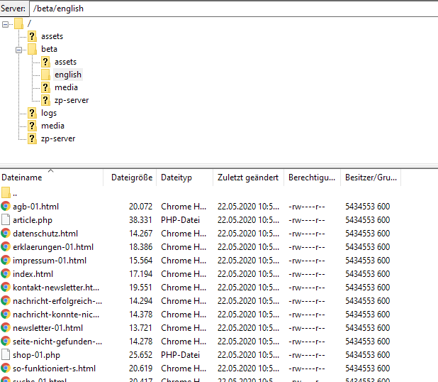

    Aber auf dem Server sieht das so aus: da taucht im Ordner englisch noch ein Unterordner ohne Bezeichnung auf!
    Vielleicht liegt daran das Übel
    beste Grüße
  • Hallo Rotorbremse,
    der einzelne Ordner mit .. zeigt nur den Weg zum übergeordneten Ordner an, ist also kein Fehler. Weiter kann ich momentan nicht helfen, da im Kurzurlaub und nur mit Tablet unterwegs.

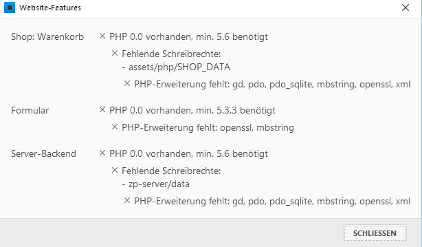

    Dei Prüfung der Webseite features hat folgendes ergeben: Rätzel dabei: Hoster ist IONOS und PHP ist 7,? mit allen hier dargestellten Fehlern.

    poste mal die FTP-Einstellungen des Beta-Projektes. Anscheinend verwendest Du ja einen Unterordner der Hauptdomain, da müssen die FTP-Einstellungen sowohl hinsichtlich Adresse als auch Ordner angepasst werden. Habe ich jetzt zwar nicht im Kopf, aber wenn ich es sehe, weis ich es auch wieder.
  • Hallo Thomas,
    Ich habe auf dem Server alle Ordner gelöscht und das Projekt unter / hochgeladen. Die Webserver Prüfung von Zeta ist jetzt auch ok. Aber das Problem wie anfänglich beschrieben besteht nach wie vor. Die Seite erreichst Du unter http://www.continuo4u.com. Zur Zeit steht jeweils nur ein Artikel im Shop, aber am Sonntag kommen mehr....

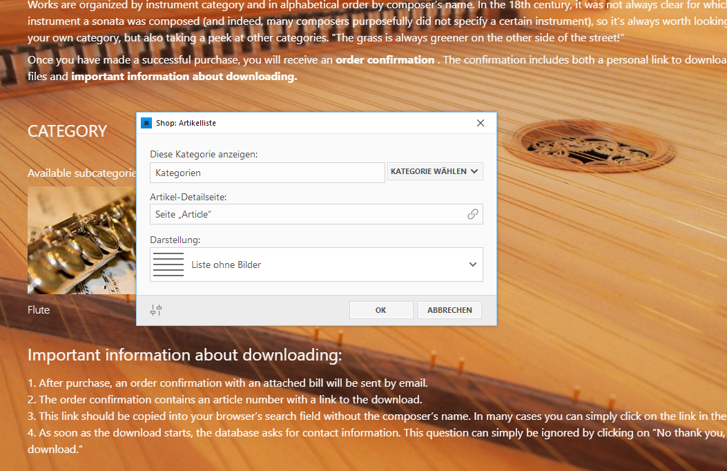

    Es darf einfach nicht wahr sein, aber der Fehler war simpel.
    Im Widget der Artikel war der Link noch auf den deutschen Shop gesetzt.
    SO EASY!
