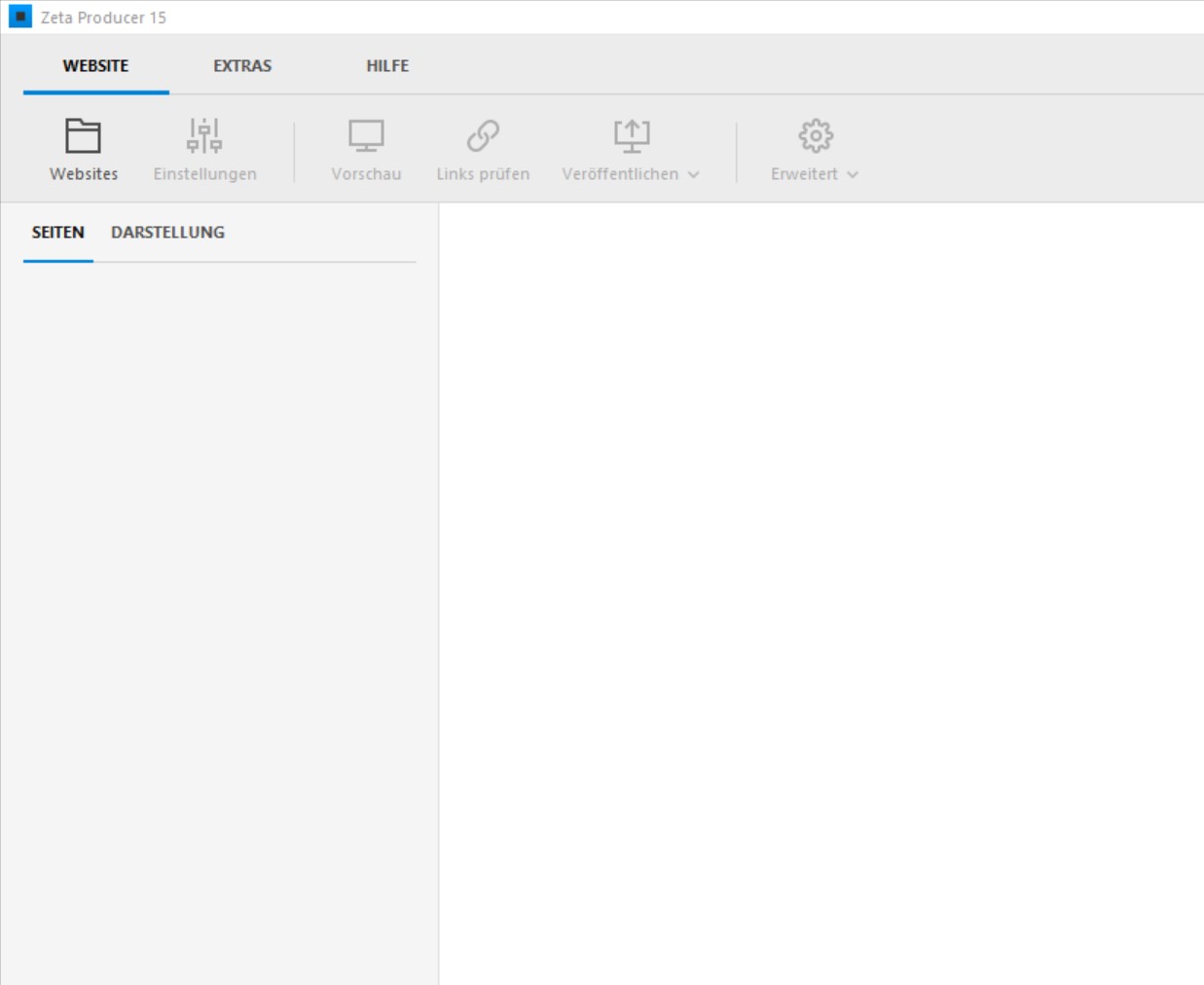

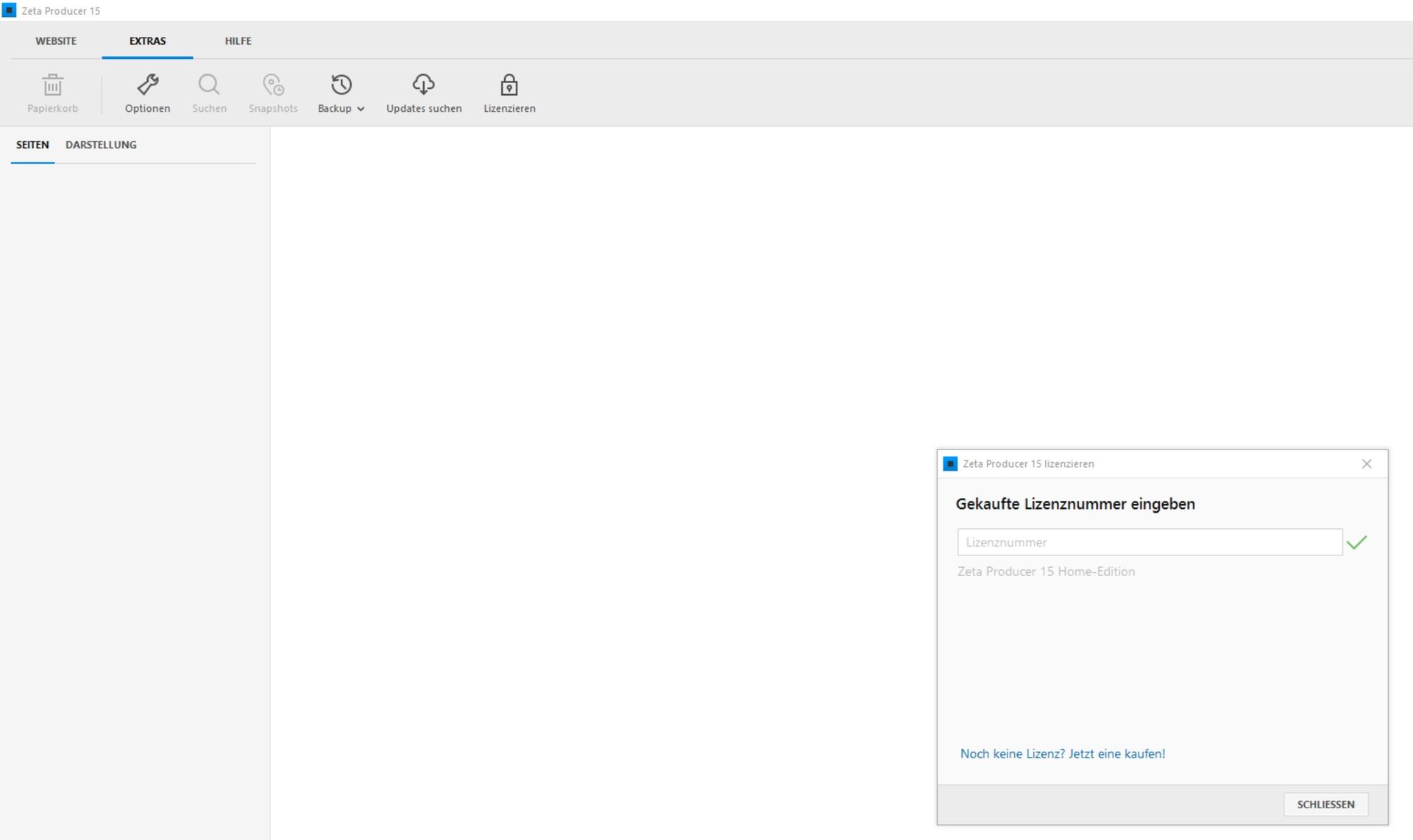

    Den vorhandenen Lizenzschlüssel habe ich auch neu eingegeben, aber bei jedem Neustart des ZP hat das Programm den Lizenzschlüssel wieder vergessen.
    Auch die Pfade zu meinen Projekten sind weg und ich muss diese Projekte jedesmal mühselig manuell suchen wo sie zuvor in meiner Start-Übersicht.
    Ebenfalls wird beim Start des ZP nicht das zuletzt bearbeitete Projekt geöffnet wie es zuvor immer funktionierte.

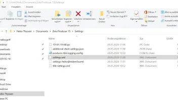

    zunächst Danke für den Tipp. Ich habe zwischenzeitlich ZP komplett deinstalliert und alle Speicherpfade (lokal und und OneDrive) gelöscht. Somit tauchte ZP auf keiner Platte mehr auf.

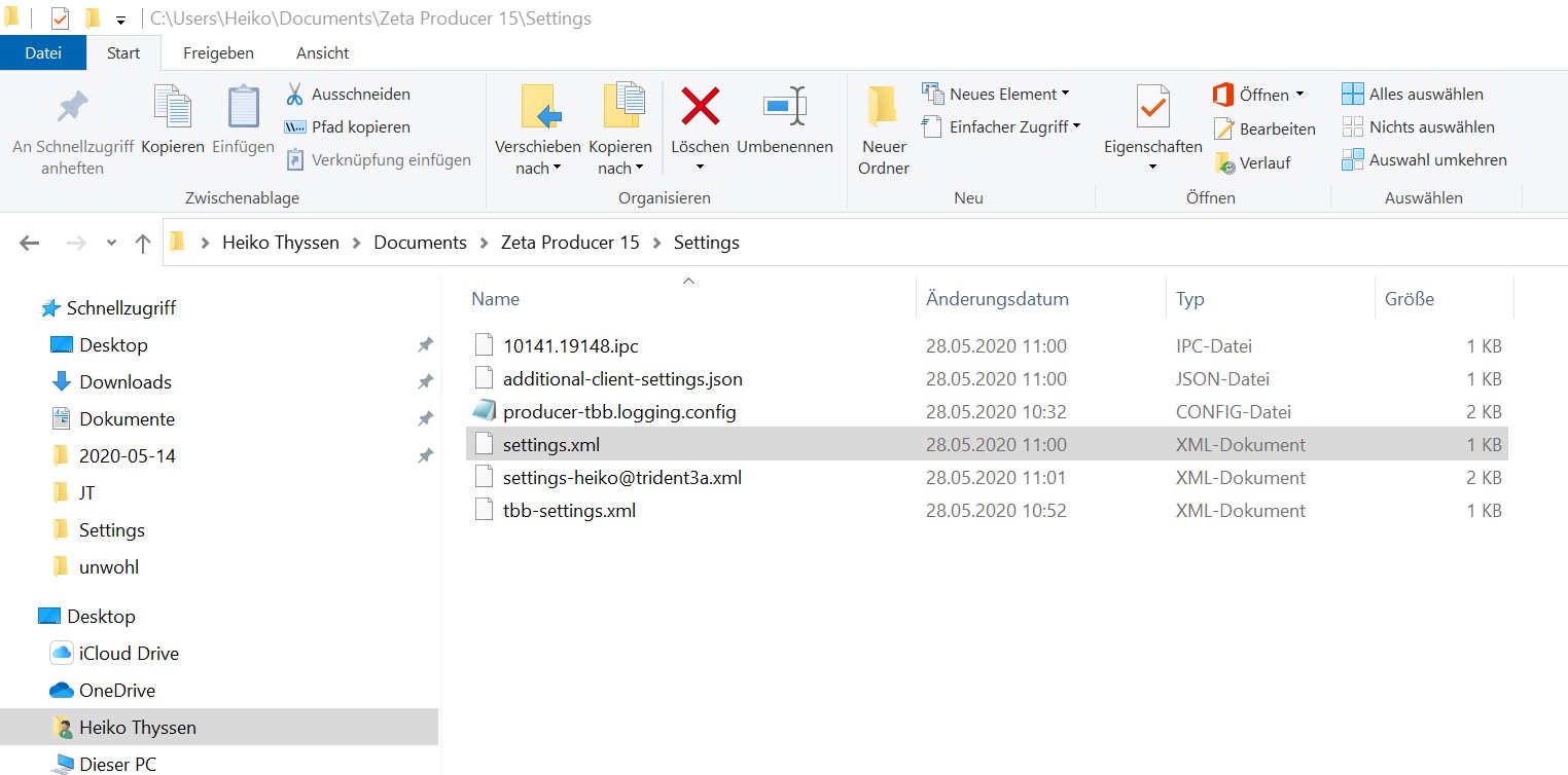

    Nun habe ich ZP erneut installiert, den Lizenzschlüssel eingegeben und mir den Speicherpfad C:\Users\...\Documents\Zeta Producer 15 angeschaut.
    Soweit ist alles OK und auch die Daten in den "Settings" passen.
    Von einem USB-Stick lade ich nun ein altes Projekt und beende danach den ZP.
    Beim Neustart ist dann wieder alles verschwunden.

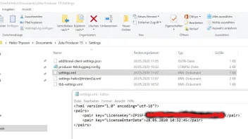

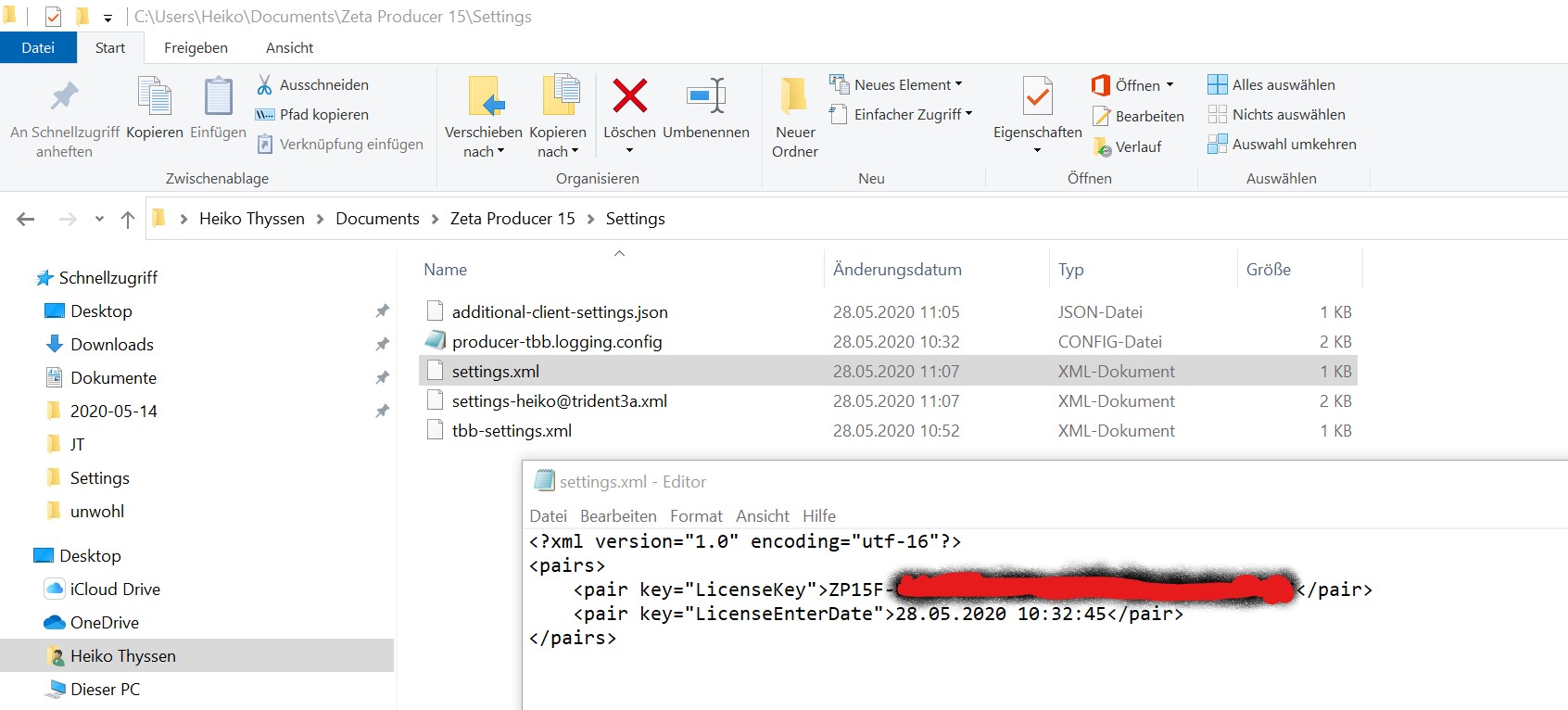

    Also überprüfe ich nun den Speicherpfad C:\Users\...\Documents\Zeta Producer 15 und schaue mir die entsprechende Datei an und stelle fest, dass diese vollkommen OK ist aber eben nicht von ZP "eingelesen wird"
    Ich bin nun vollkommen ratlos, denn ich kann doch nicht bei jedem meiner 6 Projekte jedesmal "manuell" alles neu einstellen. Wird da ggf ein Reg.-Schlüssel nicht richtig gesetzt?

    also die Settings-Datei ist eigentlicht nicht ok, da hier eine Freeware-Nummer (Home-Version) enthalten ist.
    Siehe auch: https://docs.zeta-producer.com/lizenznummer-eingeben.html#a2846
    Die Settings-Daten wurden also wieder zurückgesetzt.
    Woran das liegt, können wir nicht sagen.
