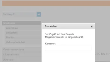

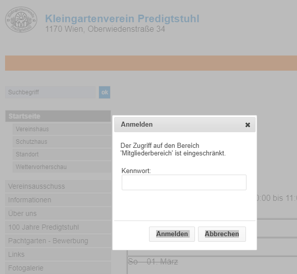

  • Hallo Hanabi,
    vorerst herzlichen für Deine Bemühungen bzw. Tipps.
    Auf Dein Anraten habe ich Einiges versucht und der Erfolg hat sich eingestellt. Nur mit dem gekauften ZetaProducer15 funktioniert fast alles.
    Mit allen Browser, außer Goggle, wird das Fenster für die Passworteingabe angezeigt und funktioniert einwandfrei.
    Meine Homepage wird kommerziell ca. 250 Mitgliedern verwendet, darum habe ich das Programm für unseren Verein gekauft. Version 13 und 14 haben bis dato einwandfrei funktioniert.
    Jetzt gibt es Probleme mit 14 und 15.
    Es ist ein Armutszeugnis für ZetaProducer, wenn ich unsere Homepage schreiben muss bzw. schriftlich verständige, dass der geschützte Bereich mit dem Goggle-Browser nicht verwendet werden kann!
    Ich warte auf den Support, da ich eine gekauftes Produkt verwende, dass auch funktionieren soll.
    Liebe Grüße vom alten Großvater an der jungen Großvater sendet Dir Franz

    Variante 1: Der Besucherzähler macht Ärger
    Variante 2: Der Webserver wurde gekapert
    Wenn wir uns den Code für den Besucherzähler noch einmal ansehen,
    <script type="text/javascript" src="http://furhomepage.de/zahler/zahl.php?id=20112702&start=0&min=5&mode=users&typ=13"></script>
    sehen wir, dass hier auf der Seite von furpage.de eine zahl.php mit individuellen Parametern aufgerufen wird. Ich plädiere also dafür, den Artikel mit dem Besucherzähler zumindest testweise auszublenden.
  • Guten Abend Hanabi!
    Ich wollte es nicht wahrhaben, Deine Vermutung, dass der Besucherzähler der Verursacher aller Abnormalitäten meiner Homepage ist. Wenn ich mich zurückerinnere verwende ich diesen Zähler seit 11 Jahren. Bis zu meinem "Hilferuf" verhielt er sich "friedlich".
    Den Zähler habe ich gelöscht und den geschützten Bereich wieder aktiviert.
    ALLES LÄUFT: Juhuuuu!
    Lieber Thomas, recht herzlichen Dank für Deine Unterstützung.
    Servus aus Wien sendet Dir Franz!
