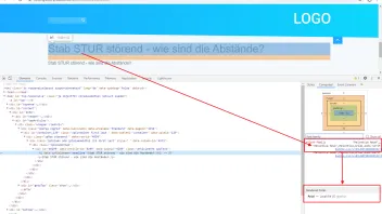

    ich bin vorhin auf ein ganz eigenartiges Phänomen/Problemchen gestoßen. Bei Verwendung der Schriftart „Open Sans, Helvetica Neue, Helvetica, Arial, sans-serif“ findet sich bei der Großbuchstabenkombination „ST“ eine sichtbare Lücke (quasi ein halbes Leerzeichen) zwischen „S“ und „T“, wenn „ST“ fett gesetzt ist.
    Das Problem tritt nicht im Texteditor auf, hier sieht noch alles gut aus. Sichtbar wird es dann aber in der Benutzeroberfläche von ZP und leider auch auf dem Server.
    Hier ein Beispiel: https://www.trpercussion.com/schlaginstrumentenverleih.html Hier dann bitte nach „Studio“ suchen und den zweiten, dritten oder vierten Treffer (STUDIO 49) betrachten.
    In der Browservorschau tritt das Problem in allen drei Ansichten (Desktop, Tablet, Smartphone) auf. Rufe ich obige Seite auf meinem Tablet oder Smartphone auf, tritt das Problem hingegen nicht auf, wohl aber auf dem Desktop.
    Die üblichen Tricks wie Browsercache löschen oder die Website komplett neu veröffentlichen, brachten natürlich nichts, da das Problem ja bereits in ZP beobachtbar ist.
    Ich arbeite mit ZP 15.3.0 Top Responsive, konnte das Problem aber auch mit einem völlig neu angelegten Projekt und mit verschiedenen Layouts reproduzieren.

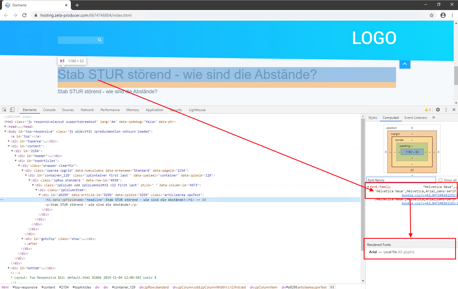

    Ich möchte keinesfalls, weder bewusst noch unbewusst, einen Webfont wie „Open Sans“ nutzen. Daher steht das entsprechende Attribut auf „1“. Stattdessen möchte ich die Fallback-Schriftart „Neue Helvetica“ verwenden, die mir ja nur innerhalb der Familie „Open Sans …“ angeboten wird, nicht jedoch als eigenständige Schriftart wie bspw. „Arial“ oder „Times“.
    Ich habe auch nochmals ein neues Projekt mit „Top Responsive“ angelegt. Setze ich die Buchstabenkombination „ST“ fett, sieht alles gut aus, da der Webfont „Open Sans“ verwendet wird. Setze ich das Attribut auf „1“ oder lösche ich im Layout-Editor unter „Allgemein > Schrift > Schriftfamilie“ „Open Sans“, um „Neue Helvetica“ zu nutzen, tritt das Problem mit der Lücke sofort wieder auf.
    Anders gefragt: Wie gelingt mir die Nutzung von „Neue Helvetica“ ohne die störende Lücke?
    Vielen Dank und viele Grüße
    Tom

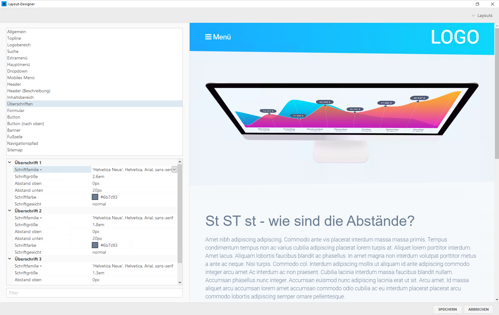

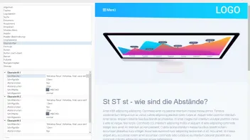

  • Die Schriftarten stellen Sie nicht über ein Attribut ein, sondern im Layout-Designer. Dazu einfach alle Schrifteinstellungen durchgehen und entsprechend Einstellen. In die Felder für die Schriftfamilien kann man einfach reinschreiben. Schreiben Sie folgendes rein (inkl. der einfachen Anführungszeichen bei Schriftfamilien, deren Name ein Leerzeichen enthält):
    'Helvetica Neue', Helvetica, Arial, sans-serif
    Die Schriftart "Helvetica Neue" ist aber auf den meisten Windows-Rechnern nicht installiert, dort würde dann Helvetica, bzw. Arial verwendet.
