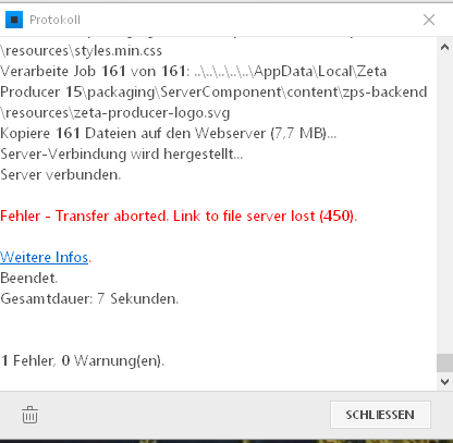

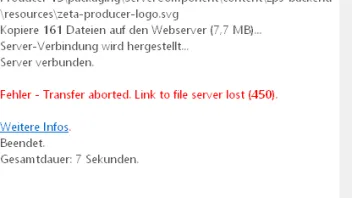

Danke für die TIPPS, aber nun habe ich diese Fehlermeldung????
