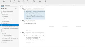

Hallo Günter,
wechsel mal bitte auf der Seite "Blog" mit F8 in den Spaltenmodus und mache dann einen Screnshot. Ich vermute, dass Du oben ein Widget "Blog" angelegt hast und weiter unter einen "Blogartikel". Im Widget "Blog" werden die einzelnen Artikel abgebildet. Wenn sich also "Blog" und "Blogartikel" auf der selben Seite befinden, kommen diese "scheinbar" doppelt vor.
Lösung: Konzept des Blogs noch einmal überdenken. Normalerweise hat man eine Blogseite mit den jeweils x aktuellsten Artikeln, die jeder für sich auf unterschiedlichen Seiten zu unterschiedlichen Themen stehen können.

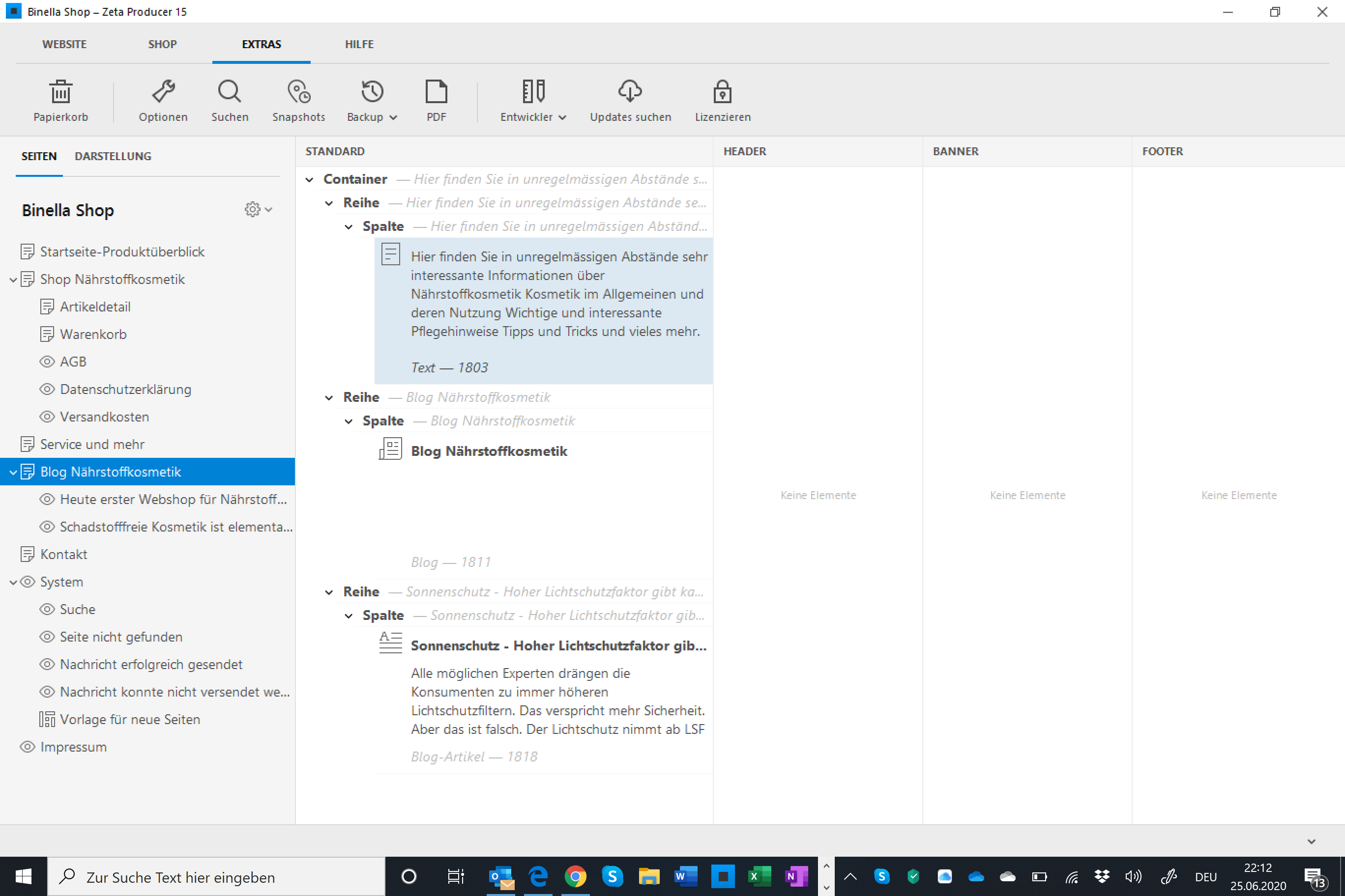

Hallo Thomas,
hier der Screnshot.
LG Günter
Hallo Günter,
genau wie ich vermutet hatte.
Auf dem Screenshot ist auch sehr gut zu sehen, dass Du zwei "versteckte" Seiten für "Erster Webshop..." und "schadstofffreie Kosmetik ..." unterhalb der sichtbaren Seite "Blog" hast, die vermutlich die beiden anderen Artikel enthalten.
Sinnvoll wäre es, unterhalb von "Blog Nährstoffkosmetik" eine Seite "Blogbeiträge" (ausgeblendet) anzulegen, in der alle Blogbeiträge gesammelt werden. Auf "Blog Naturkosmetik" lässt Du nur das Widget "Blog" stehen und stellst dort ein, wie viele Blogartikel aktuell angezeigt werden sollen. Der/das Blog soll ja einen schnellen Überblick über die aktuellen Beiträge zeigen.
Hierfür wäre es auch anzuraten, wenn Du im einzelnen Blogartikel die Funktion "..." (bricht in der Blogübersicht die Textausgabe an dieser stelle ab und zeigt einen Weiterlesen-Link) verwendest. Funktion einfach mal im Blogartikel "erster Webshop" oder "Kosmetik" ausprobieren, damit Du die Funktionalität besser verstehst.
