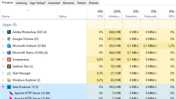

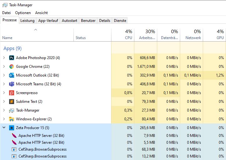

    Wenn der Prozess ausgeführt wird, dann wird dieser im Taskmanager angezeigt (siehe Bildanhang). Die lokale Vorschau sollte dann auch funktionieren.
