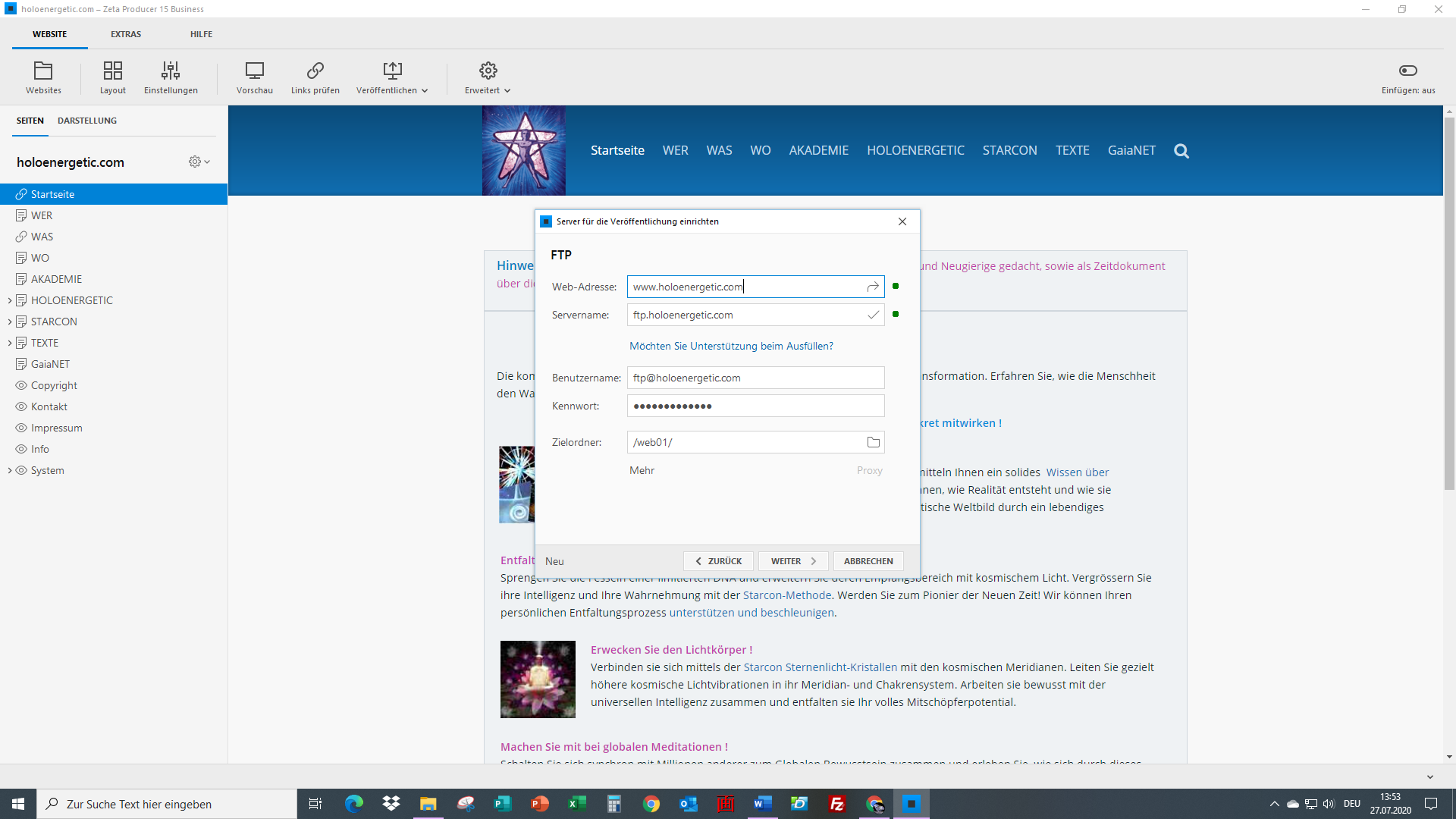

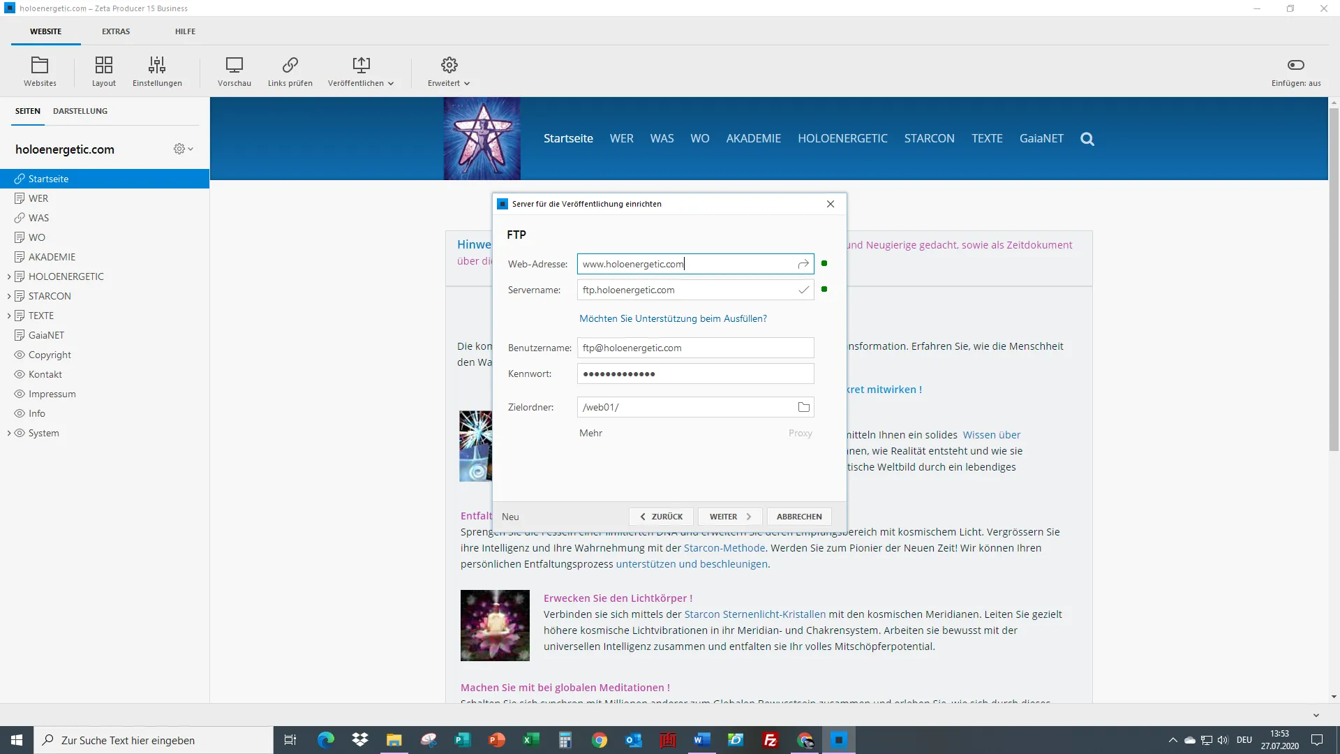

    Bitte beschreiben Sie genau, wie sich das "funktioniert das aber nicht" äußert und hängen Sie hier bitte einen Screenshot Ihrer FTP-Einstellungen in Zeta Producer an.
  • Betrifft FTP Zugang bei Provider green.ch für die Domain holoenergetic.com
    Danke für den Link.; half mir aber nicht. Vielleicht hat green das Portaldesign umgestellt. Jedenfalls sieht es bei mir ziemlich anders aus. Ich häng mal ein PDF mit screenshots an. Vielleicht muss ich auch die Startdatei umbenennen. Da steht jedenfalls default im Panel drin. Während des Publizierens scheint eigentlich alles ok zu sein. Zeta-Producer meldet "erfolgreich konfiguriert". Dann klicke ich auf "komplette Webseite veröffentlichen". Unten rechts sehe ich wie die publizierten Dateien bis auf 0 heruntergezählt werden. Dann kommt die Meldung "erfolgreich veröffentlicht". Aber wenn ich dann die Webseite aufrufe, erscheinen immer noch die alten Inhalte. Warum?
    Besten Dank für Ihre Hilfe.
  • Könnte sein, dass Sie bei "Zielordner" /web01/ eingeben müssen. Versuchen Sie das mal.
  • Hallo Edwin,
    da die Veröffentlichung grundsätzlich funktioniert ("erfolgreich veröffentlicht"), sind die Servereinstellungen schon einmal richtig. Es kann also nur noch um den Ort der Veröffentlichung gehen, sprich den Zielordner. Hierzu bitte einen Screenshot von den FTP-Einstellungen in Zeta machen und hier posten.
  • Sie könnten sich auch beim Provider erkundigen, was er vorschlägt, als Zielpfad/Zielordner einzugeben. Von hier aus können wir das ja nur raten, wirklich wissen tut es nur der Provider.

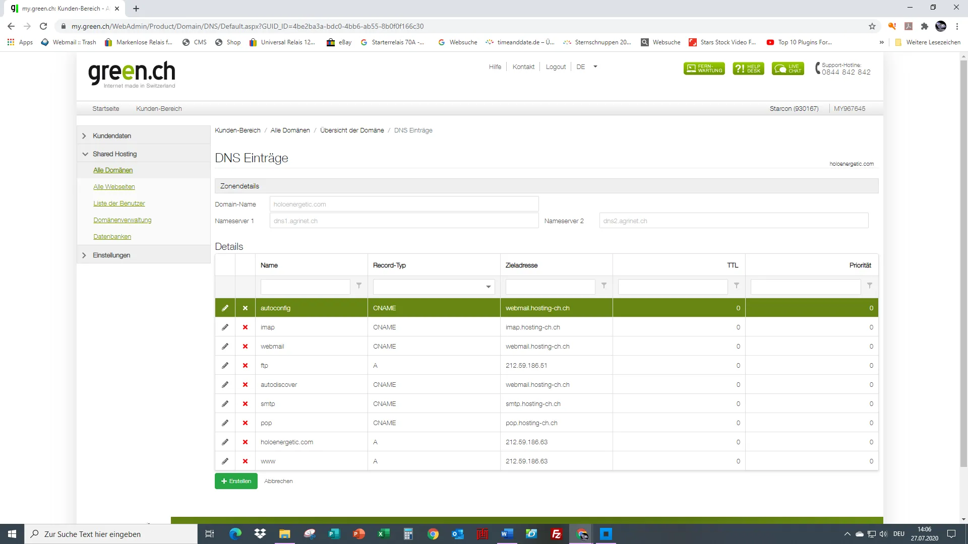

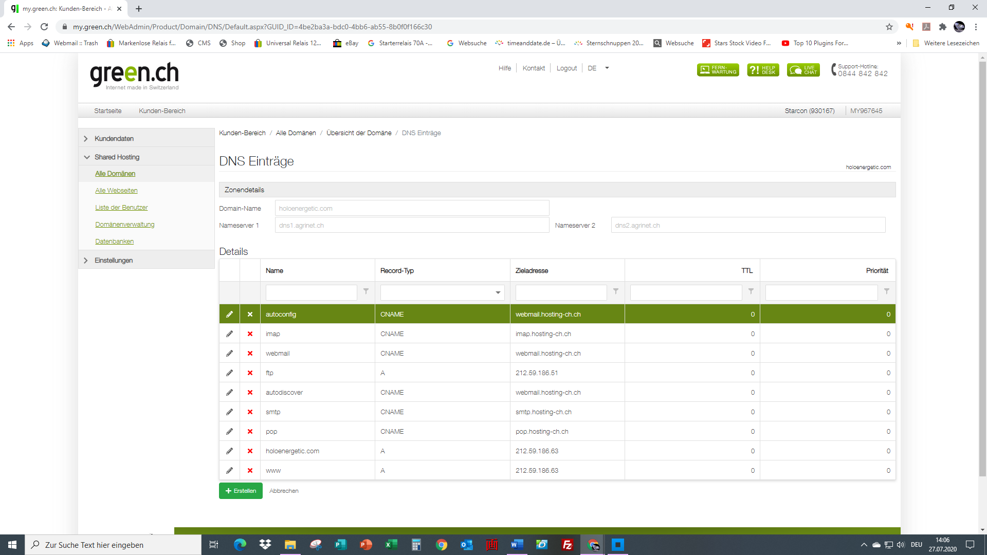

    ich habe Ihren Vorschlag ausprobiert. Das klappt leider auch nicht. Könnte es sein, dass ich als Zieladresse 221.59.186.51 eingeben muss? Hier ein Screenshot der DNS Einträge.
    ich weiß das nicht, da ich kein Kunde bei Green bin. Wäre es nicht möglich, dass Sie dem Support bei Green folgende Fragen stellen (die können das doch sicher beantworten).

  • Also, dann müsste in den FTP-Einstellungen in Zeta Producer ein "/" rein, oder leer lassen.
    Zusätzlich darauf achten, dass Sie eine Startseite haben, die auch index heißt.
    Nach dem Veröffentlichen und vor dem Testen im Browser bitte den Browser-Cache löschen
    Wenn Sie nicht weiter kommen, schlage ich eine Fernwartung vor, die wir im Rahmen eines Premium-Support-Ticket machen könnten.
