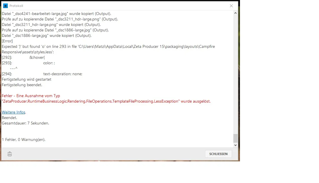

  • Hallo zusammen, ich bitte um Hilfe bei der Fehlerbehebung. Meine Mutter hat mittels ZP eine Webseite erstellt, es hat auch alles gut geklappt, doch seit 4 Tagen hat sie eine Fehlermeldung während der Bearbeitung der Seite. Ich kann die Fehlermeldung zwar wegklicken mittels Fortsetzung, jedoch funktioniert das Hochladen der Webseite nicht mehr, da die Fehlermeldung dieses blockiert.
    Anbei der Screenshot der Fehlermeldung:
    Wenn ich in die angesprochene Datei Styles.less hineinschaue finde ich auf der besagten Zeile 293 das angegebene Problem nicht.
    Google hat mir bis jetzt leider auch keine Lösung für das Problem geboten, außer die Wiederherstellung eines Backups, leider ist das letzte Backup vor 4 Tagen errichtet wurden und besitzt den Fehler bereits. Für Hilfe wäre ich sehr dankbar.

    solche Fehler entstehen durch fehlerhafte Eingaben oder fehlende Werte in den Layout-Einstellungen (Button "Layout").
    In Ihrem Fall könnte das eine z.B. fehlende Farb-Definition im Bereich "Logo/Hauptmenü > Mouseover > Schriftfarbe" sein. Prüfen Sie alle Einstellungen und stellen Sie ggf. eine Farbe ein. Im Layout-Editor sollte keines der Felder für die Werte leer sein.
  • Ich vermute mal, dass das eben Ihre Mutter war, die ich über ein Support-Ticket kontaktiert habe. Da haben Sie mich nun quasi zwei mal mit dem selben Problem beschäftigt ;) Auf jeden Fall, war es genau, wie von mir oben erwähnt.
