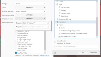

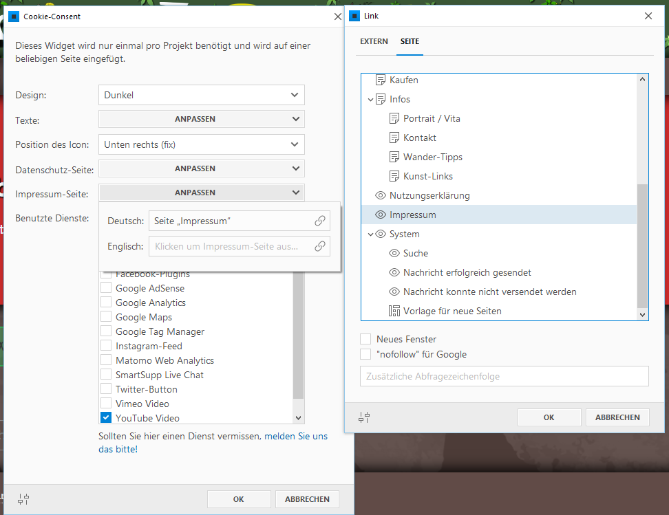

    Deine Beschreibung deutet darauf hin, dass "Impressum" und "Datenschutz" nicht korrekt verlinkt wurde.
    Öffne das Widget "Cookie-Consent" --> Funktionsfeld: (zB.) Impressum-Seite > ANPASSEN --> (z.B.) Deutsch: [Link-Symbol] --> und wähle die entsprechende Seite.
    Wiederhole diese Schritte mit "Datenschutz".
