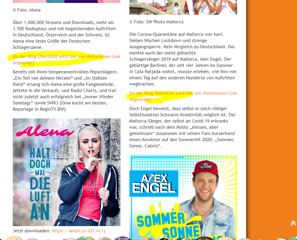

  • Vielen Dank für das Update aber jetzt muss ich alle Artikel aufs neue überarbeiten, weil die Trennung zur Blockübersicht nicht mehr angezeigt wird. Zudem sind zwei Schritte nötig. Ich muss erst ein mal in den Artikel gehen und die "Trennung" löschen. Dann auf ok. Dann wieder Artikel bearbeiten und dann neu einfügen. Wenn ich das nicht mache...also alles in einem Schritt (löschen neu einfügen), dann wir beides Angezeigt. Zwar erscheint dann "weiterlesen" aber drüber noch der Hinweistext [In der Blog-Übersicht wird hier ein Weiterlesen-Link angezeigt]. das passiert auch wenn ich direkt im Quellcode arbeite.
  • Ich mache da jetzt nicht mehr weiter. Ich hoffe diesen Fehler können Sie schnellst möglich beheben. Auch wie oben beschrieben, mal gehts, mal gehts nicht. Ich gehe nicht alle 100 News Artikel zig mal durch, bis es klappt. Ich schreibe auf FACEBOOK, dass wir aufgrund eines technischen Problems, aktuell keine News veröffentlichen können.

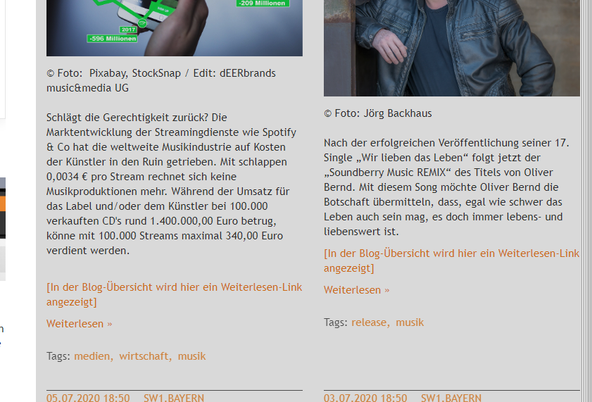

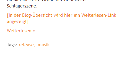

  • Hallo nochmal,
    ich glaube ich habe es jetzt Verstanden. Wenn Sie in 15.4 ein Projekt aus der Vorversion 15.3 öffneten und das Blog-Artikel mit "Weiterlesen" Links enthielt, wurden diese Plötzlich in der Blog-Übersicht, wie im Screenshot sichtbar, dargestellt, statt mit dem Wort "Weiterlesen", wie sonst üblich. Funktioniert haben diese Links auch nicht.
    Ich habe das hoffentlich beheben können und ein Online-Update für Version 15.4 veröffentlicht. In frühestens 30 Minuten auf "Extras > Updates suchen" klicken und nachdem Inhalte geladen wurden über "Erweitert > Erstellen > Alle Seiten erstellen" mal alle Seiten neu erstellen lassen. Danach sollten die Links dann wieder wie gewohnt aussehen.
  • Ja genau so meinte ich das. Richtig. Ich versuche mal in Zukunft programmübliche Bezeichnungen zu verwenden. Ok ich versuche gleich das Update.

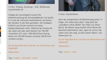

  • Okay also ich habe das Update gemacht, Programm neu gestartet. Jetzt sind zumindest alle Blog-Artikel, die mit der Version 15.3. geschrieben wurden, wieder mit dem Textumbruch im Widget "weiterlesen.." aktuell. Der Fehler ist behoben.
    Allerdings wenn man noch einen neuen Artikel schreibt, dann steht der Textumbruch mit "Weiterlesen", zusätzlich noch drüber "[In der Blog-Übersicht wird hier ein Weiterlesen-Link angezeigt]. Also in der Blog-Ansicht. Anbei ein Screenshot. Auch wenn ich im Nachgang nochmal den Text im Blog-Artikel ändere und dann wieder auf OK drücke und die Änderungen übernommen wurden, funktioniert der Umbruch nicht mehr. Dieser löscht sich selbst bei einer wiederberarbeitung im Blog-Artikel.
    Quellcode: <p class="zpblogreadmore" id="wl8039"><a href="http://replace.me/">[In der Blog-&Uuml;bersicht wird hier ein Weiterlesen-Link angezeigt]</a></p>

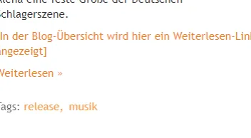

  • Nach unendlichen versuchen habe ich eine Lösung gefunden, wie ich den Fehler beseitigen kann. Vllt. hilft Ihnen der Weg für die Problemlösung. Es muss am Editor mit den Absätzen zu tun haben. An sich der direkte Editor spinnt bei Absätzen...
    Ich gehe nun auf die jeweilige Blog-Seite und mit Doppelklick auf dem Artikel öffnet sich der Schnellansicht Editor. Also ich gehe nicht direkt auf den Artikel Widget "bearbeiten".
    Wenn sich das Fenster geöffnet hat, klicke ich auf ok und der Text [In der Blog-&WCF_AMPERSANDÜbersicht wird hier ein Weiterlesen-Link
    angezeigt] auf der Blocksite ist weg. Es steht nur noch "weiterlesen...".
    Wenn ich normal auf den Blog-Artikel Widget "bearbeiten" gehe.. haut's alles zusammen.
    Keine Ahnung wieso, weshalb warum.
    was Sie beschrieben tritt nur auf, wenn man einen Blog-Artikel neu auf der Seite einfügt und dann im Editor Fenster gleich einen Weiterlesen-Link einfügt. Ich sehe zu, dass ich das beheben kann. Der aktuelle Workaround wäre, den Blog-Artikel neu einzufügen, dann mit OK einmal zu speichern und erst nach erneutem öffnen den Weiterlesen-Link einzufügen.

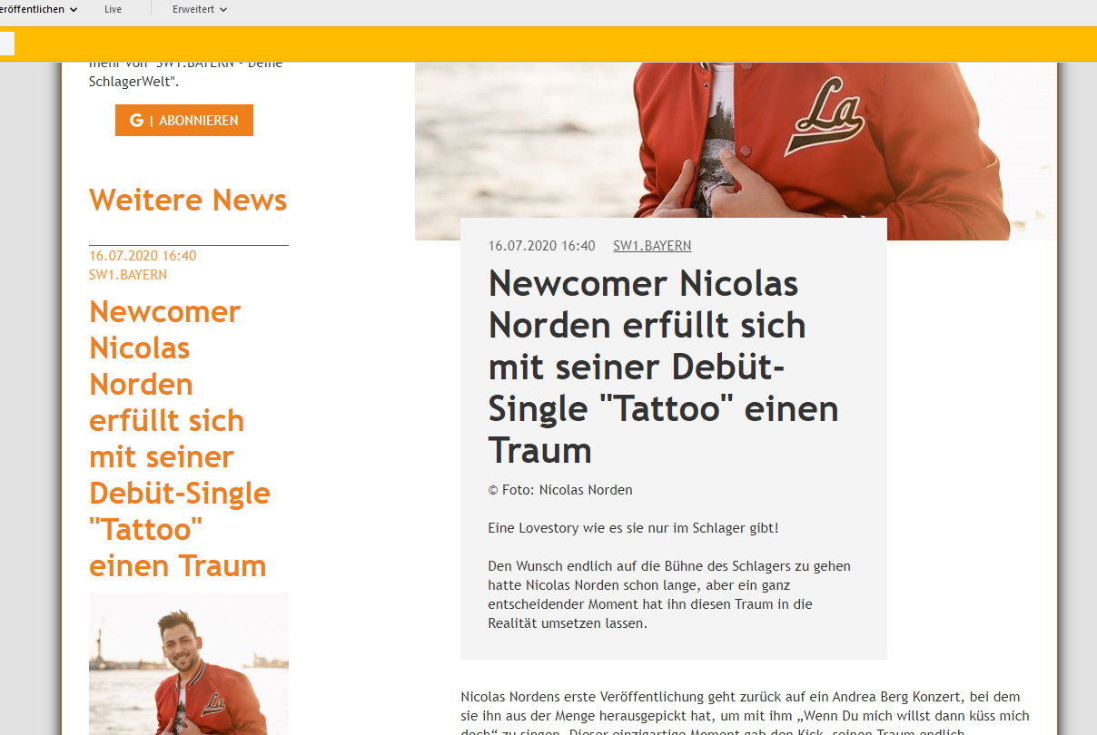

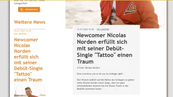

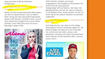

    Lediglich, wenn man noch einmal in dem Blog-Artikel zum bearbeiten reingeht, dann muss man den Verweis Weiterlesen-Link immer wieder neu löschen und einfügen. Vorlage: Aufmacher mit Insert. Bis zum Weiterlesen-Link Break setzt er alles oberhalb in den Insert rein..
    Wenn ich nun im Nachgang noch einmal etwas bearbeiten muss und dann mit "ok" bestätige, dann schmeisst er die Absätze davor raus und nur noch die Überschrift ist im "Insert" drin. Siehe Screenshot.
    Das war vorher nicht so.

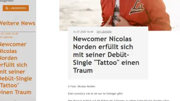

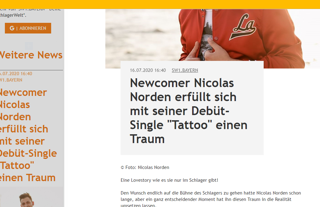

    wenn ich auf https://www.deineschlagerwelt.de/schlager-news-…n-meldungen.php bei einem Blog-Eintrag auf "Weiterlesen" klicke (beispielsweise beim Eintrag "Michael Corda macht den Sommer 2020 unendlich: Frische Beats und Sommerfeeling!" vom 21.07.2020 (21:56), dann lande ich am Notebook nicht beim eigentlichen Beitrag, sondern hier:
    Nutze ich das Smartphone, dann ist das angezeigte Ziel auch nicht der maßgebliche Beitrag:
    Als Seitenbesucher muss man also nach oben scrollen, bis man den mit "Weiterlesen" verlinkten Beitrag lesen kann.
    Handelt es sich hierbei auch um einen Bug oder muss man etwas Besonderes beachten, Stefan S?
    Bleib(t) gesund!
    Beste Grüße Jörg
    das hat meiner Meinung nach mit dem hier gemeldeten Fehler nichts zu tun. Ursache könnte hier sein, dass der entsprechende Artikel auf der Seite doppelt erscheint. Einmal das Artikel-Detail und dann nochmal weiter unten unter "Weitere" news.
  • Ja das passiert bei dem "weiterlese Link", wenn die Artikel-Liste unter dem eigentlichen Artikel mit "weitere News", den gleichen Artikel ausweist. Das passiert aber nicht, wenn man auf das "Foto" oder der "Überschrift" klickt. Dann landet man richtig.
  • Ich schau mal, dass ich den weiterlese-Link anstatt #wl(Artikel ID) zu #a(Artikel ID) ändern kann... Vllt bekomme ich das hin, dann ist das Problem weg. War schon immer relativ unschön...
