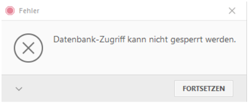

Habe da mal ein Problem :-( Datenbank-Zugriff kann nicht gesperrt werden
  • Hallo Holger,
    Bitte bei der Fehlermeldung auf den Pfeil unten links drücken und den Fehler berichten.
    Handelt es sich um ein Cloud-Projekt?
  • MOIN!
    Das muss ich mal versuchen, die Fehlermeldung ist so schnell weg wie Zeta dann abstürzt :-/
    Nein, kein Cloud
    VG
    Holger :)

  • ZetaProducer.Data.Common.DataErrorException
    Datenbank-Zugriff kann nicht gesperrt werden.

  • Ich öffne ein Widget (Linkbox) ändere den Text ... dann (rödelrödelrödel) dann zuckt die Meldung und zeta schmiert ab
