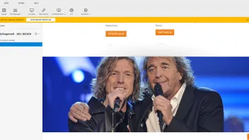

    kann es sein, dass man beim Layout Bare Responsive das Hintergrundbild "fix" nicht funktioniert Das Bild ist nur fix aber der Scroll Effekt ist nicht da.
    Vorgang:
    Darstellung:
    - Hier beginnt ein neuer Container
    - Randlos
    - Hintergrundbild eingefügt
    - Attach: fix
    LG Mirco

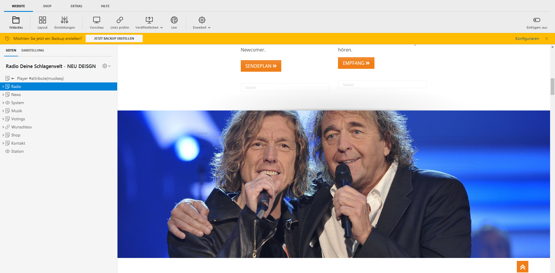

  • Alles gemacht. Im Zeta Programm selbst funktioniert es, aber nicht in der Live-Ansicht und auch nicht wenn's hochgeladen ist. Nach dem Upload, geht's dann auch nicht mehr im Programm. Muss dann wieder neu "fix" auswählen.. dann gehts... Upload... puff geht nicht.
