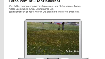

  • Ich habe Probleme mit verschiedenen Diashows auf meiner Webseite.
    In der alten Version Zeta 11 haben die Shows problemlos funktioniert.
    Seitdem ich mir nun kürzlich das Upgrade auf Version Zeta 15 besorgt habe und die Webseite auch übertragen wurde, funktionieren leider die Diashows nicht mehr.
    In den Thumbnails wechseln die Fotos zwar nach einigen Sekunden, aber wenn ich auf das Thumbnail klicke, öffnet sich nur ein einziges Foto und nicht mehr - wie früher - die gesamte Diashow.
    Woran könnte das liegen?

    Es handelt sich z. B. um diese Unterseite:
    http://st-franziskus.com/buche…aeu-st-franziskushof.html
    Dort ca. der 2. Artikel:
    "Fotos vom St. Franziskushof"
    ?thumbnail=1
    Wie gesagt... - die Thumbnails wechseln nach jeweils ca. 5 Sekunden.
    Aber eigentlich soll beim Klicken auf das Thumbnail eine Diashow mit 14 Fotos starten, was jetzt leider nicht mehr klappt.

    das definierte Verhalten der Slideshow in ZP 15 ist so, dass die Bilder initial animiert werden (also zum nächsten Bild wechseln), wenn man aber auf ein Bild klickt, öffnet sich dieses vergrößert in einer Lightbox in der man dann durch alle Bilder blättern kann (in dieser Ansicht wird nicht automatisch zum nächsten Bild gewechselt).
    Haben Sie sehr viele dieser Diaschauen im Projekt? Da hat sich seit Version 11 nämlich einiges geändert, daher wäre es eigentlich am Besten, die Diaschauen in Version 15 nochmals neu einzufügen und dabei das Widget "Bilderalbum" mit aktivierter Option "Slideshow" zu nutzen. Das könnten Sie zunächst ja auch mal an nur einem Album ausprobieren.
    Aber Achtung: In Version 15 werden Bilder automatisch gelöscht, wenn Sie im Projekt sonst nirgends mehr verwendet werden. Also ggf. erst das neue Bilderalbum einfügen, dann die Bilder aus "Bereits importiert" wählen und danach dann die alte Diaschau erst löschen, bzw. ausblenden…

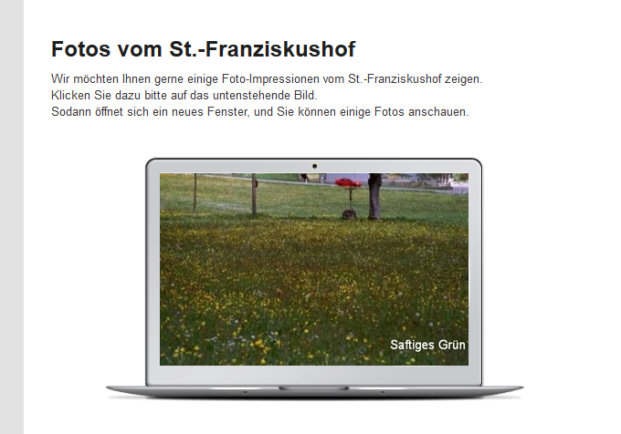

    Kann man die Größe dieses Vorschaubildes "Laptop klein" noch weiter verkleinern? Mir ist der "Laptop" noch zu groß:
    Hier noch der entsprechende Link zu der Seite:
    http://st-franziskus.com/buchenberg-all…nziskushof.html
    Danke und Gruß!
    Josef
    nein, diese "Rahmenbilder" haben alle fix vorgegebene Größen. Wenn Sie bei "Darstellung" allerdings die Option "Nur Bild" wählen, dann wird das Bild an die Breite der Spalte angepasst. Sie können die Bildgröße so also mittels breiter/schmaler schieben der Spalte beeinflussen. Siehe: https://docs.zeta-producer.com/spalten-bearbeiten.html
