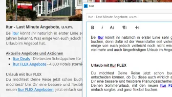

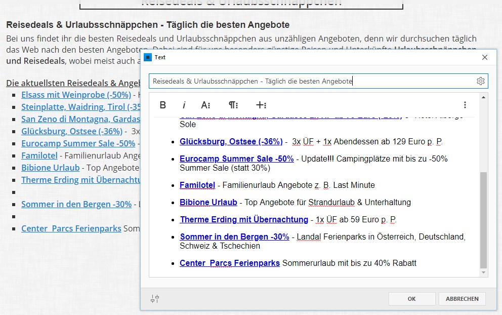

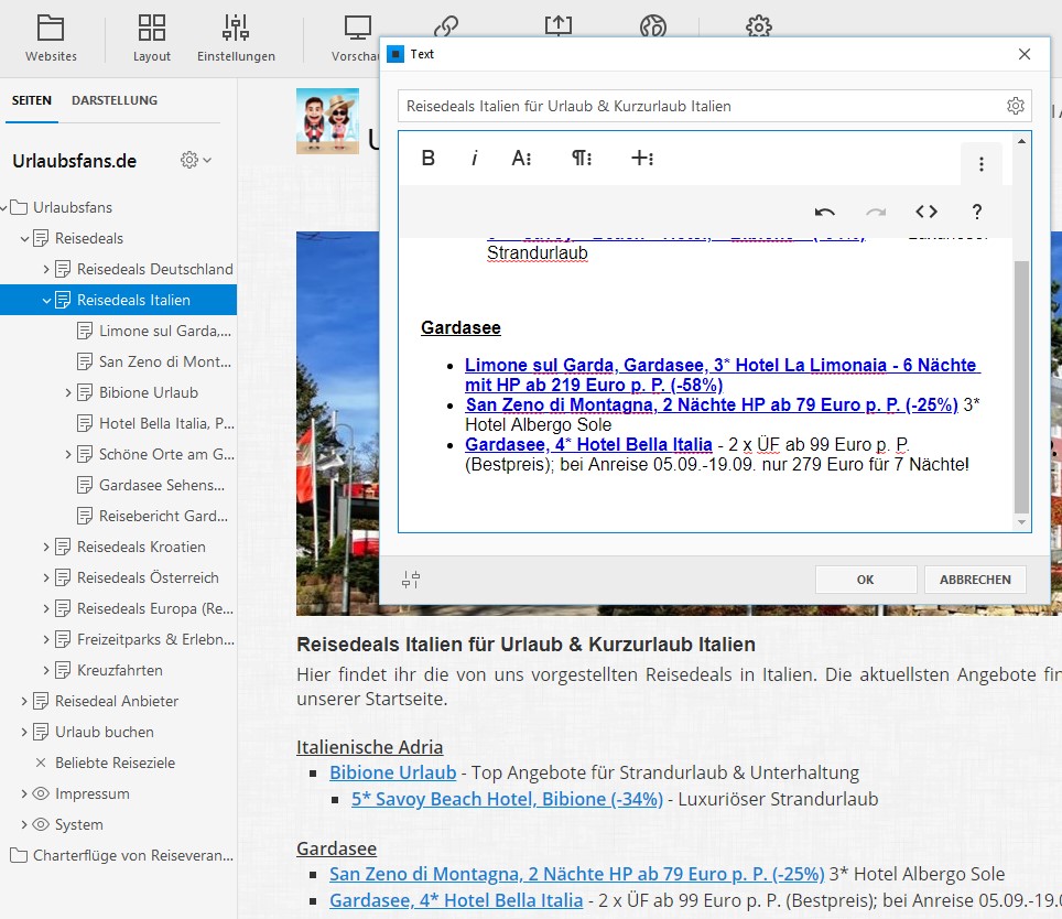

    Es gibt größere Unterschiede zwischen Bearbeitungsanzeige und realer Anzeige.
    Wenn ich z. B. mit Aufzählungen arbeite, wird bei der Bearbeitung eines Artikels nicht "geschaltet", obwohl ich enter gerückt habe.
    Wenn ich dann über okay in die reale Ansicht gehe hat das "schalten" aber sehr wohl etwas gebracht und es gibt die von mir erwünschte Aufzählungszeile.
    In der Anlage seht ihr ein Beispiel wie sowas dann aussehen kann. In diesem Fall zwei nicht angezeigte Zeilen.

    - das Layout ist Stripe Responsive

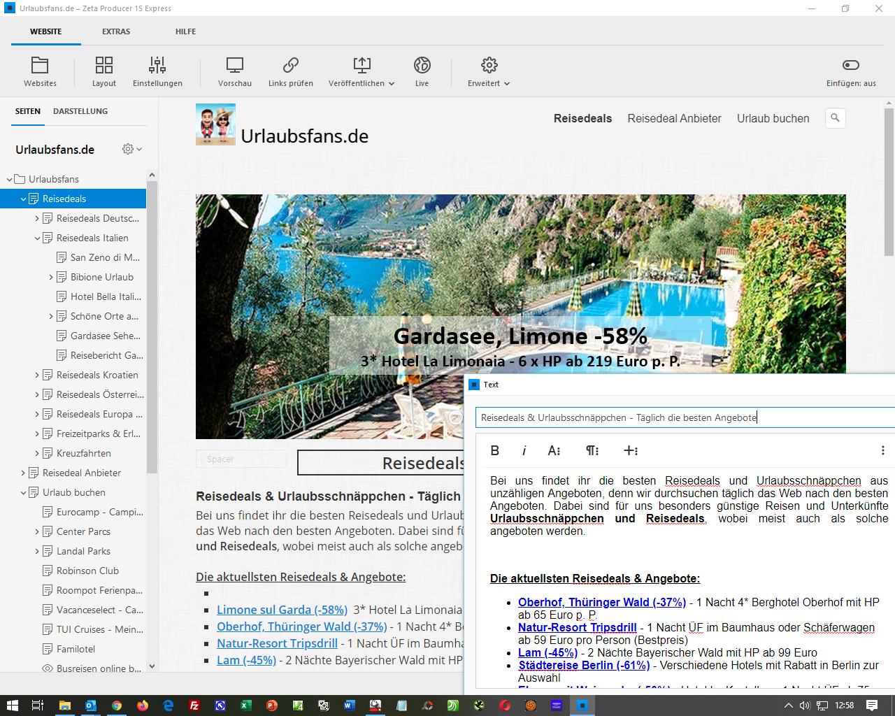

    - ich arbeite mit dem klassischen Editor, also wohl nicht mit dem Inline, sondern gehe über Bearbeiten und arbeite dann im extra Fenster (müsste man oben im Screenshot vielleicht erkennen können)

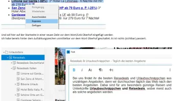

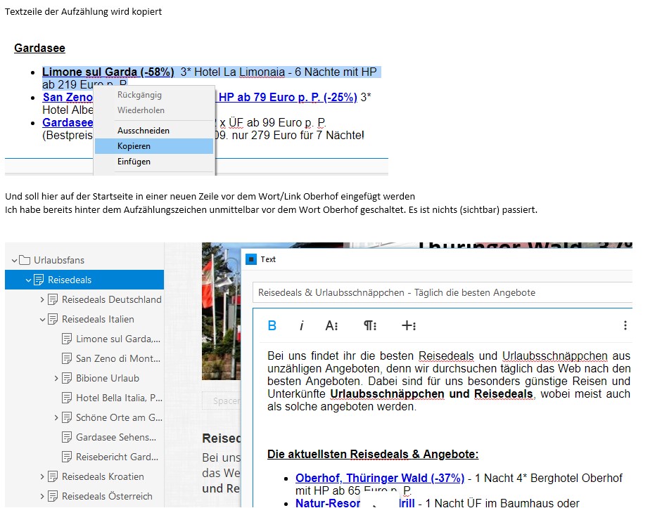

    - Dann kopiere ich z.b. die Überschrift der Seite Limone sul Garda - La Limonaia und füge diese als Aufzählungspunkt auf der Seite Reisedeals Italien unter Gardasee ein, indem ich direkt hinter dem ersten Aufzählungssymbol (vor San Zeno di Montagna) Enter drücke um eine neue Zeile zu erhalten. Hat in diesem Fall geklappt, aber der nun eingefügte Überschriftentext der La Limonaia Seite war nun plötzlich mit dem Link zur San Zeno di Montagna Seite verlinkt und auch entsprechend formatiert (s. Screenshot 1), bevor ich die Änderung gespeichert habe. >>> Eigentlich dürfte da gar kein Link hinterlegt sein.

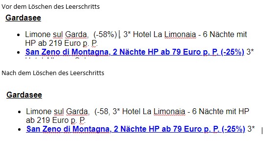

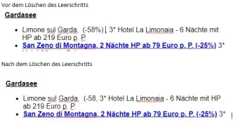

    - Dann entferne ich den falschen Link und ändere den eingefügten Text leicht indem ich die (-58%) vorziehe. Dabei entsteht der nächste Fehler. Es gibt einen Leerschritt hinter dem (-58%), der sich nur löschen lässt, wenn ich vorher diesen einen Schritt mit dem Cursor nach links gehe und dann den Leerschritt (der nun rechts davon ist) lösche. Will ich den Leerschritt sofort mit der Löschtaste löschen, also links vom Cursor, dann wird %) mit entfernt. (Screenshot 2) >>> sowas sollte ja auch nicht passieren.

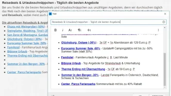

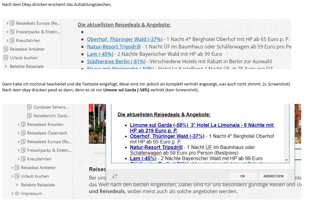

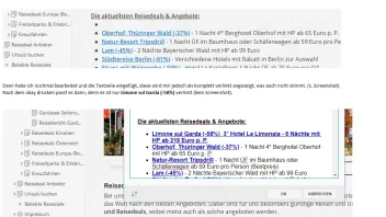

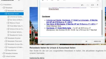

    - Dann kopiere ich die bearbeitete Textzeile und füge sie auf der Startseite vor dem Wort/Link Oberhof ein. Dafür schalte ich dort einmal und es passiert (sichtbar) nichts. In Wirklichkeit wurde aber bereits geschaltet, denn wenn ich nun auf okay gehe (1x klicken reicht da) erscheint das zusätzliche Aufzählungszeichen da wo es sein soll. Aber nicht in der Bearbeitungsansicht. (Screenshot 3) >>> Das sollte ja auch nicht so sein.

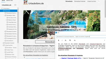

    - Dann schalte ich nochmal und füge die bearbeitete Textzeile, die aus Link und Text besteht, ein und wieder gibt es Probleme mit der Formatierung, denn nun wird mir die gesamte Textzeile als verlinkt angezeigt, obwohl in Wirklichkeit alles richtig kopiert wurde. >>> Auch das ist ein Problem. (Screenshot 4)

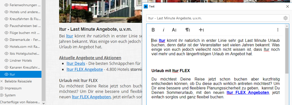

    !. Auf der Seite https://www.urlaubsfans.de/anbieter/ltur.html sieht man in der Realansicht Aktuelle Angebote und Aktionen, aber ich kann diese nicht bearbeiten, weil der Punkt im Bearbeitungsfenster nicht vorhanden ist (s. Screenshot).
    Im Quellcode ist der Punkt übrigens auch nicht (mehr) vorhanden, obwohl er angezeigt wird.

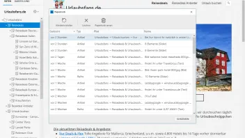

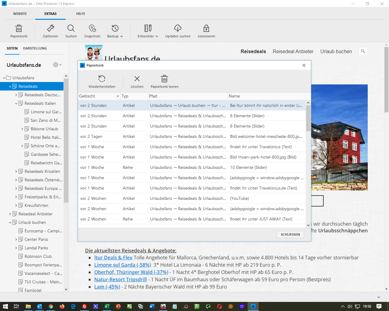

  • Danke, da finde ich das also, wenn ich was gelöschtes suche. Aber da ist leider nix davon zu sehen.
    Die Änderungen von heute habe ich vorhin selbst gemacht.
    Guido
  • OK, gut. Wenn die Seite nicht im Papierkorb liegt, dann wurde Sie wohl auch nicht gelöscht. Ich vermute, dass die Seite dann einfach irgendwie unbewusst verschoben wurde.
