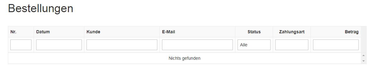

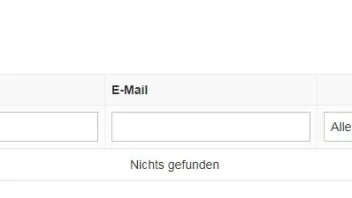

Dashbord Bestellungen im Shop
Wie sollen wir hierauf sinnvoll antworten?
Es handelt sich um - den Shop vom https://www.marmelade-ohne-zucker.de/assets/php/sho…admin/index.php - da werden plötzlich keine Bestellungen mehr angezeigt.
Welche Informationen benötigen sie noch?
Erstellt mit ZETA 14.3 - bis vor ein paar Tagen ging alles noch, auf einmal nicht mehr...es wurde nichts verändert....ach doch die MwSt. wurde angepasst auf 5%.

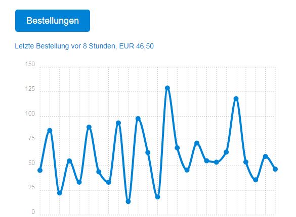

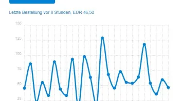

Es sind schon Bestellungen vorhanden. Das können Sie ja auch sehen, wenn Sie auf dem Dashboard auf den Link "Letzte Bestellung vor…" klicken.
Nur reagiert der Server sehr eigenartig. Manchmal scheint er zu langsam, so dass ein Timeout auftritt, bevor die Daten geladen werden, manchmal tritt auch ein Fehler auf. Manchmal werden die Bestellungen nach erneutem Reload der Seite dann doch noch geladen…

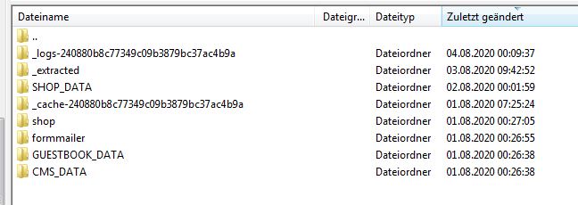

daraufhin habe ich den Ordnerinhalt komplett gelöscht und die Seite neu publiziert...
...JETZT sind alle Bestellungen und Kunden weg...
...WAS NUN ????
Guten Morgen,

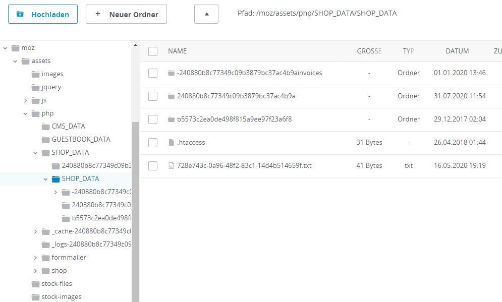

wenn Du die veröffentlichte Seite komplett löschst, werden auch die Datenbanken für Kunden und Bestellungen im Verzeichnis /SHOP_DATA gelöscht.
Zur Wiederherstellung der Dateien im Ordner assets/php/SHOP_DATA gehe nach folgender Anleitung vor. Zum Schluss diese Dateien noch vom Wiederherstellungsverzeichnis in das richtige Verzeichnis verschieben.
Hinweis: 1&1 / IONOS machen gerade Wartungsarbeiten, da kan es sein, dass Du nicht ins Kontrollzentrum kommst.
DANKE Thomas, werde ich mal machen wenn es bei 1und1 wieder geht.

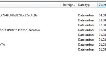

Hallo Nemessis,
der Ordner muss samt Inhalt eine Ebene höher. Das kannst Du aber einfach über Filezilla machen.

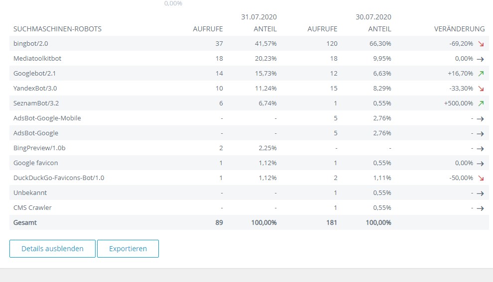

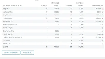

Wie Stefan bereits ausgeführt hatte, wurden auch am 31.07. die Bestellungen angezeigt, allerdings reagierte der Server wohl sehr träge. Ich vermute, dass sich dort zu viele Suchmaschinenrobots tummeln, die die Serverlast erhöhen.
- Logge dich mal bei 1&1/Ionos ein
- gehe auf Hosting und dann runterscrollen zu "Weitere Funktionen".
- Dort "Webanalytics für Besucherstatistiken" öffen
- Im mittleren Feld "Gestern" auswählen
- Links auf "Besucherzahlen", dann "Suchmaschinenrobots" gehern
- im Kreisdiagramm auf "Details" gehen, Screenshot machen und hier vorstellen.

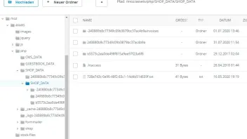

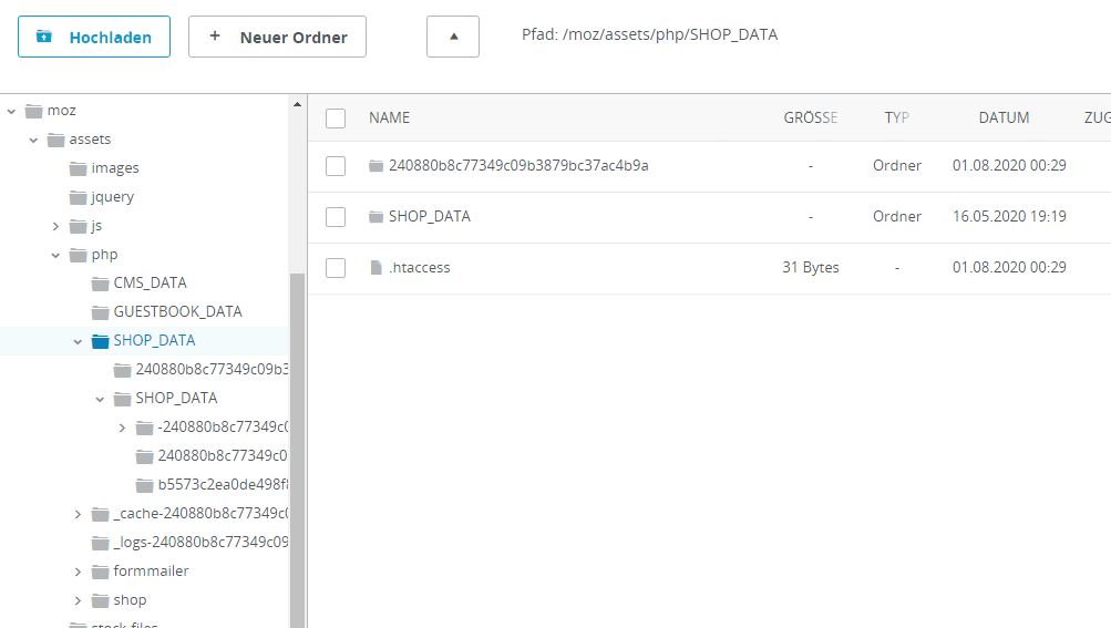

Hallo Thomas, die machen da immer noch Wartungsarbeiten....ich melde mich - DANKE erstmal, hab den Ordner aber schon verschoben, jetzt kommt wieder:
Schwerwiegender Fehler : Nicht genügend Speicher (610271232 zugewiesen) (versucht, 790528 Byte zuzuweisen) in phar: ///homepages/4/d543842362/htdocs/moz/assets/php/shop/zpshop.phar/bl/shop/controllers/ShopOrderController .inc.php in Zeile 137

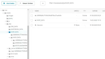

Guten Morgen,
/assets/php/shop/... ist der Scriptpfad, /SHOP_DATA der Pfad, in dem die Daten gespeichert werden.
Danke Thomas, dann ist es also so richtig.
