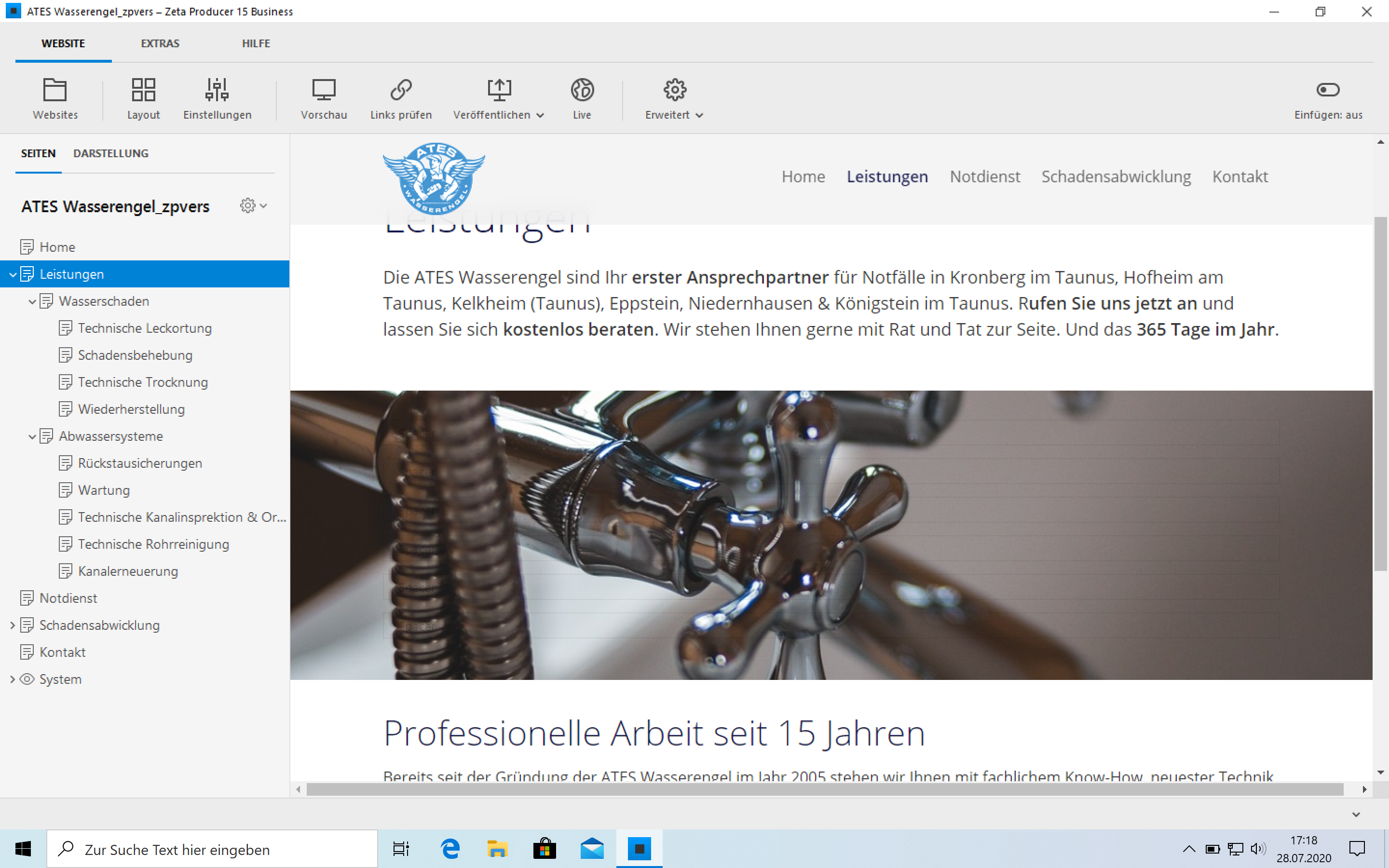

ich habe das Problem, dass Bilder im Header in ZP selbst eine hervorragende Qualität haben, sobald ich jedoch in die Vorschau wechsle oder die Website online stelle, die Qualität extrem sinkt. Woran könnte das liegen?

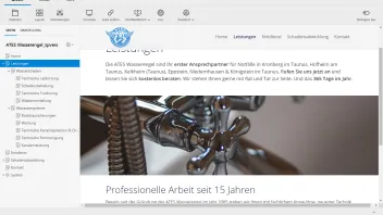

Leider hat sich die Qualität nach wie vor nicht verändert. In ZP selbst ist alles gestochen scharf, auch in den Containern. Hast du noch eine andere Idee?

So sieht es im Original aus.
