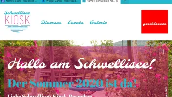

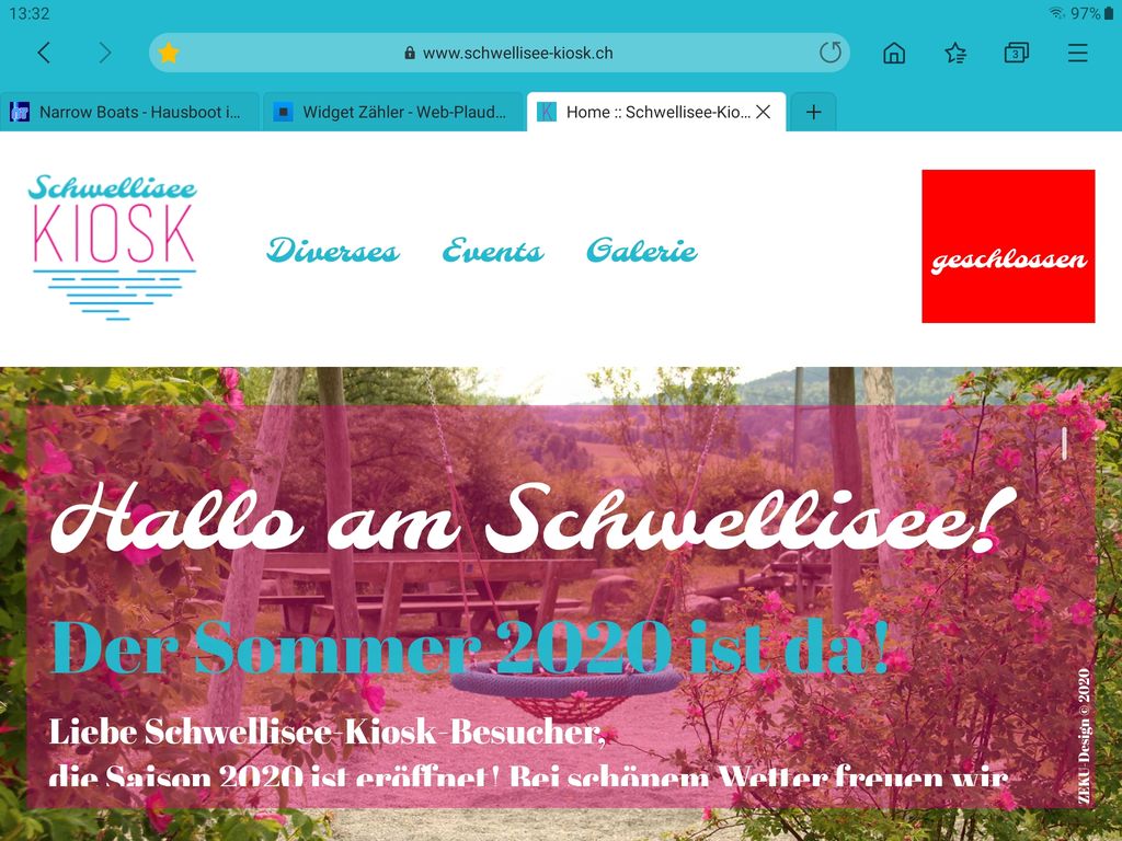

Bei vielen Homepages die ich aufrufe, wird der gesamte obere Bereich farbig (im Beispiel blau). Kann ich das mit Zeta auch machen?

Hallo zusammen
Danke und Gruss, Bruno
Bei mir bleibt der Kopf des Browsers so grau wie immer, wenn ich diese Seite öffne.
Ich gehe davon aus, dass die Farbe nichts mit ZP zu tun hat und nur eine Einstellungssache des Browsers ist.
VG Walter
Es ist wirklich so, bei meinen Handy und Tablet wird der Kopf farbig, beim Desktop-Computer bleibt er grau.
Besten Dank für den Tipp und Gruss, Bruno

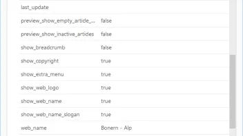

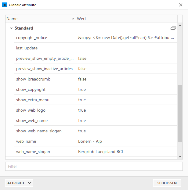

Besten Dank für den Tipp. Leider finde ich unter "Standart" weder "mobile_script" noch "aditional_meta".
Hallo Galaxy,
da scheint eine ganze Reihe von Attributen zu fehlen, Siehe https://docs.zeta-producer.com/attribute-uebersicht.html#a3139. Jetzt wäre interessant zu wissen, mit welcher Version von Zeta Du arbeitest. last_Update beispielsweise ist veraltet und wird nicht mehr verwendet.
Hallo Hanabi
Ich arbeite mit Zeta 15.4.1 und alle updates sind gemacht.
Dann frage ich mal vorsichtig nach dem Layout.
Hallo Galaxy,
in deinem Screenshot ist unten ein Button "Attribute".
Da mal drauf klicken und schauen ob unter "alle anzeigen" der Haken gesetzt ist ...
Sorry, es ist mir nicht ganz klar was Du meinst. Die Website habe ich schon länger erstellt: bonern-alp.ch
Hallo Freunde
Genau das wars. Es wurden nicht alle Attribute angezeigt.
