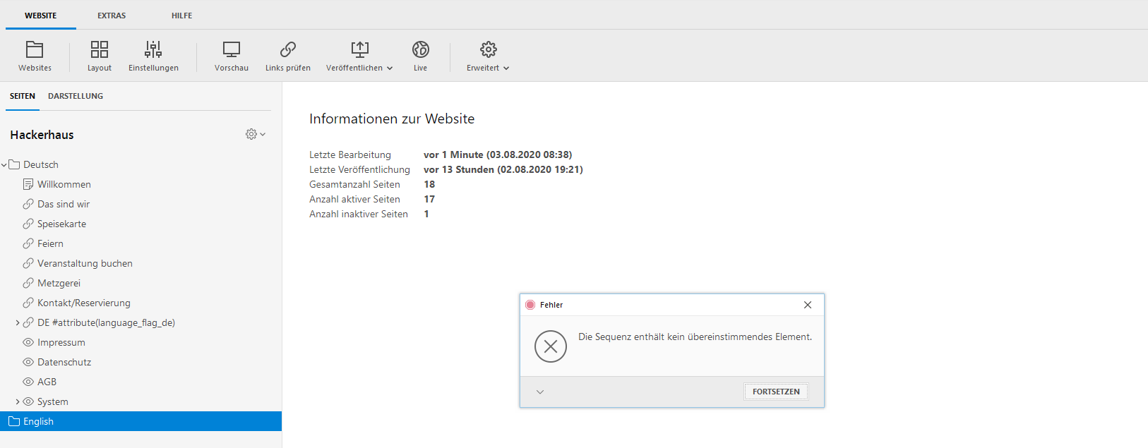

  • Ich hab nun laut Anleitung ein mehrsprachige Website erstellt. Also die Ordner angelegt. Erst einmal italienisch. Alles geklappt. Es handelt sich hierbei um eine One-Page "Willkommen" wo die anderen Seiten nur Links sind und zu den jeweiligen Rubriken scrollen. Die Willkommen-Seite kann nicht kopiert werden. dann kommt die Fehlermeldung laut Screenshot. Das Protokoll (Bericht) habe ich bereits aus ZP geschickt. Alle anderen Seiten lassen sich kopieren. Was mir auch noch aufgefallen ist. CookiConstent hat ich vorab gelöscht, weil der sonst zweimal drin wäre. Die Erfolgsseite Formulare habe ich auch nicht kopiert, weil ich dort das Widget "Artikelliste" eingefügt habe. Würde sonst auch nicht gehen. Also auch bei mehrsprachigen, kann ich keine zwei Erfolgsseiten erstellen. Und die Deutsche Seite bleibt auf / (kein Unterordner, sonst gehen die Bild-Links nicht und ich müsste eine Subdomain erstellen, weil ich die Domain auf das Verzeichnis DE sonst rooten müsste und der Ordner Medien auf "/" liegt. Untermenü "Sprachauswahl" ist leider nur unten im Footer. Ich habe das Design Layout "Flat Responsiv". Da kann ich das Untermenü nicht oben anzeigen lassen. Ist sehr schade, das habe ich jetzt mit dem Hauptmenü gelöst.
    Keine Ahnung warum das so ist?!
    Hier die Seite zum anschauen...
    System.InvalidOperationException
    Die Sequenz enthält kein übereinstimmendes Element.
    Sie haben jetzt etwas viele verschiedene Themen und Behauptungen in diesem einen Artikel untergebracht (das wären separate Beiträge pro Problem wesentlich übersichtlicher). Ich konzentriere mich mal zunächst nur auf den Fehler beim Kopieren der Startseite.
    Ich haben versucht das mit einer unserer OnePage-Vorlagen nachzustellen. Es ist mir aber leider nicht gelungen. Ursache ist also vermutlich spezifischer Inhalt auf der Startseite. Das ist von hier aus nicht zu erkennen. Ich vermute, dass Sie diese eine Seite mittlerweile schon per Hand neu angelegt haben, Ihr Problem sich also erstmal erledigt hat.

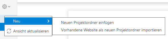

  • Ja aber die Auswahl "Vorhandene Website aus dem Ordner kopieren" die wurde mir nicht angezigt. Nur neuen Ordner anlegen. Liegt es vielleicht daran, dass ich die Design Vorlage im Projektordern kopiert habe?

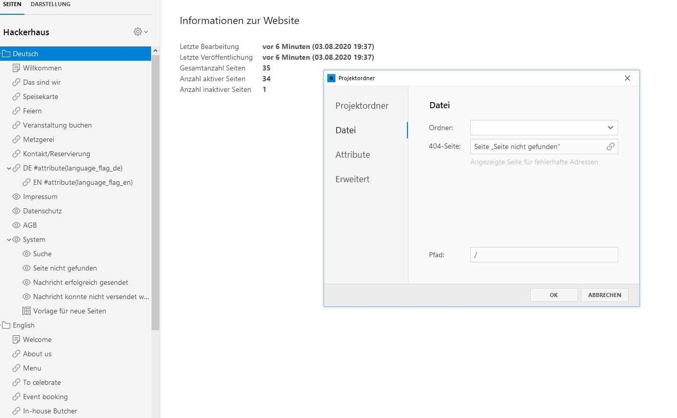

    Eine grundliegende Frage habe ich noch, die im Handbuch nicht beantwortet wird. Die Grund-Homepage, in diesem Fall Deutsch, darf man da auch einen Unterordner angeben wie bei English oder muss der Pfad: / bleiben. Ich hatte einmal versucht auch "/Deutsch/" anzulegen, dann konnte aber online kein Layout mehr angezeigt werden... im FTP Filezilla sah das Stammverzeichnis so aus:
    assets
    deutsch
    english
    media
    zp-server
    die ganzen Seiten waren dann natürlich unter /deutsch/
    Homepage preview
    VG
  • Guten Morgen,
    ich habe mal ihre bisherigen Support-Tickets durchgelesen, konnte aber in keinem einen Hinweis darauf finden, dass jemand von uns Ihnen geraten hat, wegen der zusätzlichen Meta-Tags das Layout zu kopieren.
    Die Entwickler-Doku existiert für Entwickler, die eigene Templates entwickeln oder vorhandene Templates anpassen möchten und die Seite "Meta-Angaben einfügen" ist nur ein Lernbeispiel. Mit keinem Wort wird dort gesagt, dass Meta-Angaben der Grund sind, ein Template anpassen zu müssen. Das haben Sie Mißverstanden. Ich kann auch verstehen, warum dies passiert – man durchsucht die Dokumentation nach bestimmten Schlagworten, findet dann eine solche Seite und hält es für die Antwort auf seine Frage.
    Man Darf für den "deutschen" Projektordner natürlich auch einen Ordner – z.B. "de" angeben, ob das im jeweiligen Anwendungsfall Sinn macht, ist eine andere Frage. Sobald man halt einen Ordner-Namen für einen Projektordner angibt, werden dessen Inhalte auch in dieses Unterverzeichns veröffentlicht und sind somit nicht mehr direkt im Web-Root erreichbar. Es müsste daher anders auf diese Inhalte verlinkt werden. In Ihrem Fall ist es also am einfachsten, für die "Default"-Sprache keinen "Ordner" zu definieren.
