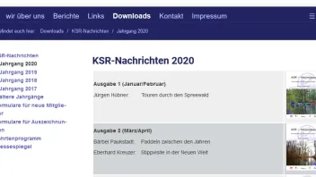

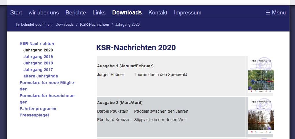

  • Wir haben auf unserer Homepage einen Bereicht Downloads, wo man zur Zeit fast 4 Jahre unserer Vereinszeitschrift runterladen kann. Heute habe ich die Information erhalten, dass das aktuelle Jahr nicht funktioniert. Die Bilder sind verlinkt.

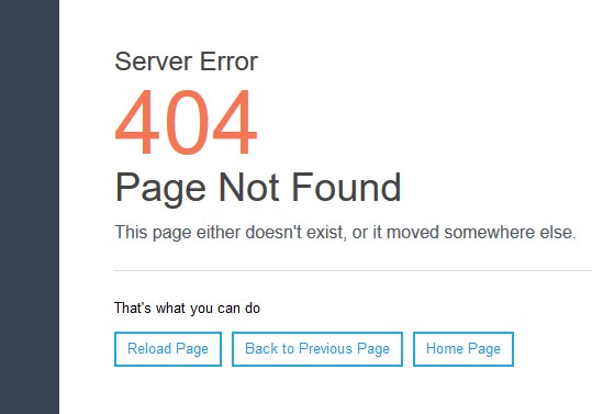

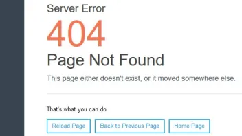

    Ich habe geprüft und festgestellt, dass beim Darüberfahren über das Bild links unten der Pfad mit Dateiname angezeigt wird, wobei vor der PDF-Erweiterung kein Punkt, sondern ein Bindestrich zu sehen ist. Klickt man dann, so kommt Server Error 404.

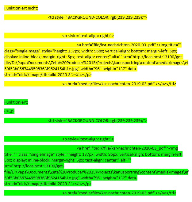

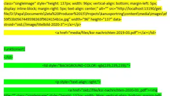

    Im 3. Hardkopy seht ihr die HTML-Codes vor und nach der Korrektur.
    Also ich sehe keinen Unterschied. Ich sehe aber, dass einmal die Dateierweiterung mit einem Bindestrich abgetrennt ist. Außerdem sind die Dateien nicht im Verzeichnis MEDIA sondern ein Verzeichnis tiefer, was man im HTML-Code auch nicht sieht.
