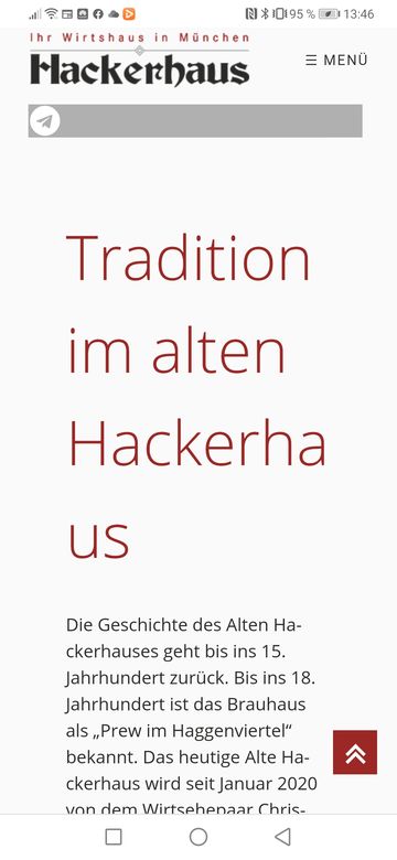

Oh da geht die Silbentrennung nicht. Ja passe ich noch an ![]()
Lg

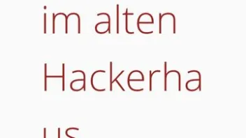

Ich würde eher die Größe anpassen.
Bei Silbetrennung verhaut es dir Ansicht der gesamten Seite. BEISPIEL

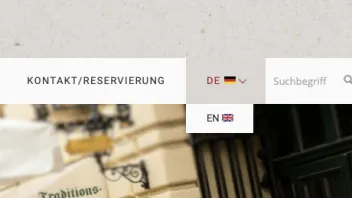

Ein Frage, wie bekommt man die Flaggen in die Navigation.
Das geht auch einfach indem du in den Seiteneigenschaften unter "Name" das Bild per HTML hinzufügst.
Einfach mal folgendes dort einfügen und sehen was passiert:
<img src="https://www.zella.de/media/images/fl-en.png" alt="Flagge"> Englisch
Wenn das deinen Wünschen entspricht kannst du die Bilder einfach über die OID-Adresse einfügen. Das ist hier gut erklärt: LINK
Der Code sieht dann ungefähr so aus:
<img src="oid://image/bildname"> Englisch

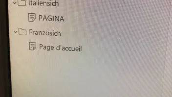

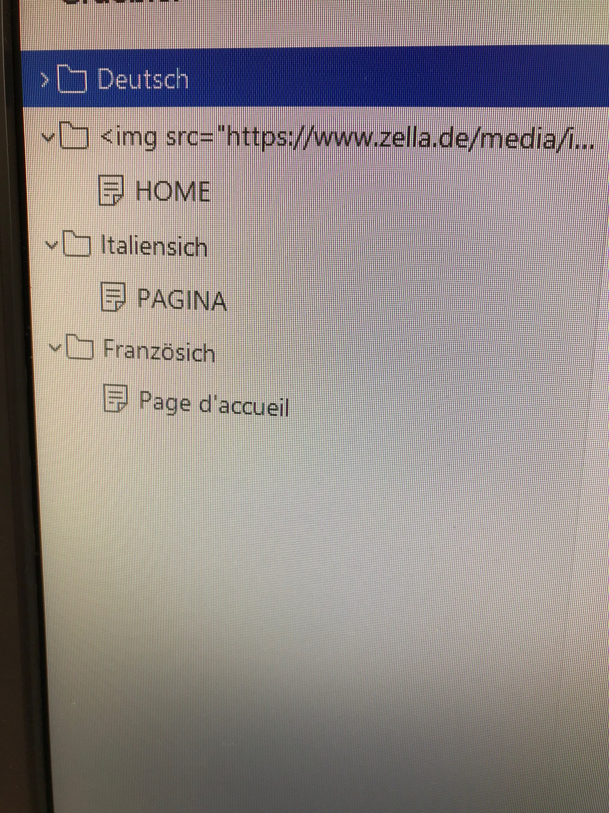

Die Ordner für die Sprachauswahl habe ich erstellt, siehe Bild. Diese sind bzw. werden in der Zusatznavigation angezeigt. Und jetzt komme ich schlichtweg nicht mehr weiter. Im Bild IMG habe ich (wo eigentlich Englisch ist) den Code eingesetzt, dass kann doch niemals stimmen ![]()
Naja die Frage war, wie bekommt man die Flaggen in die Navigation.
Mit der Sprachauswahl habe ich mich noch nicht beschäftigt und kann dazu leider auch nichts sagen.

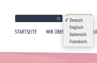

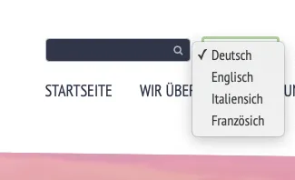

Achtung: Dies habe ich so gemacht, weil bei meinem Deisgn-Layout die Sprachauswahl nicht in der Kopfzeile erscheint sondern beim Footer.
Deswegen habe ich Die Sprachauswahl als "Seiten-Menüauswahl" erstellt. Ich habe mir deinen Fall angeschaut! Direkt beim Ordnernamen geht das nicht, dort kann kein Quellcode und auch kein Attribut gelesen werden. Darum handhabe ich das so, wie u. s.

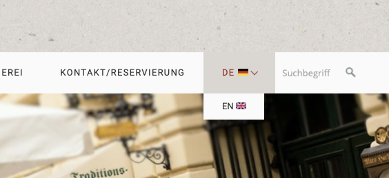

Hallo Michael,
erst mal legts du ein neues Attribut pro Sprache an. Bei mir wie folgt:
#attribute(language_flag_de)
#attribute(language_flag_en)
Anlegen Menü: Website/Erweitert/Attribute
Dann unten links im Fenster auf Attribute und "+" (für NEU erstellen)
Dann vergibst du einen Namen, der gleichzeitig die Bezeichnung für den Attribute-Verweis ist: #attribute(NAME)
Dann gibst du einen Quellcode ein: <img src="https://deinehomepage/media/images/flag/fl-de.png" height="10" width="15"> Dabei legst du individuell die Größe der Bilder in Pixel fest, so dass es optisch passt.
Du musst die Flaggen vorher in ein Verzeichnis deiner HP via FTP hochladen. ich habe unter images ein Verzeichnis mit "flag" angelegt, wegen der Übersicht und den Dateinamen "fl-de.png" und "fl-en-png"... usw. benannt. Kannst du auch anders nennen.
Dann gehst du auf die Seite für "Sprachauswahl" links in deinem Verzeichnisbaum und klickst auf "bearbeiten". Hinter dem Namen, bei mit "DE" oder wie bei dir "Deutsch" fügst du dann das Attribut ein mit #attribute(NAME), OK und fertig.
Dann musst du die Seitenposition im Verzeichnis pro Sprachseite ändern, damit bei der Aktuellen Sprachseite die jeweilige Sprache oben im Menü an erster Posotion erscheint. Ist eine optische Sache, wie jeder mag.
LG
Guten Morgen Mirco,
ja perfekt, hat alles geklappt. Vielen Dank
Beste Grüße
Hallo Mario,
ich habe die Website CSS optimiert und auch Responsive mit den Überschriften. Müsste jetzt soweit passen.
Muchas gracias: https://www.hackerhaus.de/index.php
VG Mirco
