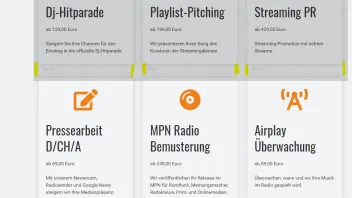

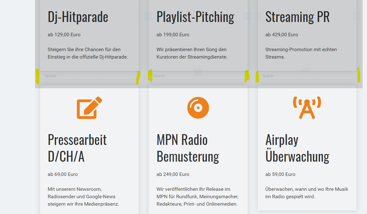

    1. Die Außenabstände der Container (oben und unten) passen einfach nicht. Generell habe ich arge Probleme gleichmäßige Abstände einzustellen.
    2. Die Überschrift H3 ist ebenfalls fehlerhaft. Problem ist der Abstand nach unten.
    Zudem kommt noch, dass ich sehr oft in der internen Vorschau falsche Ergebnisse zu sehen bekomme (z. B. Abstände). Ob das Layout abhängig ist, weiß ich nicht, es ist in jedem Fall Zeitraubend.

    zu 1: Was genau stimmt bei den Abständen denn nicht?
    Diese können übrigens auch über die Darstellungs-Optionen angepasst werden.
    zu 2: Die Überschrift H3 ist alleinstehend, daher hat diese keinen Abstand nach unten.
    Das wird über ein spezielles CSS so geregelt.

  • zu 1: bei mir enstehen oft Konstellationen, wo einige Darstellungs - Einstellungen fehlerhaft sind oder auch gar nicht erst greifen. Besonders die Abstände in den Containern und Reihen.
    Zu Punkt 2 habe ich bereit herausfinden können, verstehe jedoch nicht, warum das so gemacht wurde.
