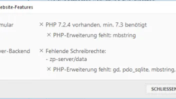

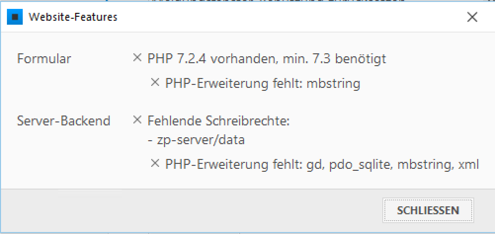

    Den Menüpunkt "Veröffentlichen > Serveranforderungen prüfen" gibt es so bei mir nicht, sondern das sieht so aus :
    Der Inhalt kann nicht angezeigt werden, da er nicht mehr verfügbar ist.
    Die (Verbindungs-)Tests unter "Webserver konfigurieren" sind aber erfolgreich.
    Oder wie kann ich diese Serveranforderungs-Prüfung sonst aufrufen ?
