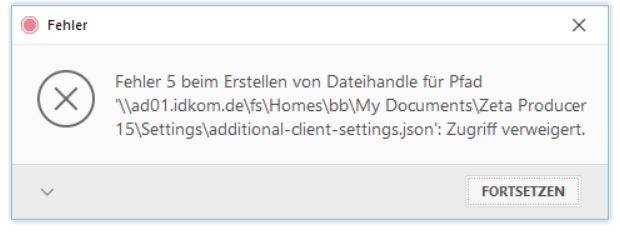

Fehler 5 nach Update auf 15.4
  • Hallo Bernd,
    willkommen im Forum. Bei Fehlermeldungen ist es immer ratsam, vor dem Fortsetzen auf den nach unten gerichteten Pfeil (im Fenster links unten) zu klicken und sich die Details zu kopieren bzw. den Fehler zu berichten. Dies insbesondere für den Fall, dass der Fehler reproduzierbar ist.
    Aus dem Screenshot entnehme ich, dass auf ein Netzlaufwerk zugegriffen wird. Bitte stelle sicher, dass auch die entsprechenden Zugriffsrechte vorhanden sind.
  • Hallo Thomas,
    vielen Dank für den Hinweis. Ich hatte mir die Details dazu bereits angesehen und füge diese hier mal ein.
    Die Fehlermeldung sowohl als auch die Detail-Beschreibung lässt darauf schließen, dass es an Zugriffsrechten fehlt.
    Es ist ein Netzwerk-Verzeichnis innerhalb einer Windows-Domäne auf das ich jedoch voll Zugriff habe.
    Mit der vorgehenden Version 15.X gab es auch keinerlei Probleme.
    Direkt nach dem Update bleibt das Programm bereits beim Start hängen und ich kann dann nur sehr mühsam mich weiterklicken.
    Zudem kommt die oben angehängte Fehlermeldung.
    Vielen Dank.
    Bernd

  • Es scheint sich hier ja um einen Netzwerkpfad zu handeln.
    Der Fehler bedeutet, dass auf die Datei bzw. das Laufwerk nicht zugegriffen werden konnte.
    Da scheint also ein Berechtigungsproblem vorhanden zu sein.
    Das können wir hier nicht lösen.
    Bitte mal die IT kontaktieren.
