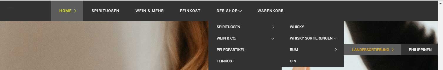

Hauptmenüzeile wechselt viel zu früh in die Responsive Gestaltung
Guten Abend HOK
Verwende bei horizontalen Menüs kurze Bezeichnungen für die jeweiligen (Haupt-)Seiten, wie z.B: "Start, Info, Wir, Aktuell" etc.
Benutze nur wenige Hauptseiten und lege gegebenenfalls dazu passende Unterseiten an.
Eine gute Nacht und beste Grüsse
elch
Moin, Danke!
Ja, das ist ja genau mein Problem - trotz "Kürze" leider sehr schnell z. b. 15" Laptop im Responsive Menü trotz Platz .....
Kann man das irgendwie einstellen, wann der "Breakpoint ist" ?

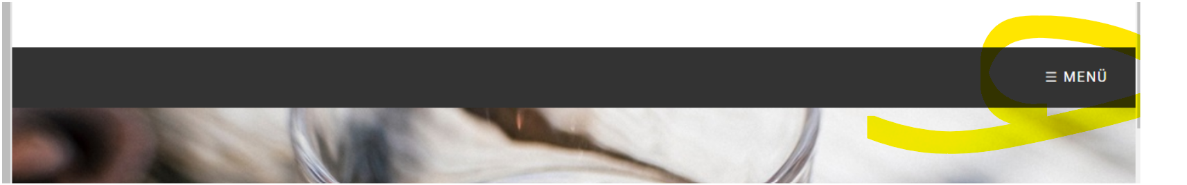

Moin Mario!
Ja, das ist genau mein Problem
Ein tick kleiner und die Ansicht schaltet um - das ist leider echt nicht so schön !

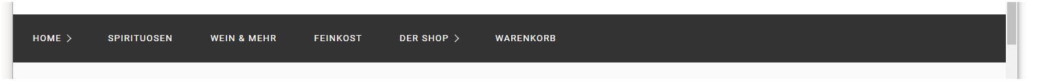

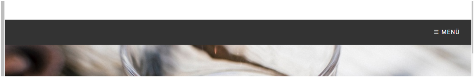

Link ist angekommen, wie vermutet ist das Problem bei vielen Unterseiten mit langen Namen.
Bei 1507px Bildschirmbreite wird auf Mobile geschaltet weil der Platz nicht mehr ausreicht.
Hier ein paar Lösungsvorschläge, diese kannst du natürlich auch kombinieren:
- Hauptseite "Der Shop" weiter vorn platzieren.
- Hauptseite "Der Shop" weniger Unterseiten mit kürzeren Namen, oder diese im Hauptmenü ausblenden und auf den Übergeordneten Seiten verlinken.
- Layout-Einstellungen Menü auf scrollend, dann nimmt das Logo beim scrollen nicht den Platz weg.
- Mit etwas CSS die Abstände ab der problematischen Bildschirmbreite verringern.
