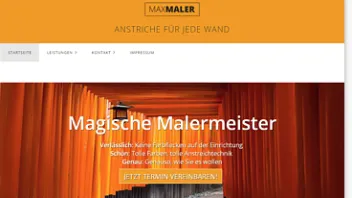

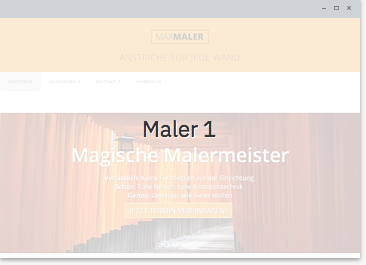

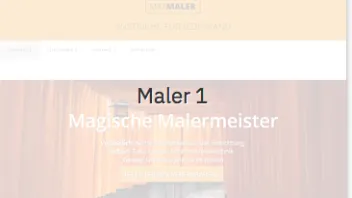

Wenn ich mein LAYOUT wechseln will, habe ich ja die Möglichkeit, über "anderes Layout auswählen" dieses umzuändern. Was passiert, wenn ich aus der oberen
Reihe nicht das richtige Layout finde? Auf dem Startbildschirm bei ZETA werden Layouts vorgestellt. (Horizontal/Vertikal/Branchen u.ä.) Nun Habe ich mir dort ein Layout ausgesucht,
"Maler1". Dieses MALER1 steht allerdings nicht bei einer LAYOUT-ÄNDERUNG zur Verfügung. Auch einige andere Layouts nicht, die im Startbildschirm als Möglichkeit angezeigt werden.
Bei IMPORT meiner Seite wird erkannt, dass es schon ein ZETA-Projekt ist. "Projekt übernehmen" zeigt wieder das "ALTE" Layout. Die schönen branchenspezifischen Layouts bekomme
ich nicht mehr zum Greifen, wenn ich mein Projekt schon erstellt habe. Die tauchen in der oberen Auswahl nicht auf. (sind ja auch keine alten Layouts, sondern wohl neuere)
Hoffe, ich habe das gut erklärt.. Wie gehts jetzt weiter? Was mache ich falsch? Layout wechseln mit den Layout Vorschlägen aus der ZETA-Startseite).

beim Start werden sog. Projektvorlagen angezeigt.
Das sind also vorgefertigte Projekte mit entsprechenden Basis-Layouts.
Über den Layout-Designer kann man "nur" auf ein anderes Basis-Layout wechseln.
Die Maler-Projektvorlage verwendet beispielsweise das Layout "Stripe-Responsive".

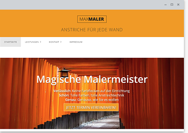

Sorry, kurze Nachfrage.. ist MALER 1 WIRKLICH STRIPE-RESPONSIVE? Bei MALER1 ist nämlich das Menu unter der Kopfgrafik. Kann die auch nicht umsetzen, auch nicht in der Konfiguration. Und auf den Folgeseiten ist die Kopfgrafik bei MALER1 kleiner, als auf der Startseite. So hätte ich es gerne auch. Auch scheinen da andere Bilder möglich, also nicht vererbt sonder eigenständig. Danke für die Hilfestellung.. Gruss.. Axel Westdörp
Sorry nein, ist das Layout "Flat Responsive".
Oh.. danke... Und, wie macht "der" das, dass auf den Folgeseiten die Kopfgrafik schmaler wird ???
Da wird das Slider-Widget verwendet und nicht der normale Header.
