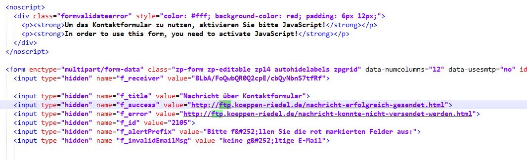

    Beim Senden aus dem Kontaktformar heraus, kommt es zum Fehler 404, des Provider-Webservers. Es wurde also nicht etwa, die Seite "Seite nicht gefunden" aufgerufen.
    Problem ist die URL, die in der Seite "kontakt.html" codiert wurde. Sie lautet "http://ftp.koeppen-riedel.de/nachricht-erfo…h-gesendet.html". Problematisch ist das "ftp".
    Ich habe händisch die Seite bearbeitet und das "ftp." einfach herausgelöscht und jetzt funktioniert es wieder.
    Ich habe noch den Test gemacht und nur die Seite "Kontakt" veröffentlicht, und siehe da, der Zusatz "ftp." ist wieder drin.

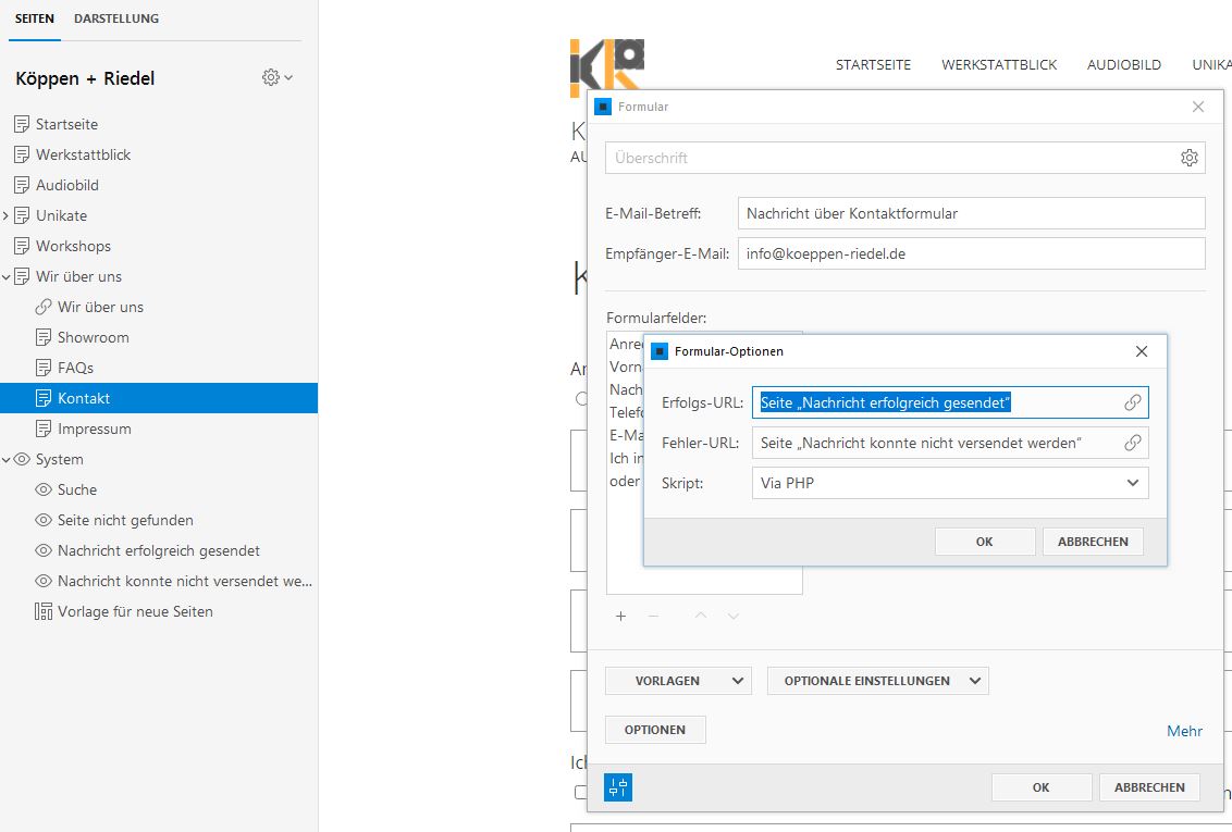

    Meine Einstellungen: siehe "Einstellungen.jpg"
    Screenshot von der fehlerhaften Passage: "Fehlerhafte HTML-Datei - kontakt.html.JPG"

  • Hallo Jan,
    ich tippe auf falsche FTP EInstellungen.
    Wichtig ist, was ganz oben bei Web-Adresse eingetragen ist.
    Mit freundlichen Grüßen
    Christian Richter
  • Bitte geben Sie in den FTP-Einstellungen des Projekts im Feld "Web-Adresse" genau die Domain ein, die Sie auch im Browser eingeben, wenn Sie Ihre Website aufrufen. Wichtig ist auch, dass Sie vor der Domain entsprechend http:// oder https:// eingeben, je nachdem, ob Sie SSL Verschlüsselung nutzen oder nicht.
    Ich vermute also, das Sie in Ihrem Fall folgendes eingeben sollten: https://www.koeppen-riedel.de
  • Hallo Christian, hallo Stefan,
    jo, das war das Problem ... ich habe es korrigiert. Dummer Flüchtigkeitsfehler! :rolleyes:
    Funktioniert einwandfrei!
    Vielen Dank und schönen Abend!
