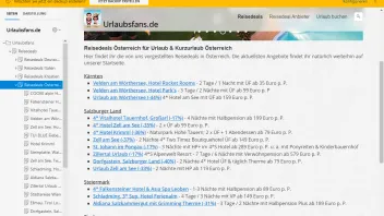

    Auf dieser Seite entsteht das Problem https://www.urlaubsfans.de/reisedeals-oesterreich.html
    Anhand dieser Screenshots sollte das Problem deutlich werden.

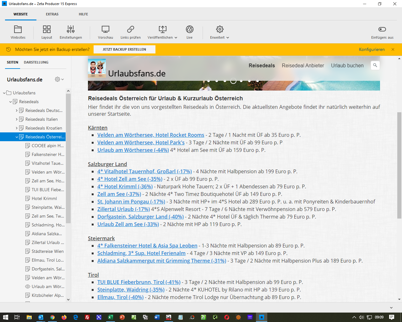

    1. Ausgangsseite

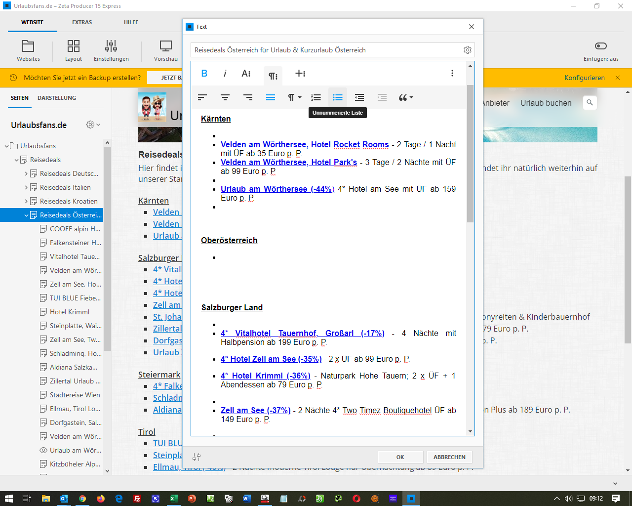

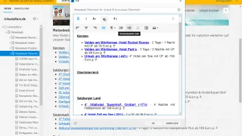

    2. Bearbeitung und einfügen des Wortes Oberösterreich, unmittelbar bevor ich darunter Aufzählungszeichen einfüge

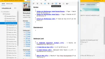

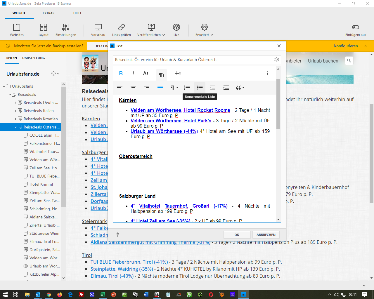

    3. So sieht es nach dem Klick auf "Unnummerierte Liste" aus.
    Es ist wirklich nur dieser Klick, den ich gemacht habe, sonst nichts.
    Es erscheinen plötzlich mittendrin weitere Aufzählungszeichen, drüber und drunter in den bereits vorhandenen Aufzählungen.
    Das dürfte definitiv nicht passieren.
    Wie lässt sich das verhindern?

    es kann bei komplexem HTML vorkommen, dass der neue Editor durcheinander gerät und code falsch formatiert. In Ihrem Quellcode sind überflüssig viele Formatierungen vorhanden, wie z.B. Blocksatzausrichtung, leere Absätze etc. Was genau die Ursache ist, kann ich nicht sagen.
    Zunächst sollten Sie also den vorhandenen Text bereinigen und mal sämtliche Formatierungen löschen (vorher Backup machen). Das geht am besten, indem Sie im offenen Editor mit STRG-A alles markieren, dann die Lösch-Taste drücken um alles zu löschen und schließlich mit STRG-Shift-V den Text unformatiert einfügen. Dann überflüssige Leerzeilen löschen, dien Zwischenüberschriften wieder als "Unterstrichen" auszeichnen und die Listenpunkte markieren und als "Unnummerierte Liste" formatieren.
    Sie könnten darüber hinaus, statt eines Langen Textes mit mehreren Listen, den Beitrag auf mehrere Text-Artikel mit jeweils nur einer Liste aufteilen, dann würde in solchen Fällen weniger kaputt gehen.
