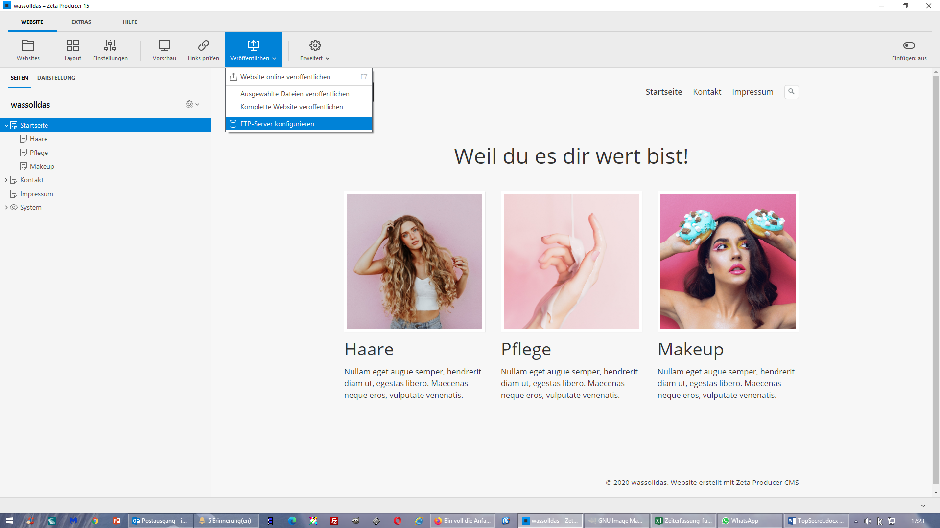

    Kategorie "Veröffentlichen" -> "FTP-Server konfigurieren"

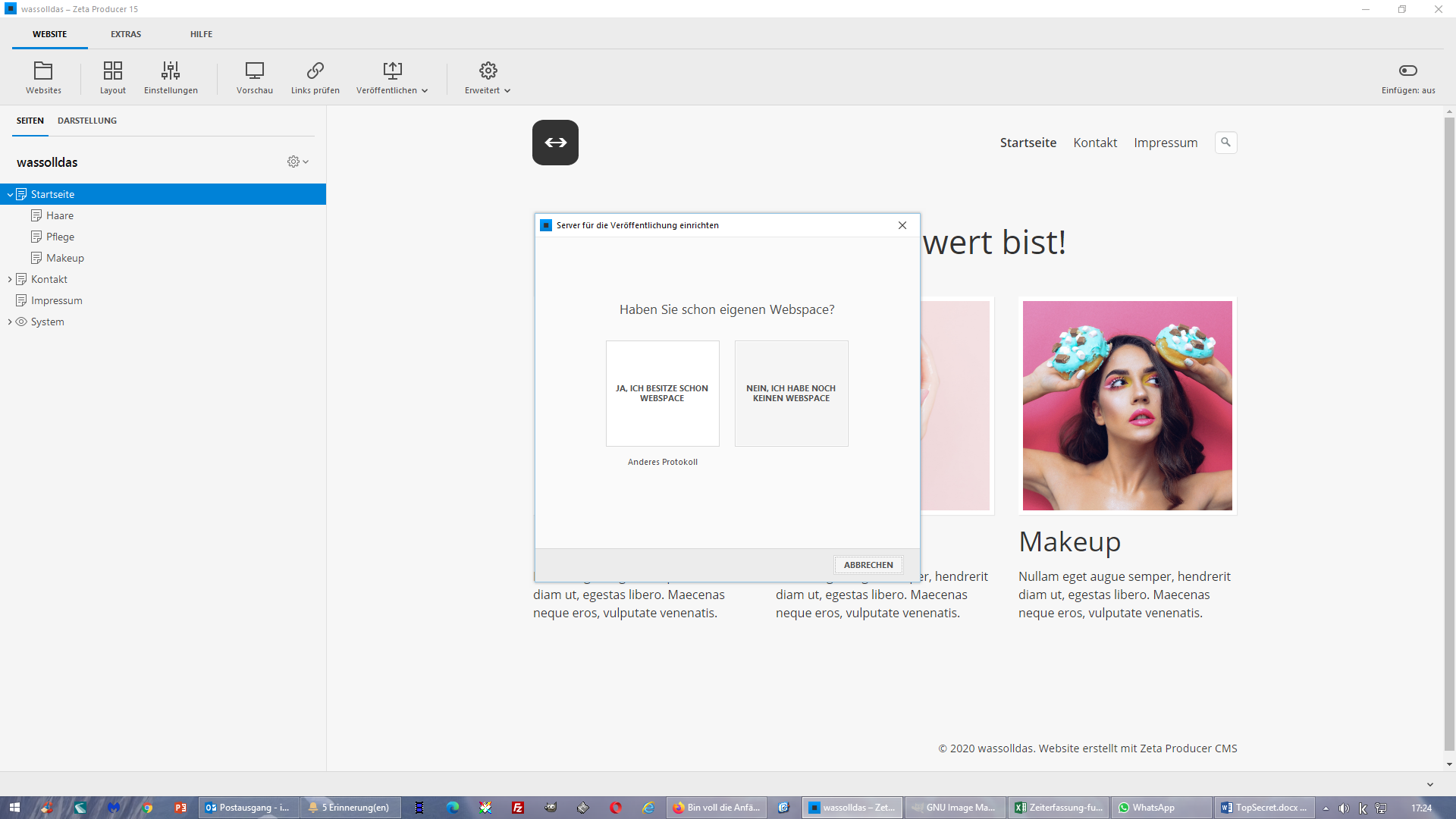

    Dann "Ja, ich besitze schon Webspace" anklicken:
    Dann die Daten eingeben, die Du von IONOS hast:
