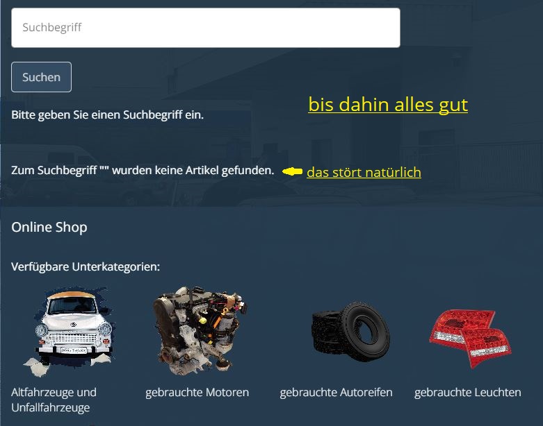

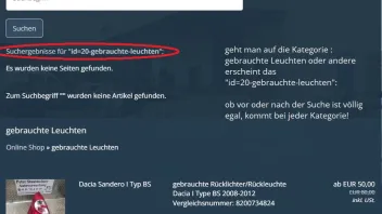

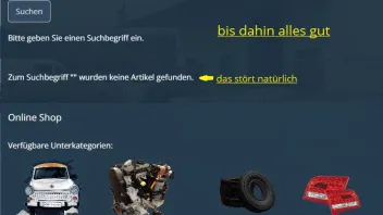

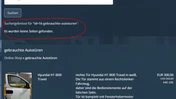

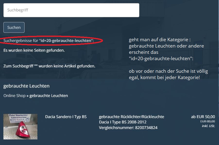

das mit der Shop-Suche klappt ja eigentlich, aber ich habe mal Fotos gemacht wo ich ein Fehler sehe.
es ist nicht einfach mit mir
komme da nicht weiter.

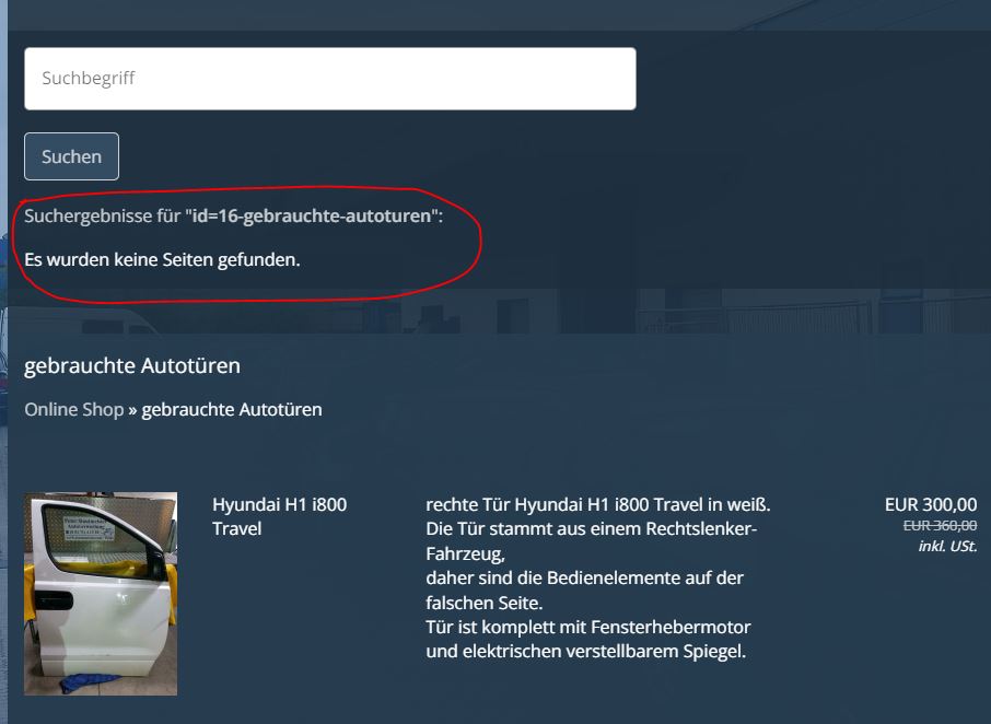

Ich gehe ganz normal in Shop-Suche, gebe da etwas ein und gut ist.
Gehe ich aber auf eine Kategorie, kommt die Meldung *Suchergebnisse für "id=20-gebrauchte-leuchten":*
was ist da verkehrt?

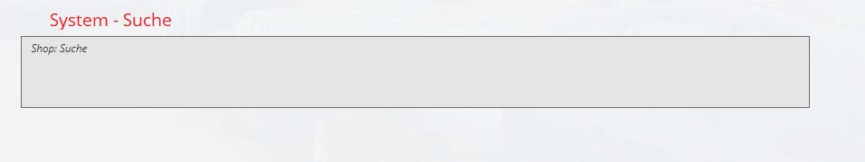

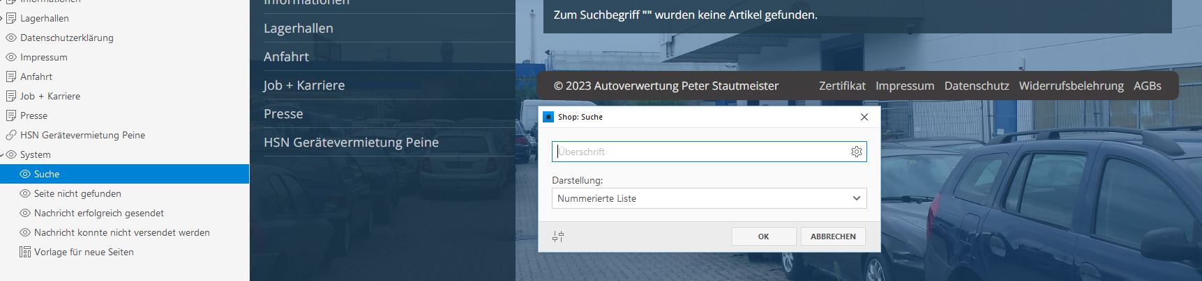

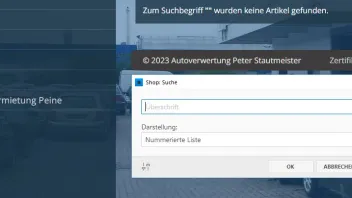

Mir scheint, Sie haben das Widget "Shop-Suche" direkt auf einer Shop-Seite platziert. Das war so nicht beschrieben. Auf die Shop-Seite gehört nur das Widget "Suchfeld", das Widget "Shop-Suche" gehört nur auf die Seite "System > Suche", wie im Handbuch beschrieben. Wenn das dann immer nicht nicht klappen sollte, benötigen wir die URL zur Seite mit dem Suchfeld. Ich bin erst Montag wieder aktiv.
https://www.stautmeister.com/shop/

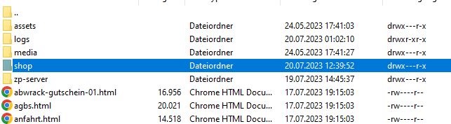

muss dazu sagen, das dieser Shop ein Extraverzeichnis auf den Webserver hat,
das ist eine Double (Probe) für den Shop! da liegt quasi auch die Homepage von http://www.stautmeister.com aber nur mit den Online Shop
Habe das mal auf der Hauptebene des WEBSERVERS geladen, bleibt alles das gleiche. Also "SHOPSUCHE auf" der Seite "SUCHE" und "SUCHE" auf Shop Seite.
Wäre schön wenn jemand darauf vielleicht antworte könnte.
LG

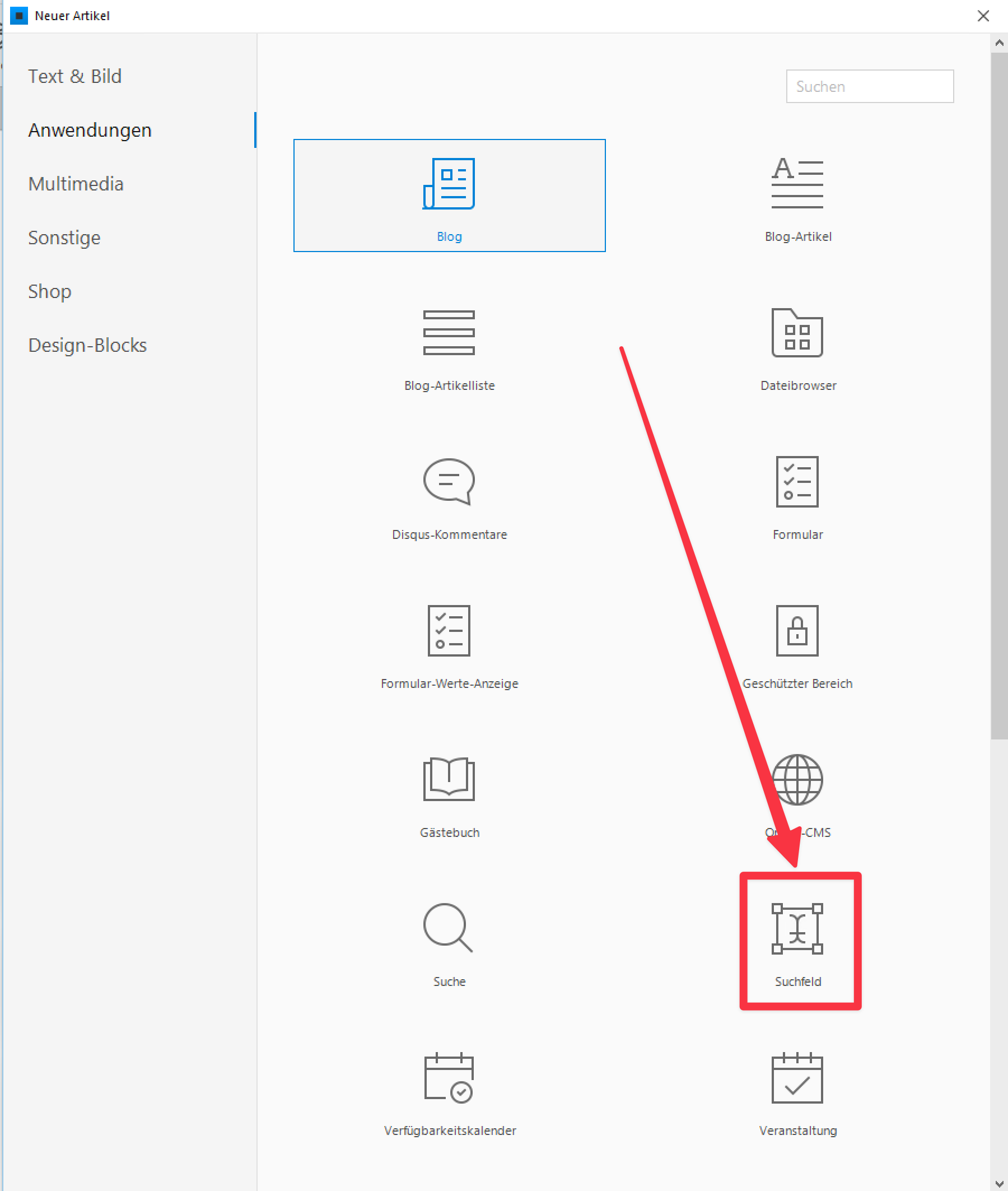

Auf der Shop Seite bitte lediglich, wie beschrieben, das Widget „Suchfeld“ platzieren, nicht das Widget „Suche“!
habe ich doch
und in der SUCHE Seite das Widget "Shopsuche"
ah muss ich nochmals schauen,

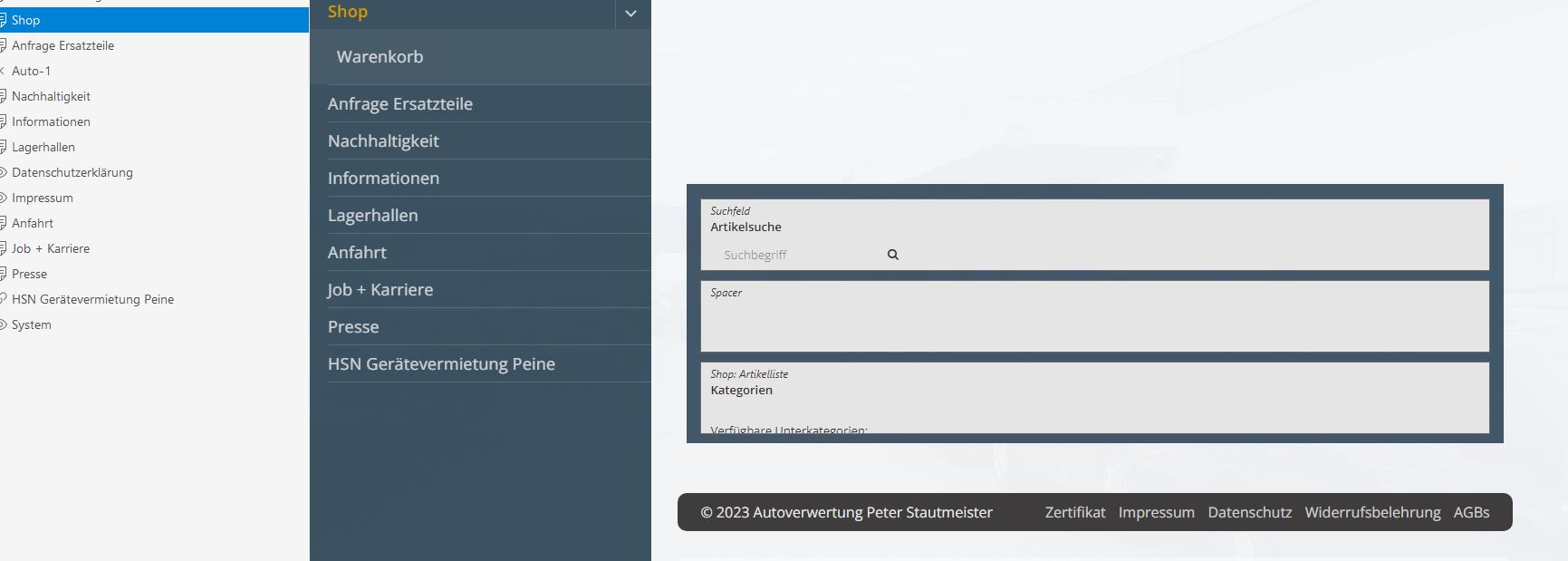

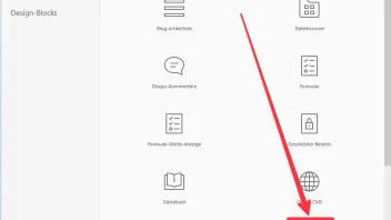

ich habe nur als Widget unter "Anwendung" Suche und unter "Shop" Shop: Suche"
Ist das verkehrt? wo finde ich denn das Widget „Suchfeld“? gibt nur "Shop Suche" und "Suche" !
AaaaaaaaaaaaaaaaaH, vielen vielen DANK, das sieht schon besser aus

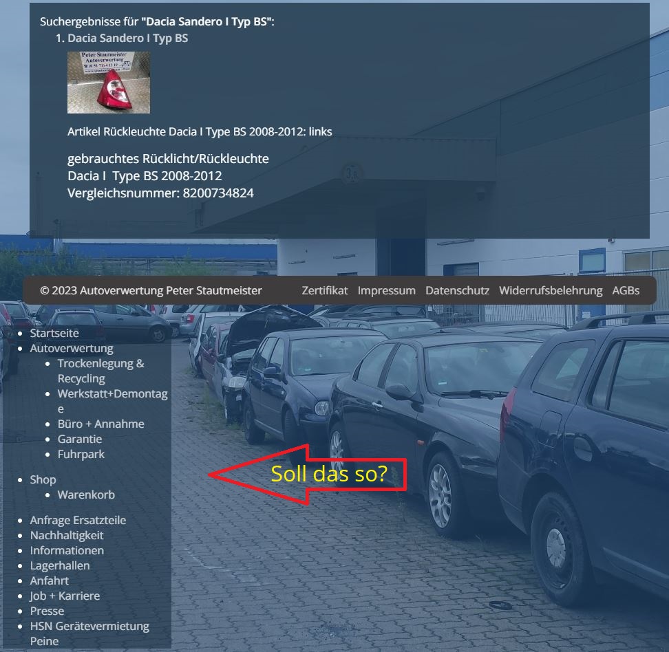

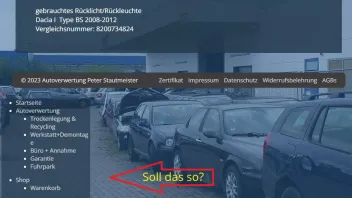

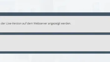

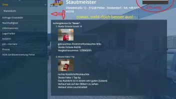

aber dann kommt jetzt (siehe Bild) das nicht so gut aussieht!

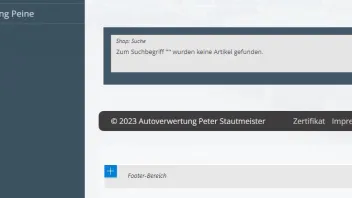

Was im Navigationsmenü angezeigt wird, hat ja nichts damit zu tun, welche Widgets auf den Seite sind. Ihr Pfeil im Screenshot zeigt auf die Seite „Shop“ welche eine Unterseite „Warenkorb“ beinhaltet. Was gefällt ihnen daran nicht, bzw. Was würden Sie erwarten, was da angezeigt werden sollte?

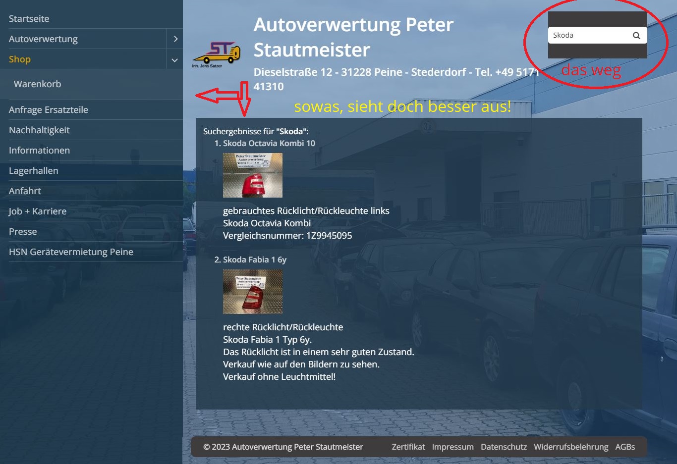

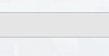

Ich verstehe das ja, aber ich meinte nicht den Shop sondern das ganze Bild. habe mal ein Beispiel gebastelt, was aber nicht ist ist halt nicht.
ich meinte : das sieht nicht so gut aus! aber egal! man kann nicht alles haben ![]()
Ah, sie meinen also, es wäre schöner, wenn die Suchergebnisse im Inhaltsbereich angezeigt würden. Das ist vermutlich der Fall, weil auf der "Suchseite" das Widget "Suche" im falschen Bereich platziert ist. Genau kann ich das aber nur sagen, wenn ich die Seite online sehen kann. Wie ist die URL zur Shop-Seite mit damaktualisierten "Suchfeld"-Widget?
das wäre Super und Danke erstmal für Ihre unendliche Geduld.

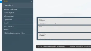

da habe ich das Shop Suche Widget platziert
hier nochmal in Wireframe

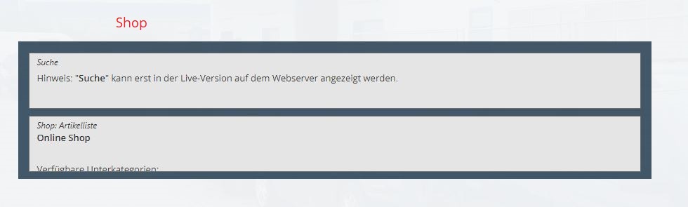

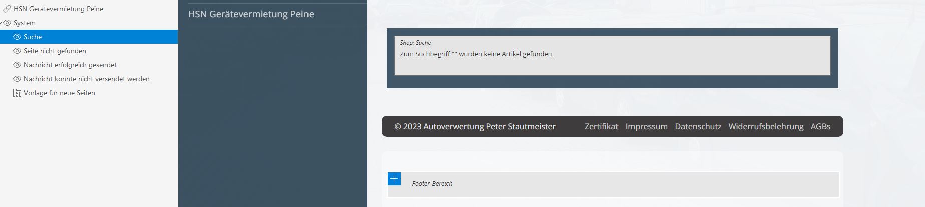

Ich kann auf https://www.stautmeister.com/shop/ kein Suchfeld entdecken, hier aber schon: https://www.stautmeister.com/shop/shop.php
Wenn ich dann auf der Seite eine Suche auslöse, lande ich hier: https://www.stautmeister.com/shop/suche.php?q=motor
Das ist dann die sogenannte "Suchseite". Auf der Seite wird kein Navigationsmenü dargestellt. Vermutlich haben Sie für diese Seite den Seitentyp "leer" gewählt. Auf der Seite wird aber eine Sitemap dargestellt und somit sieht die Seite eben so "eigenartig" aus, wie Sie aussieht. Das haben sie allerdings so eingestellt.

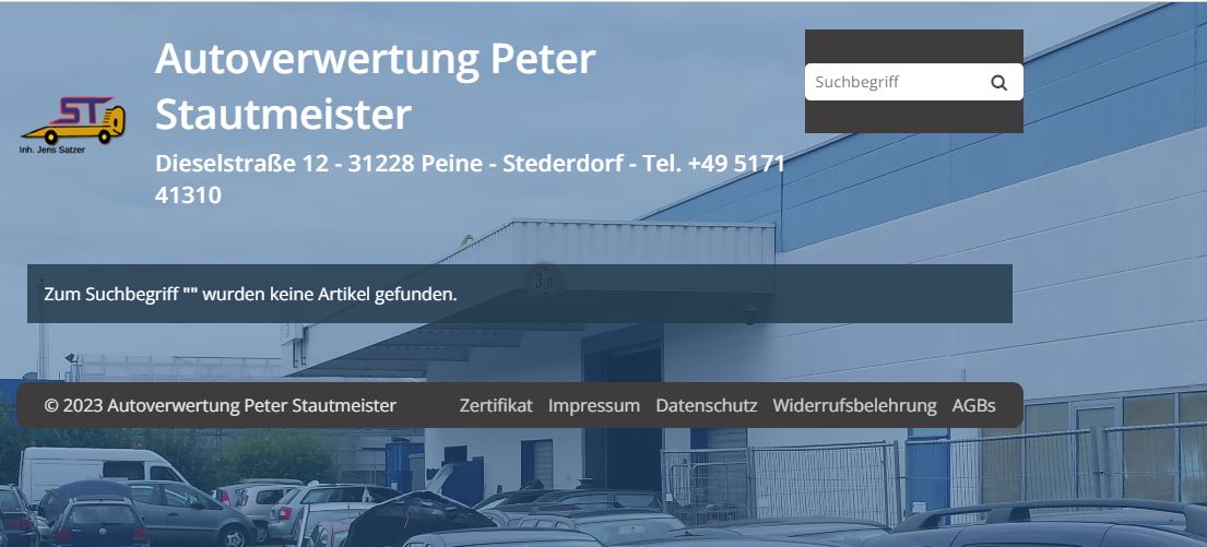

Warum sollte ich in "Seitentype" "leere Seite" anklicken?
ich habe folgendes gemacht: bin oben in
"Einstellung" "Suchfeld" anzeigen (Häkchen) angeklickt
danach wurde auf allen Seiten das "Suchfeld" angezeigt. Wollte ich ja nicht überall haben!
darum habe ich das Häkchen wieder weggenommen,
"Suchfeld" war wieder überall weg, nur nicht unter "System" "Suche"
das steht seitdem immer oben Rechts neben den Kopf!
egal was ich versuche, es bleibt und darum wahrscheinlich der komische Bildschirm.
bekommt man das irgendwie da oben Rechts weg ?
das war bei der 15 Version eigentlich immer korrekt

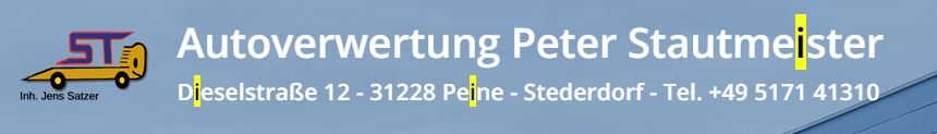

Klitzekleines Problem nach den heutigen Upgrade auf 16.7 der von alleine gestartet ist,

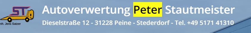

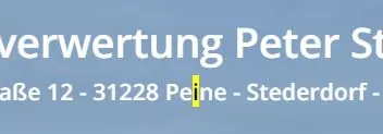

wenn ich in der Shop Suche: "Dacia Sandero I Typ BS" oder "Peter" eingebe erscheint oben im Logo recht eine gelbe Markierung wo das Wort "Peter" in gelb unterlegt ist.
Er sucht auch in den oberen Header
Bei "Dacia Sandero I Typ BS" das " i ".
sehr komisch! aber nur bei diesen beiden Wörtern

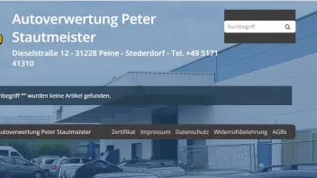

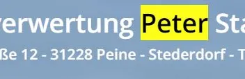

Das ist aktuell so: Suchworte werden auf der Webseite markiert, egal an welcher Position diese Worte auftreten. Ich denke, das ist auch in den meisten Fällen so erwünscht. Wäre vermutlich schlecht, wenn die Suche den Banner-Bereich etc. nicht beachten würde…
Das haben wir nun angepasst, so dass Suchworte nur im Standard- bzw. News-Bereich (sofern vorhanden) markiert werden.
