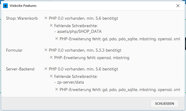

Ich habe so ein Fehler gefunden wie kann ich es ändern. Bitte gucken Sie an Bild.
Der Fehler mit der Webadresse (Beitrag 5 von Stefan) wurde noch nicht behoben!

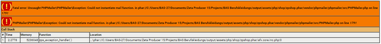

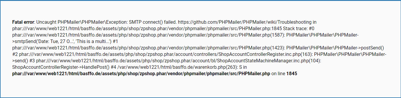

Jetzt wenn ich neu konto erstellen will, zeigt so ein Problem. Sorry für so viele Fragen, wir haben ganz neu angefangen unsere eigene webshop bauen.
please, have a look at this screenshot. Can someone help me there?
da scheinen die SMTP-Einstellungen für den Shop noch nicht zu stimmen oder es darf vom Webserver aus keine Verbindung zum SMTP-Server aufgenommen werden.
Ich würde es erstmal ohne SMTP-Einstellungen im Shop versuchen, also die Option "SMTP verwenden" im Shop deaktivieren. Siehe: https://docs.zeta-producer.com/smtp-konfigurieren.html#a4084
Wenn das nicht klappt, SMTP wieder aktivieren, und korrekte Zugangsdaten eingeben. Wenn das auch nicht funktioniert, dann die Option "SMTP-Debugging" aktivieren. Mit der werden dann beim Absenden von Mails auf dem Server im Fehlerfall mehr Details zum Fehler angezeigt.
