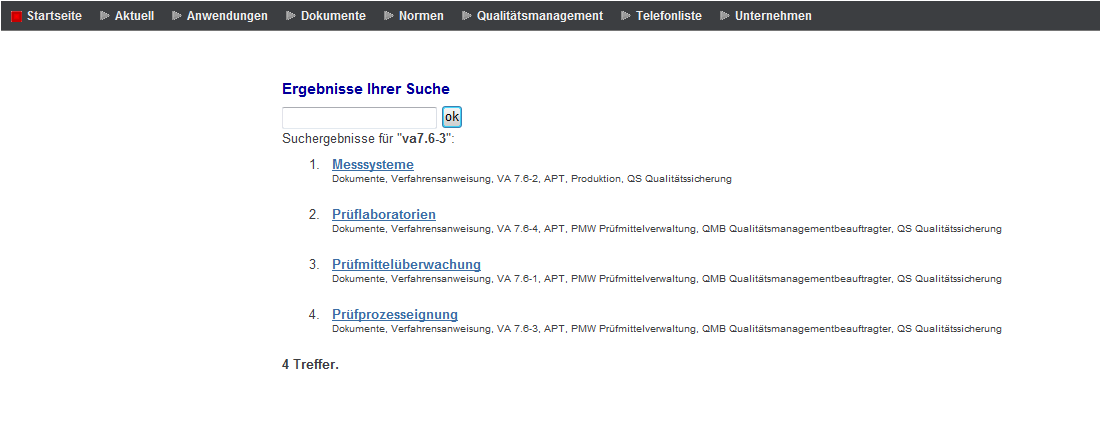

    ich habe ein Problem bei der Suche.

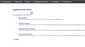

    Suche ich nach "VA7.6-3" - einer internen Bezeichnung - so werden mir bei den Suchergebnissen auch VA7.6-2, VA7.6-4 und VA7.6-1 angezeigt.
    Das Projekt ist ein Intranet und liegt auf keinem Webspace - drum kann ich keinen Link für das Projekt schicken.
    Was ist hier das Problem?

  • Habe ich gerade versucht zu reproduzieren. Konnte das jedoch nicht nachvollziehen. Ist das online irgendwo ersichtlich? Ist vielleicht im Titel, der Beschreibung oder den Keywords jedesmal "VA7.6-3" enthalten. Bitte das genau prüfen.
  • Hallo Herr T.,
    da das Projekt auf einem internen Server und nicht auf einem Webspace liegt ist es leider nicht online einsehbar.
    Nein Keywords, Seitenbeschreibung sowie versteckte Schlagwörter habe ich bereits nachgeschaut, aber keines ist eingetragen.
    Aber da VA7.6-3 ja zusammengeschrieben ist sollte die Suchfunktion ja blicken dass nur das Ergebnis mit VA7.6-3 angezeigt wird.
    Mit freundlichen Grüßen
    Andreas
    auch ich kann das Problem weder unter 10.7.1 noch unter 11.X nachvollziehen.
    Bei Zeta Producer 10.7.1 war es so, das intern Punkte und Bindestriche im Suchindex durch Leerzeichen ersetzt wurden, und daher ein String "1.1" nur gefunden wurde, wenn nach "1 1" gesucht wurde.
    Der Fall, den Sie schildern sollte ja aber keinerlei Ergebnisse liefern, da Ihre Seiten anscheinend eine Leerstelle nach "VA" haben, der Suchstring aber nicht. Vielleicht können Sie mal versuchen, das mit einem Neuen Projekt nachzustellen?
