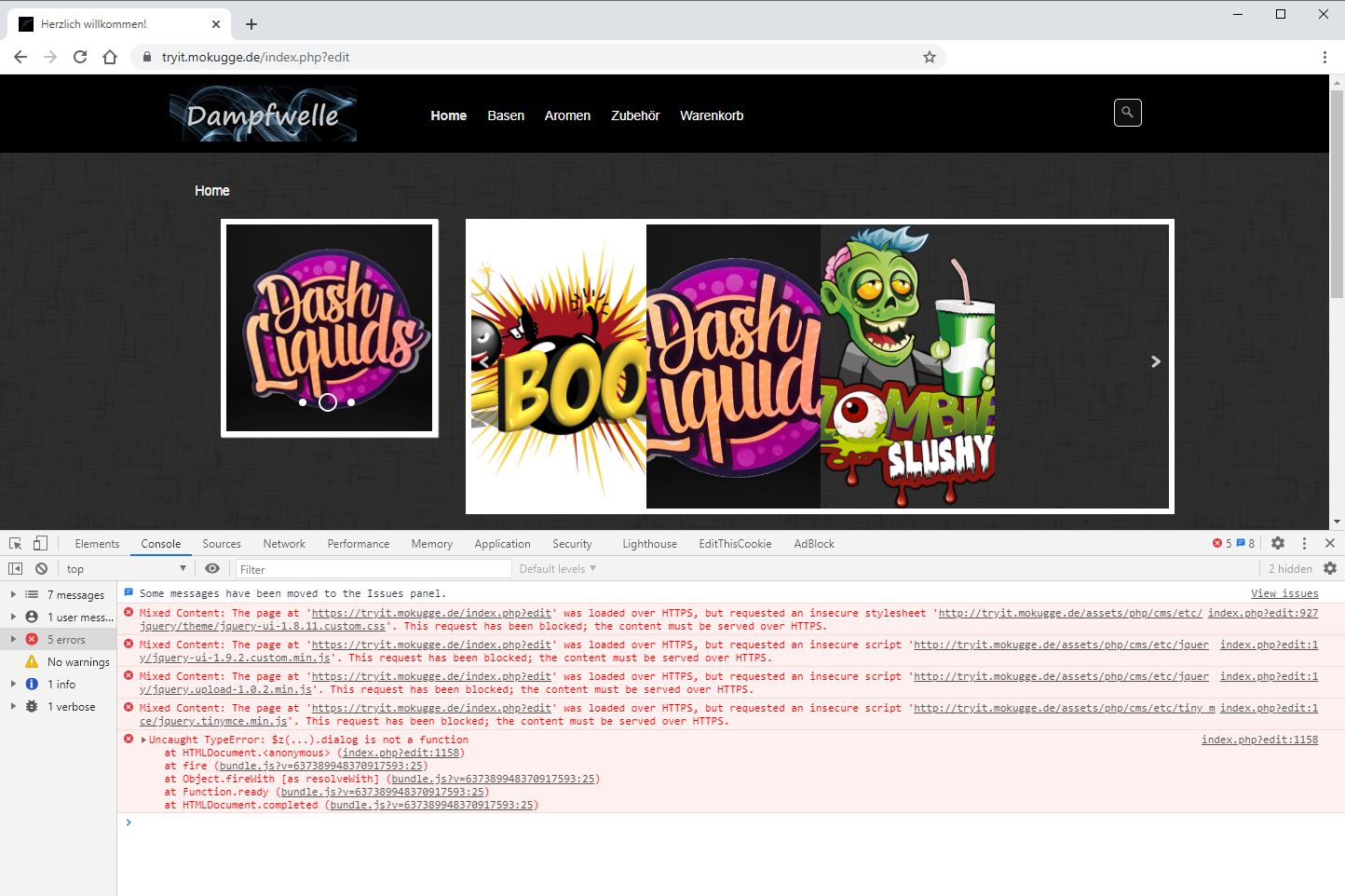

  • Das habe ich gesehen, aktuell läuft das ganze auf einer SubDomain bevor wir online gehen, allerdings bekomme ich immer folgende Fehlermeldung:
    Damit das funktioniert muss die Website einmal komplett veröffentlicht werden.
    Das geht über das Programmmenü "Website > Veröffentlichen > Komplette Website veröffentlichen".
    Wichtig ist, dass in der FTP-Konfiguration auch die richtige Web-Adresse steht.
    Also https://tryit.mokugge.de/
    Das mit der Web-Adresse ist auch die Ursache für den Fehler beim Online-CMS.
    Bei Web-Adresse steht wohl noch http://tryit.mokugge.de/.
    Es muss aber https://tryit.mokugge.de/ heißen.
    Bitte also die Web-Adresse richtig einfügen und dann die Website komplett veröffentlichen.

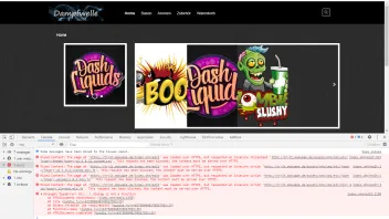

  • In der Webbrowser-Console steht, dass immer noch sog. "Mixed Content" vorhanden ist.
    Es werden also noch Ressourcen unsicher via httpgeladen.
    Sind Sie sicher, dass Sie die Web-Adresse mit https eingefügt haben?
    also bei mir geht es nun auch im Chrome.
    Bitte mal Browser-Cache und Cookies löschen.
    Danach die Website neu laden.
