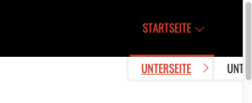

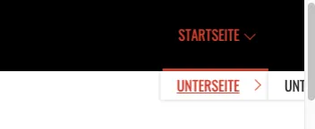

Bei Campfire Responsive ist die Logik zur Darstellung des Menüs relativ komplex. So wird hier zum Beispiel auch berücksichtigt, ob verschachtelte Menüs, die beim Einblenden ja immer horizontal versetzt zu den vorhergehenden Untermenü-Punkten dargestellt werden, überhaupt noch in den rechts zur Verfügung stehenden Platz passen würden.
Im Screenshot sehen Sie, dass dies beim letzten Menüeintrag auf der rechten Seite nicht der Fall wäre und daher wird das mobile Menü angezeigt, dessen Untermenüs nicht nach rechts, sondern unten ausklappen. Lösung dafür wäre ggf. darauf zu achten, dass die Menü-Einträge am rechten Ende des Navigationsmenüs keine oder wenige Unterseiten beinhalten. Oder im Layout-Editor unter "Hauptmenü" die Ausrichtung verändern…
