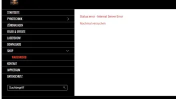

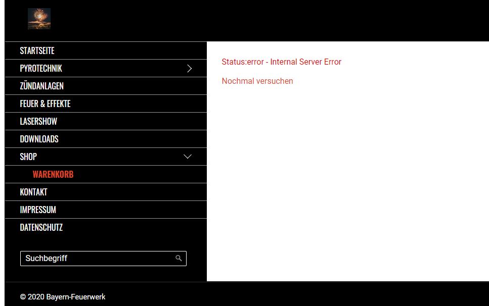

    Website und Shop haben funktioniert und ich wollte noch die Grafik in der Rechnung vergrößern. Wie an verschiedenen Stellen erwähnt unter "Texte"
    Was habe ich getan:
    - Backup erstellt
    - Breite im Bereich "E-Mail Texte Inhalt PDF Rechnung" von 9 auf 17 verstellt
    - Neu veröffentlicht
    - Fehlermeldung erhalten (Anhang)
    - Von 17 wieder auf 9 verändert
    - Fehler bleibt
    - Backup geladen und veröffentlicht
    - Fehler bleibt
    - Daten auf Telekom Server komplett gelöscht und Backup nochmals veröffentlicht
    - Fehler bleibt
    - Daten auf Server gelöscht Original geladen
    - Fehler bleibt

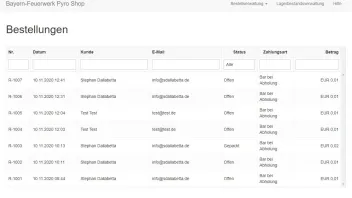

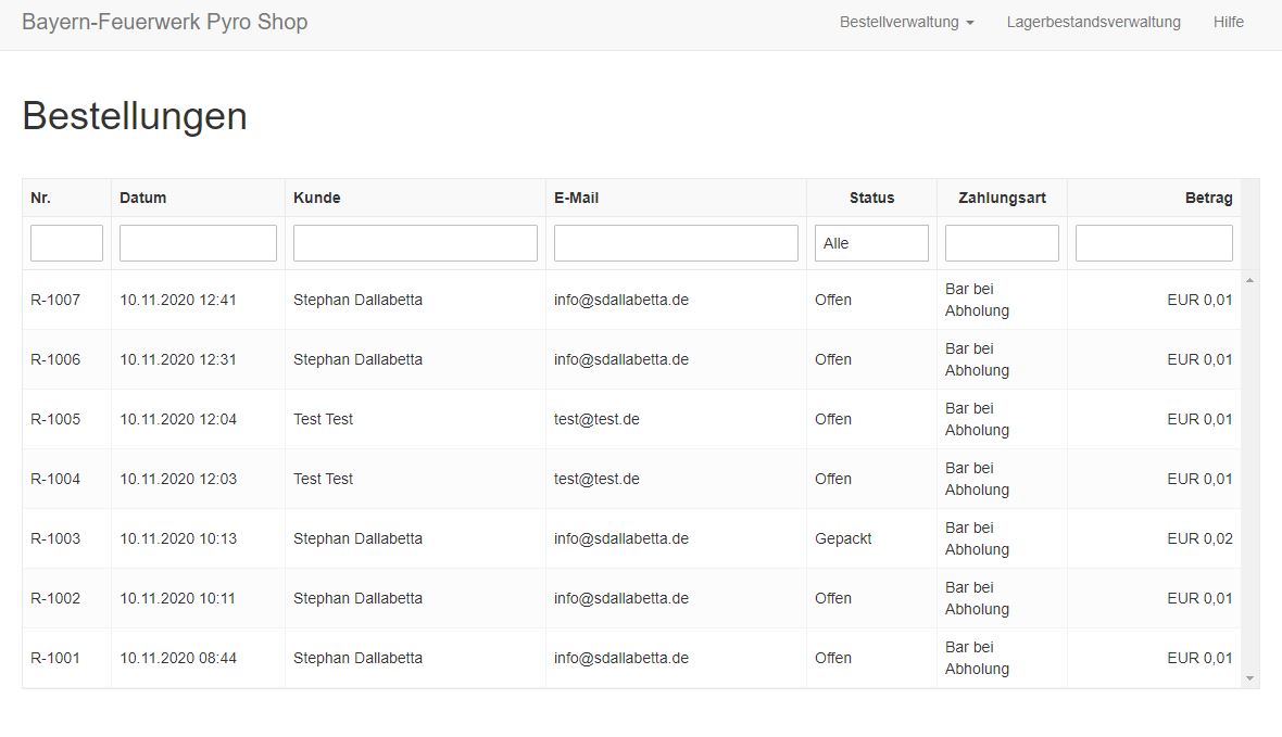

    Auch wenn ich mir die Bestandsdaten komplett gelöscht habe, die Bestellung
    ist im Dashboard zu sehen. Es fehlt nur die Möglichkeit die PDF Rechnung zu sehen und zu versenden

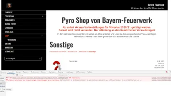

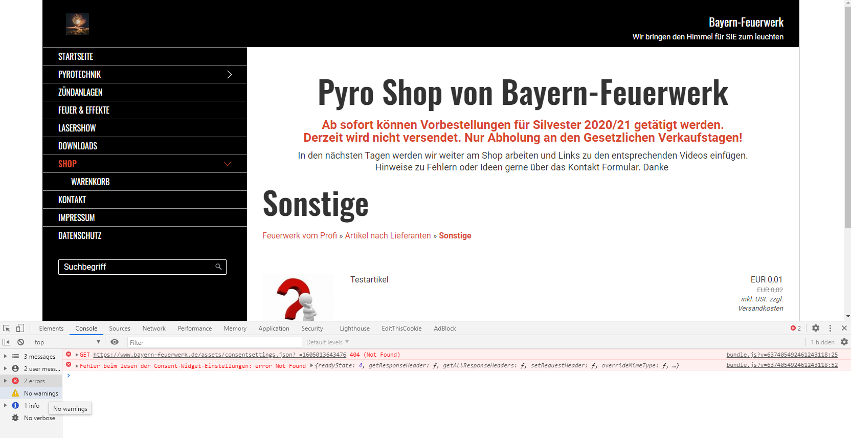

  • In der Developer-Console werden Fehler auf der Seite angezeigt.
    Das scheint mit dem Cookie-Consent-Widget zu tun zu haben.
    Am besten das mal löschen und dann neu veröffentlichen.
    Evtl. hängt das auch mit dem Shop-Fehler zusammen.

    - Cookie Widget muss zwar da sein, finde ich aber nicht

    Jetzt fehlt die Bestellbestätigung an den Kunden und im Dashboard die PDF Rechnung. Die Bestellung ist aber da.
    Kann das nicht zusammen hängen?
