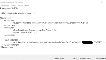

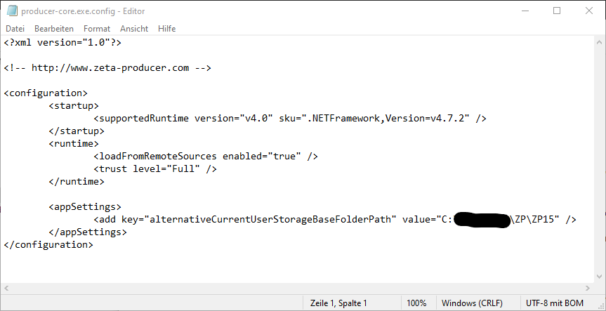

  • Ich habe nach der Installation von ZP15 vor Öffnung oder Anlage eines Projektes den „alternativer Basisordner“ wie in
    https://docs.zeta-producer.com/projektdaten.html#a3612
    beschrieben eingetragen.
    Als ersten Versuch habe ich mein ZP14 Testprojekt auf ZP15 geöffnet.
    Die Konvertierung hat anscheinend funktioniert.
    Es gab dabei eine nur kurz eingeblendete Meldung, dass ein App Standardwert zurückgesetzt wurde.
    Was das genau war kann ich nicht sagen. Das Testprojekt ist im neuen ZP15 funktionsfähig vorhanden.
    Das übernommene Projekt ist aber NICHT am gewünschten Speicherort sondern im ZP-üblichen Standard-Speicherort (AppData ...) abgelegt.
    Ich denke, mein Eintrag in producer-core.exe.config sollte richtig sein. (siehe Bild oben)
    Ist der alternative Basisordner bei Projektübernahmen von ZP14 auf ZP15 nicht berücksichtigt, oder habe ich etwas falsch gemacht?
