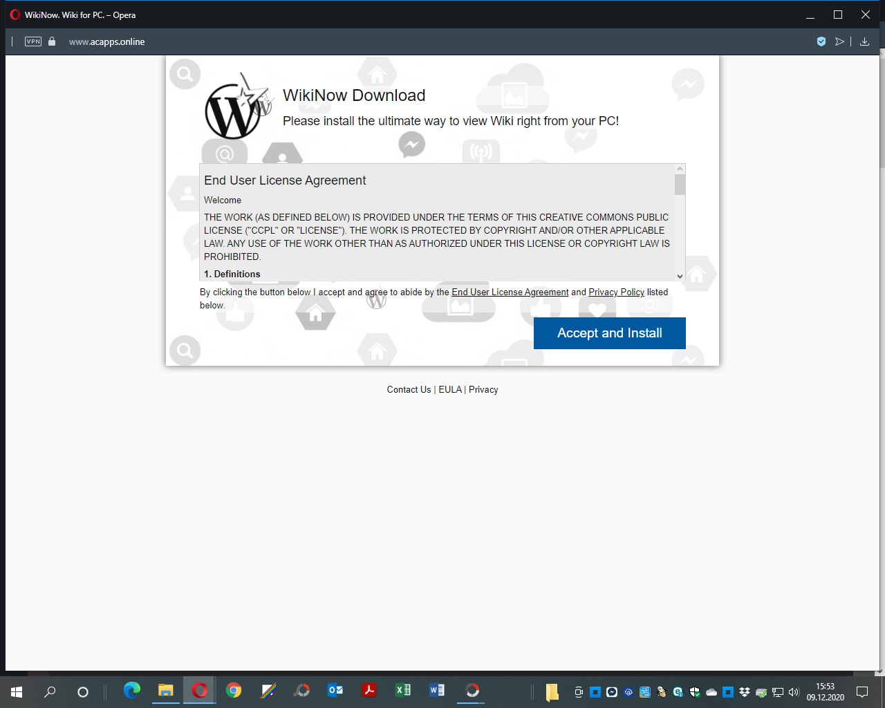

    Als ich eben http://www.vom-hexenwerk.de aufgerufen habe, wurde ich am Notebook sowie am Smartphone auf fremde Websites weitergeleitet - und zwar sofort, als ich auf den Menü-Button klickte.
    Insofern vermute ich ebenfalls, dass es sich um "Viren" / Schadcode handelt.

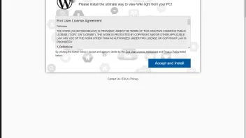

  • ich bin mir jetzt SEHR sicher, dass es der Besucherzähler ist.
    • Zur Verifizierung die Seite im Inkognitomodus auf dem PC öffnen, volle Fensterbreite, so dass das normale Menü sichtbar ist.
    • Dann direkt auf den Besucherzähler klicken
    • Es öffnet sich eine neue Seite mit Schadcode

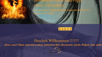

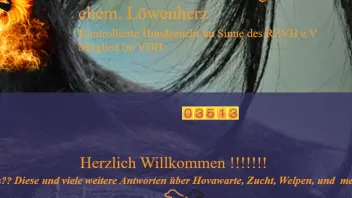

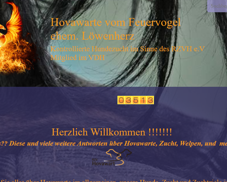

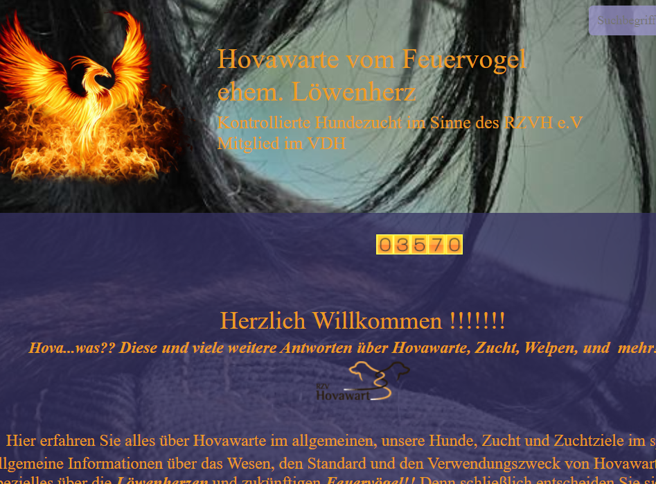

    Vor nicht allzulanger Zeit hatte auch ein anderer Anwender einen Besucherzähler auf seiner Website eingesetzt. In dem man den Aufruf seiner Website immer wieder startete (Taste F5 bei Windows, nachdem die Website geöffnet war) zählte der Besucherzähler kontinuierlich hoch. Seinen Zählerstand konnte als eine einzige Person durch diese Vorgehensweise "künstlich" hochsetzen.
    Was würde es dir also bringen, wenn es sich nicht um Seitenbesuche verschiedener Internetnutzer handelt?
    Nachtrag: Bei deinem noch aktiven Besucherzähler (auf https://vom-feuervogel.de) ist das genauso möglich, wie ich gerade feststelle!
    Aktueller Zählerstand:
    Bleib(t) gesund!
    Beste Grüße Jörg
  • Nun habe ich nur ein paar Mal die Taste F5 gedrückt und schon ist der Zählerstand gestiegen ohne das auch nur ein anderer Besucher deine Seite geöffnet hat.
