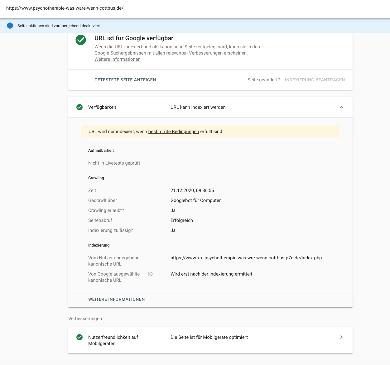

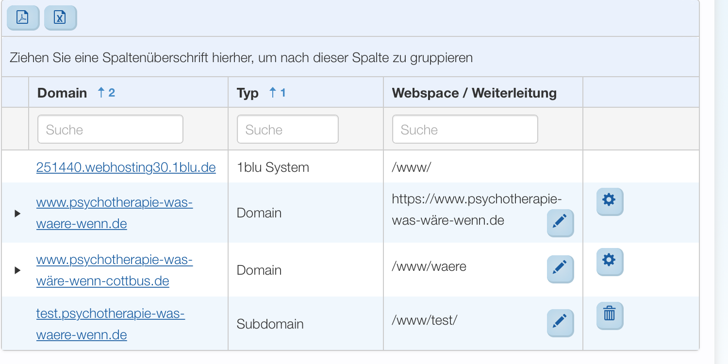

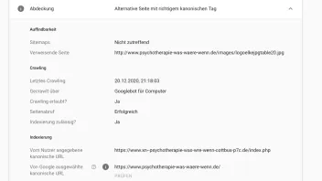

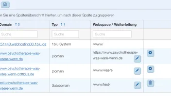

    https://www.psychotherapie-was-waere-wenn.de auf die andere URL umgeleitet, auf Habe ich das richtig gemacht? Siehe Screenshot;
    Ergebnis.. bei Aufruf http://www.psychotherapie-was-waere-wenn.de kommt die Meldung "konnte keine Verbindung zum sicheren Server aufbauen... :( :(

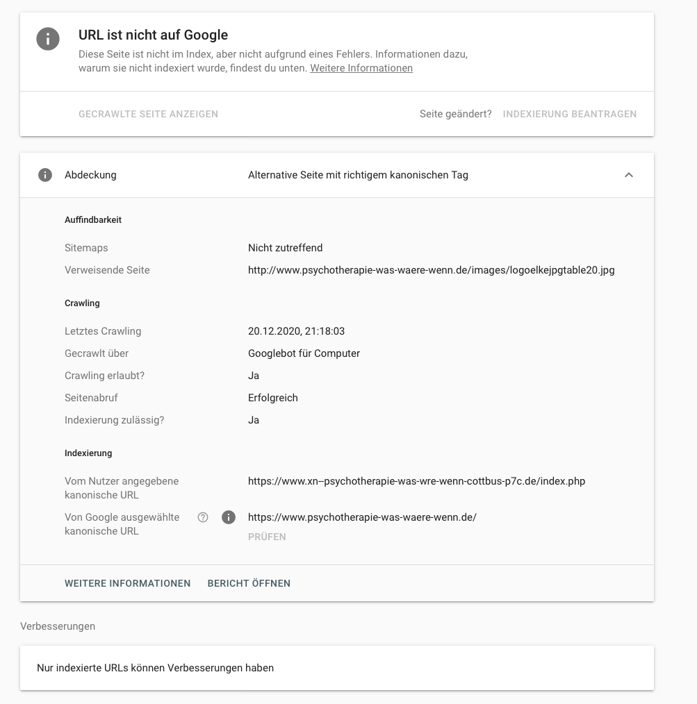

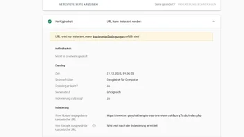

    In Google Manager die Domain mit ... wäre-wenn-cottbus.de neu angelegt, neue Verification im META eingebunden.. Richtig gemacht?
    Canonical auf .... wäre-wenn-cottbus.de gesetzt, im HTML-Tag. Richtig platziert?
    Screenshot.. HTTP auf HTTPS ... das war schon immer auf der Seite, von 1blu schon als Tipp.
    Ist das so ok?
    Sitemap neu gesetzt bzw. hochgeladen und bei Google angemeldet; ... wäre-wenn-cottbus.de
    Robots.txt auch die richtige Sitemap-Verweis angelegt...
    Wie ich allerdings lösche ... Adressen im Google-index mit http oder http://www.http oder http://www.https ...
    so, dass nur noch www.. im Index steht, das weiss ich wirklich nicht, wie ich das machen soll...
    damit es keine DUPLICATES ergibt.. So, dass es im Index nur noch 2 Adressen geben mag, am besten nur eine.. Habt Ihr da noch einen Tipp, dass ich den "Müll" los werde? Vielen Dank :)
  • Hallo Axel,
    auf der Hauptdomain muss das SSL-Zertifikat "richtig gesetzt" sein. Ggf. beim Provider nachhören, was da nicht stimmt.
    Alle anderen Domains mit demselben Inhalt werden dann auf diese Hauptdomain weiterleitet.
    Damit nicht - wie jetzt - die URL mit und ohne www erreichbar ist, musst Du die entsprechende Konfiguration vornehmen, per.htaccess, wenn Dein Provider das erlaubt.
    Am besten mal googeln oder beim Provider nachfragen.
    Einen Canonical Tag brauchst Du nicht, weil es ja nur noch 1 URL gibt, die Hauptdomain (mit ODER ohne www)
    Im Google-Index darf es nur 1 Domain mit demselben Inhalte geben, sonst ist es Duplicate Content.

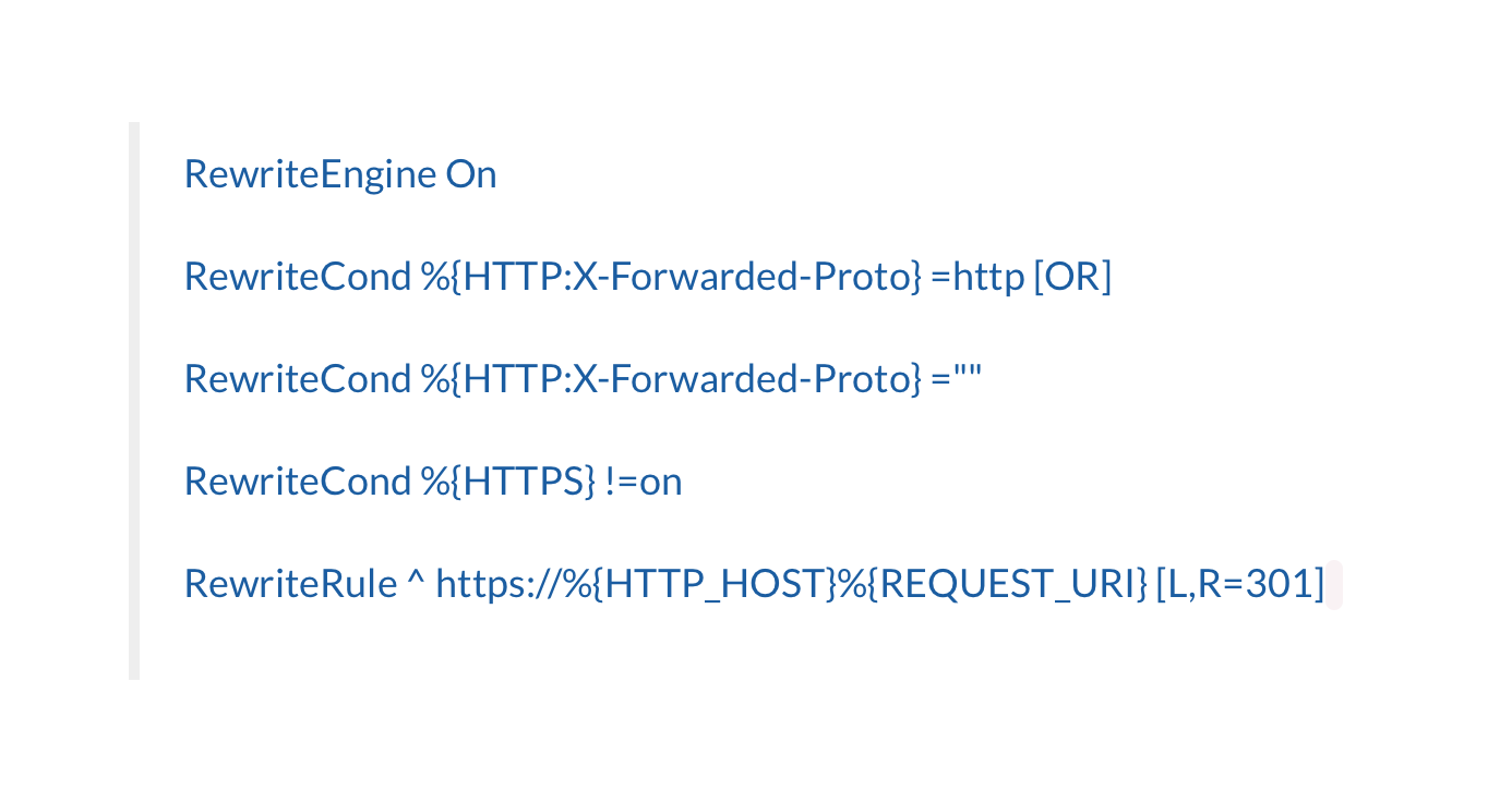

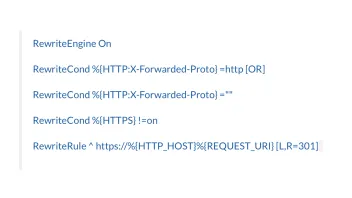

    Hi Sunny, Also, Weiterleitung funktioniert jetzt.... CAPTCHA nicht mehr, obwohl die "neue" Domain dort eingetragen wurde. Vielleicht auch wegen Umlaut "Ä"... Mal schauen, vielleicht mache ich ne SSL Übertragung davon. Mit "AE" bei WAERE hat es immer funktioniert. !!!!!! Also.. nächstes Problem... :(
    Kannst du mir denn sagen, was ich in die HTACCESS eintragen muss? Ich habe die ja jetzt auch schon, bezüglich der HTTP->HTTPS Weiterleitungen. Mir wäre schon wichtig, dass das irgendwann mal "sauber" wird. Am Liebsten, wenn mir einer dabei hilft. Würde dann auch den Zugriff frei geben. Es kann nicht sein, dass der Wechsel von DATABECK WEBTODATE8.0, IMPORT in ZETA14, OHNE anderweitige Veränderungen (!!!!!!!!!) meiner guten Freundin, der ich die neue Homepage schenken wollte, von der Auffindbarkeit so schadet. Im GOOGLE Webmaster hatte ich auch die Version "Ä"+"COTTBUS" angelegt. Auch die Sitemap. Aber, das scheint dort völlig unbekannt zu sein. Keine Aktivitäten seitens des Trawlers. Viel mehr plädiert Google noch immer darauf, dass die Hauptdomain die Andere ist "WAERE ohne Cottbus", auch als CANONICAL.. (siehe Screenshots).. Wenn mir doch nur einer tatkräftig helfen könnte, den Müll zu beseitigen. Wie gesagt, alleine schon, damit der Wechsel, der ein Geschenk werden sollte, nicht weiterhin so nachteilig ist. Meine Freundin lebt mit davon! Eigentlich wollte ich ihr helfen, sich zu verbessern... jetzt, das Gegenteil. :( :( Sorry, tut hier im Forum nicht zur Sache, erklärt aber vielleicht, warum ich so daneben bin. Und das VOR Weihnachten...

    Hallo Axel,
    meine htacess sieht so aus - alles ohne Gewähr.
    Ich leite meine Domains auf "mit www" um, mit folgendem Eintrag in htaccess:
    RewriteEngine On
    # Umleitung auf www. (schon gleich auf HTTPS, damit in den meisten Fällen keine zweite Umleitung nötig ist)
    RewriteCond %{HTTP_HOST} !^(.+-abc.*|www)\.deine-domain\.de$ [NC]
    RewriteRule ^(.*)$ https://www.deine-domain.de/$1 [R,L]
    # Umleitung auf HTTPS
    RewriteCond %{HTTP_HOST} =http://www.deine-domain.de
    RewriteCond %{HTTPS} !=on
    RewriteRule ^(.*)$ https://www.deine-doamin.de/$1 [R,L]
