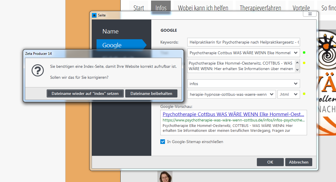

  • Hi :) Wollte mir noch mal die Einträge vornehmen unter ZETA ->BEARBEITEN->GOOGLE
    Die Seiten wurden von einer anderen Seite importiert, dort waren es PHPs..
    Kann das so bleiben? Macht das Sinn oder auf HTML neu enden lassen?
    Es sind Ordner vorhanden (wohl auch importiert)
    Wenn ich allerdings den DATEINAMEN von Index.php auf, Beispiel, info-psychotherapie-cottbus-was-waere-wenn enden lassen möchte,
    kommt die Meldung, dass das wohl nicht möglich ist, bzw. die Seite braucht einen INDEX...
    hmmm... Was mache ich falsch? Man soll doch den Dateinamen etwas ausbauen, dafür ist doch auch rot/gelb/grün da?
    Siehe Screenshot.
  • Jede Website braucht im ROOT eine index.html. Sie können beliebige Seiten umbenennen, vorausgesetzt, das Projekt beinhaltet eine index.html, die nicht in einem Unterordner liegt.
    Die Endung spielt keine Rolle. Ich würde aber die Endung auf .html umstellen, wenn auf der entsprechenden Seite keines unserer Widgets enthalten ist, das PHP benötigt (wie z.B. Geschützter Bereich, Gästebuch, Blog…).
    Ja, aber es geht hier ja um die UNTERSEITEN... da wird ja laufend auf notwendige INDEX hingewiesen. Die START ist ja als Index.php vorhanden. Im Hauptverzeichnis, dennoch die Meldungen bei den Unterseiten.. "INDEX benötigt".
  • Kann sein, dass ZP eine Index.php noch nicht als Startseite erkennt. Am besten diese mal in index.html umbenennen, also die Endung auf html ändern. Das könnte dann schon geholfen haben.
